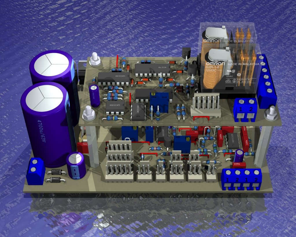

(#) Attila86 válasza emmzolee hozzászólására (») Márc 15, 2011 /
Én anno egymásra építve terveztem meg:
(#) emmzolee válasza Attila86 hozzászólására (») Márc 15, 2011 /
Na igen. Ez az. Valami ilyesmire gondoltam. Ez nagyon frappáns, és mégis ketté választható. Így lenne jó megoldani a Proli féle táphoz is az elő szabályzót.
(#) Alkotó válasza emmzolee hozzászólására (») Márc 15, 2011 /
Még semmi sem dőlt el nálam sem. Annyi ellenérzésem van az "emeletes" felépítéssel, hogy körülményes az alsó panelon lévő, nagyszámú félvezető bordára szerelése, illetve elég sok, viszonylag vastag és merev vezetéknek kell a relékhez csatlakozni, ami miatt talán a trafóhoz kellene közelebb tenni ezt a fokozatot.
Ha jól fog működni a próbák során, akkor ki fogok találni valamilyen praktikus kialakítást.

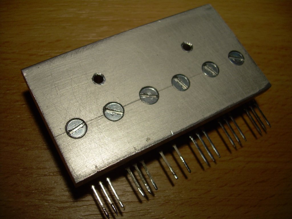

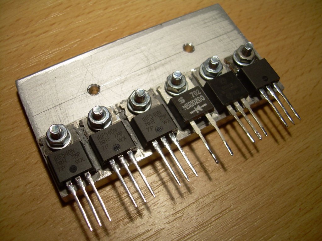

(#) Attila86 válasza Alkotó hozzászólására (») Márc 15, 2011 /
A bordára szereléskor le kell venni a felső panelt. Ha minden a helyén, akkor pedig vissza lehet tenni a távtartókra.
(#) Attila86 válasza Attila86 hozzászólására (») Márc 15, 2011 /
Vagy így is lehet, én egy ideje így szoktam. Így az egész 'teljesítménymodul' rögzítéséhez csupán két csavar is elegendő.

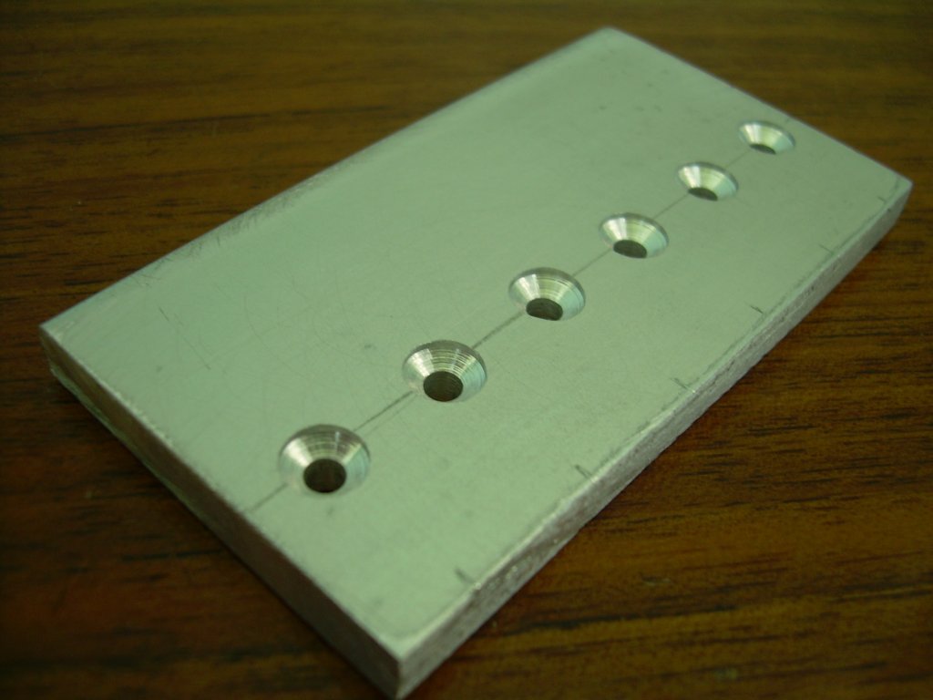

(#) storm válasza Attila86 hozzászólására (») Márc 15, 2011 /
Lenne 1 kérdésem. Hogy sikerül neked olyan szép lyukakat fúrni teljesen pontosan 1 sorba? Mit használsz jelölés utána pontozót? Nekem sose sikerül ilyen szépen az alu fúrás
(#) Attila86 válasza storm hozzászólására (») Márc 15, 2011 /
Van ilyen karctű vagy minek hívják. Én nem értek a mechanikához de azt hiszem ez a neve. Azzal karcolom be a vonalakat, aztán pici koppintás a furat helyére és már elő is van pontozva. Utána persze szigorúan csak oszlopos fúrót használok.
