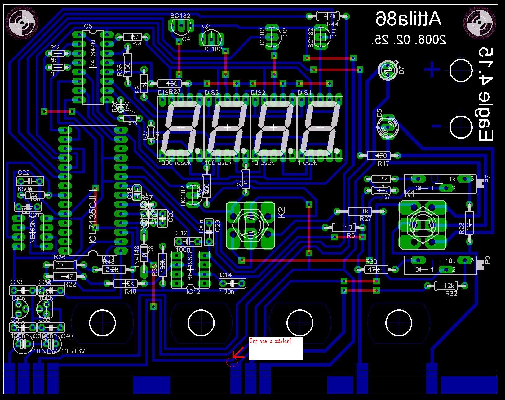

(#) Erick hozzászólása Ápr 18, 2008 /
Hellóztok!
Az lenne a kérdésem,hogy megépítettem az Attila féle tápot(40V/10A)
És lenne vele egy kis gond!
Az a probléma hogy addig amíg csak segédtáp van az egészen ahogy Attila leírta(élesztés),addig nincs semmi baj,de ha rákötöm a főtápot,akkor a kijelző szépen jelzi a voltokat,de a kimeneten meg túl sok feszültség van(50V)és a poti még félállásban is alig van,és ennél az 50V-nál bekapcsol az áramkorlát led is!
a kijelző pedig csak 12V értéket mutat?!
Ha viszont visszatekerem a potit a led elalszik és minden megy tovább ugy ahogy kell,de a kijelző csak a kimeneten lévő feszültség kb. felét jelzi!
Valaki tudna nekem segíteni hogy mi lehet a baja?
(#) Attila86 válasza Erick hozzászólására (») Ápr 18, 2008 /
Első olvasatra úgy tűnik hogy ez helyes, üzemszerű működésre utal.
Csak a panelmérő nincs hitelesítve. Viszont az durva hogy csak kb a felét mutatja! Valamelyik ellenállás helyére rossz értékűt forraszthattál be. A kimeneti feszültségosztónál, vagy a referencia kimenetén lévő osztónál, ahol 1V-ra osztja a négy ellenállás a 4,096V-ot.
Tényleg, egyáltalán REF198GP van bennt referenciaforrásnak?
(#) Erick válasza Attila86 hozzászólására (») Ápr 18, 2008 /
Cső!
Nem én is egy TL431-el helyettesítettem ugy ahogyan írtad de még most találtam egy rövidzárt is a vízszintes panelon ott ahol a fólisszigetek vannak a csatlakozáshoz(rajz)
Ez okozhatja a hibát?
(#) Erick válasza Erick hozzászólására (») Ápr 18, 2008 /
Nah haladtam kicsit!
Megszűntettem azt a zárlatot,és így már be lehet állítani a trimmerrel a max 40V-ot
De a kijelző így is csak 3V-ot mutat!
Az ellenállások helyes értékűek ott a fesz osztónál!
Egyedül azt az egy ellenállást cseréltem ki amit mondtál hogy ki kell cserélnem mert a tl431 többet ad le mint a REF198GP,vagy nem így mondtad?
De ahogy most beforrasztva méregetem amit mondtál hogy tegyek be egy 4,7K-ósat az 1K helyére valahogy csak 3,5K mutat a multi?!
Ez lehet azért mert be van forrasztva?
jah és még az oké hogy be lehet állítani a 40V maximumot és lehet is szabályozni de az áramkorlát led folyamatosan világít
valamiért!
Nah még megmértem az ICL7135 2. és 3. lába közötti feszültséget(ami szerintem az a leosztott 1V lenne) és ott nekem 0.945V van!
Ez most akkor okozhatja azt hogy a panelmérő nem mér helyesen?

(#) Attila86 válasza Erick hozzászólására (») Ápr 19, 2008 /
Erick!
A következő alkatrészek értékeit ellenőrizd le:
R29, R66, P7, R28.

Tekerd fel az áramot állító potikat maximumra, és P1 trimmert is!
De a fejemet tenném rá, hogy valószínüleg az áramkorlátot jelző ledet (D7) fordítva forrasztottad be. Mert ilyenkor a led a feszültség-generátoros üzemet jelzi.
