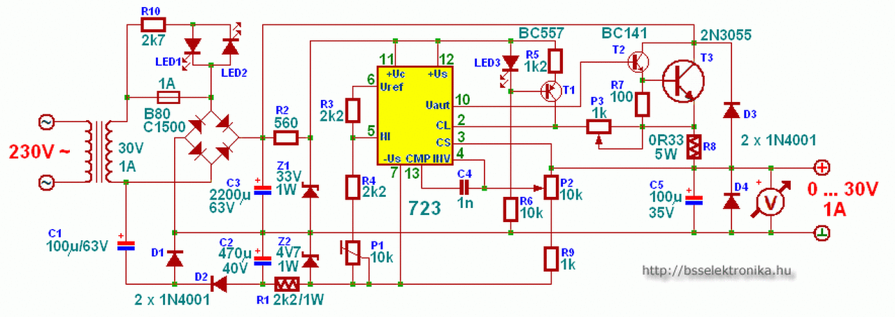

(#) tpet8 hozzászólása Feb 20, 2017 /
Én ezt(ami a képen van) a labortápot egyszer már megépítettem most viszont újra megszeretném építeni úgy hogy 5A-ig terhelhető legyen. Tudnátok segíteni hogy mely alkatrészeit hogyan szükséges átvariálni. A gratzhíd és a biztosíték érthető de pl. R8 és a tranzisztorát nem tudom milyenre kell cserélni.
Válaszokat előre is köszönöm.
(#) szikorapéter válasza tpet8 hozzászólására (») Feb 21, 2017 /
Ott leginkább többszörözni kell,az ic áramfigyelő söntjének értékét pedig csökkenteni,ezáltal tudsz nagyobb áramerősséget is kivenni a tápegységből.
(#) tpet8 válasza szikorapéter hozzászólására (») Feb 21, 2017 /
Többszörözni? Már mint mit?
Amúgy biztos hogy ez elkészíthető 5A terhelhetőséggel? 3A változata biztosan létezik, de én 5A-ig szeretném terhelni.
(#) granpa válasza tpet8 hozzászólására (») Feb 21, 2017 /

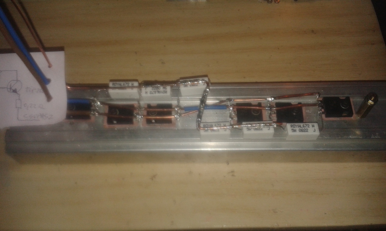

A trafónak, Graetznek tudnia kell az 5 A-t, 5× nagyobb puffer, minimum 4-5 db. végtranzisztor (nagyobb hűtőborda), emitter ellenállások hozzájuk, ezekhez erősebb meghajtó, kb. negyede shunt, kimeneti védődiódáknak is 5× erősebbek.

(#) sdrlab válasza tpet8 hozzászólására (») Feb 21, 2017 /
A lényegre tapintottál! Gondolj bele, 1A=30W disszipáció a hűtőbordán! 5A=150W!!! Van akkorád ? Bazi nagy lesz.... Esetleg min aktív hűtéssel kell megtoldanod még...
Már leírták helyettem lényegében. Jó nagy hűtőbordára,több áteresztő tranzisztorra,nagyobb pufferre,erőseb hálózati trafóra (ami tudja a szekunderén a stabil 5-6A terhelést),és persze mindezt az egyenirányítónak és a vezetékeknek is tükrözni kell. Nézd meg példaképpen az 50V /5A-es rövid zár tűrő tápegységem "végáteresztő" részét. Ezt már beépítettem, 2 ventilátor nyomja a közepétől a két oldala felé a levegőt folyamatosan. Nekem ez a borda 250W hőteljesítményt ad át rövidre zárt kimenet esetében,bár a két ventilátortól (gép 2 oldalán jön ki a hő) ez rendesen megérződik,elvileg így is a végtranyók 450W elfűtésére lennének alkalmasok,de nem szabad őket ilyen magasan járatni.

Elég szolidnak tűnik számomra az a borda még ventilátorral együtt is Huzamosabb ideig is bírja a disszipációt, anélkül, hogy hőlégpákának lehetne használni ??
(#) szikorapéter válasza sdrlab hozzászólására (») Feb 21, 2017 /
Van benne egy sönt figyelő,ha eléri a söntön átfolyó áram az 5A-t akkor csipog,elég hangosan, de ha nem figyelek rá oda ,akkor egy időzítő 5 perc után lekapcsolja a kimeneteket. Erre az 5 percre volt tesztelve ,annyit egész jól elviselt. A ventilátorok nagy légmennyiséget szállító típusok,így nem okoz nekik gondot a 12mm vastag hűtőborda lehűtése.

(#) fongab válasza sdrlab hozzászólására (») Feb 21, 2017 /
"Gondolj bele, 1A=30W disszipáció a hűtőbordán! 5A=150W!!!"
Sajnos a trafó 30V ha azt nézem, hogy a csúcs az lehet 30Vx1,4142= 42,5V Ha csak a átlag feszültséggel számolom, akkor is 30x1,25=37,5V
Tehát a tranzisztornak jó esetbe 37,5W rossz esetbe 42,5W ot kell elfűteni, 1A nál.
Ha aszt nézem hogy a P N átmenet 150°C nál márt nem igazán illő használni, (adatlapon 200°C van ) és ismét adatlapi 1,5°C/W Ami azt jelenti hogy 42,5Wnál 64°C melegebb lesz a tranzisztor, igy 40°C környezeti hőnél mindjárt 100°C felett, lesz a tranzisztor.
üdv.
A hozzászólás módosítva: Feb 21, 2017
(#) sdrlab válasza fongab hozzászólására (») Feb 22, 2017 /
Csak nagyságrendileg említettem meg számokat, a célom nem a pontos értékek feltüntetése volt.
Ha már pontosak akarunk lenni, akkor egyik számításod sem jó, mert a valós feszültség, amire nyersen feltöltődik a kondi, és amiről disszipál a tranzisztor, az 30V*1,4142-2*(~)1V terhelve, szilícium hidat feltételezve. Nem nagy eltérés, de ennyivel min számolni kell, illetve érdemes.
