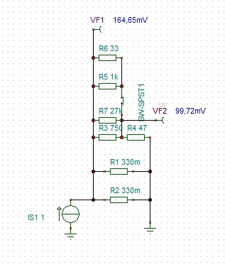

Rendeltem store-ból még egy LCD panelműszert, az fog az ampermérő helyére kerülni. Gondoltam leellenőrzöm a tápegység panelján (Alkotó által átrajzol verzió) lévő sönt+fesz osztó által leadott feszültséget. Tettem a tápegység kimenetére egy terhelést, sorba kötöttem egy multimétert (ampermérés)(bal oldali műszer), valamint a tápegység amper mérő csatlakozási pontjaira egy másik multimétert (milivolt mérés)(jobb oldali műszer). Azt látom, hogy nem "futnak együtt". Azt kellene látnom, hogy a voltmérőn hasonló értékek (csak más léptékben) vannak mint az ampermérőn? A hozzászólás módosítva: Dec 14, 2018
Inkább rajzoltam hogy ne kelljen számolgatni. A rajzon ott van a sönt, az ellenállásosztó a kapcsolóval, és az egésznek adtam 1A áramot egy áramgenerátorból. Az osztó azért került oda abban a formában, hogy a 200mA végkitérésű feszültségmérő műszer éppen végkitérésben legyen 2A átfolyó áram esetén, illetve átkapcsolás után 20A esetén. Majdnem sikerült is a dolog, mert 99,72mV-ot jelez ki a 100mV helyett 1A átfolyó áram esetén ha az alkatrészek értéke pontos.
Ez az átkapcsolás elég bugyuta dolog, mert 2A környékén folyamatosan kapcsolgathatod a műszert ide oda, hogy ne csorduljon túl. Árammérésre (ha már 5A a végkitérés) olyan műszer kellett volna (amiről beszéltünk azé éppen annyi), aminek éppen akkora végkitérése lesz kapcsolgatás nélkül is, még azon az áron is, hogy az alacsony tartományokban nem lesz pontos, vagy éppen ki sem jelez mondjuk 3mA-t. Szóval amikor 0,5A áram folyik a táp kimenetén, akkor ott az árammérő kapcsokon (a 47 ohm sarkain) zárt kapcsolóállás mellett pont 50mV-ot kellene mérned a multiméterrel, nyitott kapcsolónál pedig a tizedét. A hozzászólás módosítva: Dec 14, 2018
A rajzon lévő osztótagok akkor helyesek, ha a sönt értéke, és az osztótagok értékei is pontosak. Ebben szokott lenni szórás, főleg a sönt esetében. E miatt van két párhuzamos tag, amivel lehet hangolni az osztást.
Az árammérésnél van egy kapcsoló. Nyitott állásban tudod az 5 A-t mérni, ami "5.00" ként jelenik meg, amihez 50,0 mV mérhető a műszer bemeneti pontjainál. Ha ebben az állásban 1 A áram folyik a kimeneten, akkor a jelzés "1.00", és 10,0 mV van a bemeneten. Zárt állásban 2 A-ig tudsz mérni, ami "1.999" ként jelenik meg, amihez 199,9 mV mérhető a műszer bemeneti pontjainál. Ha ebben az állásban 1 A áram folyik a kimeneten, akkor a jelzés "1.000", és 100,0 mV van a bemeneten.
Oké, köszi. Tulajdonképp mindketten azt mondjátok, amire én gondoltam, csak lehet, hogy nem jól fejeztem ki magam. Szóval azért nem kapok jó értékeket, mert az ellenállás osztó, és a sönt nem pontosak. A fenti képeken "nyitott állásban" van az átkapcsoló, mivel nem is építettem be.
Esetleg trimpotikkal az osztóban be tudnám lőni, hogy pontos legyen?
Vagy azzal, vagy ellenállások csereberéjével. Nem vagyok benne biztos, de lehet hogy az egész ellenállás hálózatot el lehetne hagyni, és a söntön egyetlen trimmerrel is be lehetne állítani. Fogsz egy pár száz ohmos, vagy egy 1k-s trimmert, a két végét ráteszed a söntre amin nincs semmi más, a műszert meg a sönt vége és a trimmer csúszkája közé, és addig tekered amíg az adott értéket kapod.
Mint a képen, de szerintem így nem fogod tudni pontosan beállítani csak helitrimmerrel.
Ha csak a nyitott kapcsoló esetét vizsgáljuk (ami egyébként az első lépés), akkor az R25a=27kR helyett tegyél be egy 47kR-os trimmert középállásba tekerve. Ezzel beállítod a kívánt értéket, majd a trimmert lemérve mehet helyette ellenállás.
Előfordulhat, hogy valamilyen nagyon fura érték jön ki, amit nehéz lefedni szabványos értékkel. Ilyenkor szóba jöhet akár két soros ellenállás használata, amivel már gyakorlatilag bármilyen érték létrehozható egy értelmes tűrésen belül, de ha nem zavar a lengő szerelés, akkor a trimmer is bent maradhat.
