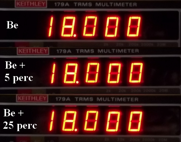

(#) Ge Lee válasza Kovidivi hozzászólására (») Máj 16, 2019 /
Nem hát, roppant bonyolult dolgok ezek. Akkor mutatom. A labortápomon pl. a 18V beállításához 2 bit kell, a mutató meg a hüvelyk ujjam. A képre meg ráírtam a bekapcsolás utáni állapotot, az 5 perc utánit és a 25 perc utánit. És mivel a műszert előzőleg bemelegítettem, így az érték pontos is, és mint látható nem is vándorol.
Szóval hagyjuk már ezt hogy kinek mije van vagy nincs, ezért mire nincs szerinte másnak szüksége, meg hogy mihez hány bit kell. Nekem van egy rendes tápom amihez kellene egy rendes feszültségmérő is. Na mindegy, majd megcsinálom hozzá azt is magamnak...

GeeLee: ha próbáltál már egyszer digitális vezérlésű labortápot készíteni, akkor tudod pontosan, hogy az ADC, a referencia, a mindenhol eső feszültség, a műveleti erősítők driftje, offsetje, stb. mind ellened dolgozik. Mérni, és vezérelni a kimenetet egy DAC-kal nem egyszerű, főleg nem, ha 0.001V kijelzés történik.
Amit mutatsz, az teljesen más téma. Egy labortáp, ami tartja a kimenő feszültséget, megoldható. Egy ember, aki a sokfordulatú potin beállítja a 18.000V-ot, nem gond, plusz egy asztali multiméter, ami ezt mérni is tudja, az sem gond. De gyúrd ezt össze egy egységbe, és meglátod, miről van szó! Én próbálkoztam, sepic konverter és AVR házasításával, működik, de látom, mennyi gond van vele, és félbehagytam.
Azt írtad korábban, programozni nem tudsz, szóval nem hiszem, hogy foglalkoztál ilyennel. Nem bántásként írom!
Viszont ne hasonlítsunk össze két, ennyire különböző dolgot. Az asztali multi gyári dolog, próbáld meg egymagában megépíteni, már ez problémát okozna, és akkor még csak a kijelzés van meg, a vezérlés nincs (szabályzást külön áramkör kell, hogy végezze).
Éppen erről beszélek, most már vagy negyedszerre írom le. Nem áll szándékomban semmilyen tápot építeni, mert az már adott! Az előlapjára kívánkozó megfelelő felbontású és pontosságú feszültségmérő műszer az ami hiányzik, azt keresek már egy ideje...
Akár az asztali műszerem alapján is megépíthető lenne, hiszen abból minden felesleges dolog elhagyható, nem kell ellenállást, áramot, AC-t mérni, nincs szükség kompenzált erősítőkre, osztókra, True RMS-re stb.
