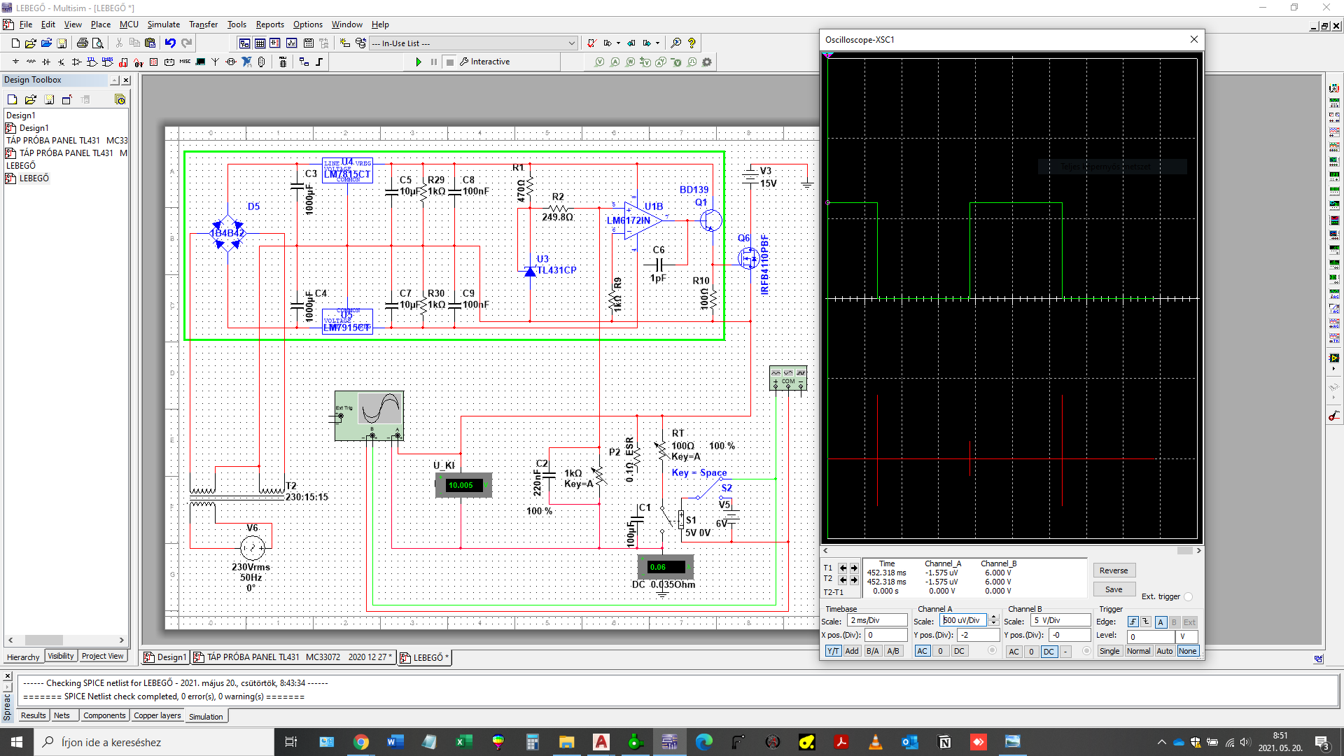

Kedves Fórumtársak!
Megépítettem a mellékelt ábrán zölddel keretezett, egyszerűségében minimál, lebegőföldes tápegységet (négyszer!). A végeredmény a képen látható. Nem táp lett, hanem oszcillátor... C6-ot próbáltam cserélgetni 1pF-től 100µF-ig! Változik valamennyit, főleg a frekvencia, de továbbra is rezeg. Az IC LM358-tól a TL082-n át LM6172-ig cserélődött, de semmi változás. Ha beépítem C1-et, akkor kb 0,5-al "hullámosított" egyenfeszültséget kapok. A szimulátorban a dinamikus viselkedést nézve 10V-nál 100 Ohm terhelésre a tüske a 0,5mV-ot sem éri el, a valóságban viszont 0V-tól 10V-ig lüktet.
Mit csináljak vele, hogy tápegységként funkcionáljon???

(#) Skori válasza Tambi hozzászólására (») Máj 20, 2021 / 3
„Mit csináljak vele, hogy tápegységként funkcionáljon???”
Szerintem a legjobb megoldás, ha másik kapcsolást választasz. Valami olyat, amit mások már sikeresen megépítettek.
(#) afp válasza Tambi hozzászólására (») Máj 20, 2021 /
Én a helyedben onnan indulnék, hogy a stabkockák kimenetén milyen jel van, ha nincs még mögöttük semmi (esetleg 1-1 ledet rákötni, hogy legyen minimális terhelés rajta).
Szerintem a 7815/7915-nek kevés a 2x15V-os transzformátor.
A doksijuk szerint ilyen elrendezésnél az előttük és mögöttük lévő kondik értékei asszimetrikusak. Érdemes letölteni az adatlapot hozzájuk és ott megnézni az ajánlott kapcsolásokat.
A hozzászólás módosítva: Máj 20, 2021
(#) tbarath válasza Tambi hozzászólására (») Máj 20, 2021 /
A 78xx adatlapja ha jól emlékszem azt írja, hogy a bemenet és föld közé 330 nF, kimenet és a föld közé 100 nF kerüljön, minél közelebb az IC lábaihoz. Szerintem a 79xx is ilyen.
(#) pucuka válasza Tambi hozzászólására (») Máj 20, 2021 /
Szkópos vizsgálat után valószínűleg le kell venni a 10 µF kondikat a stabkockákról.
C6 -al mi a helyzet? Visszacsatoló ágba kondenzátort tenni csak számolás után lehet, de nemigen szokás egy tápban.
A feszültség állító áramkör is elég zavaros.

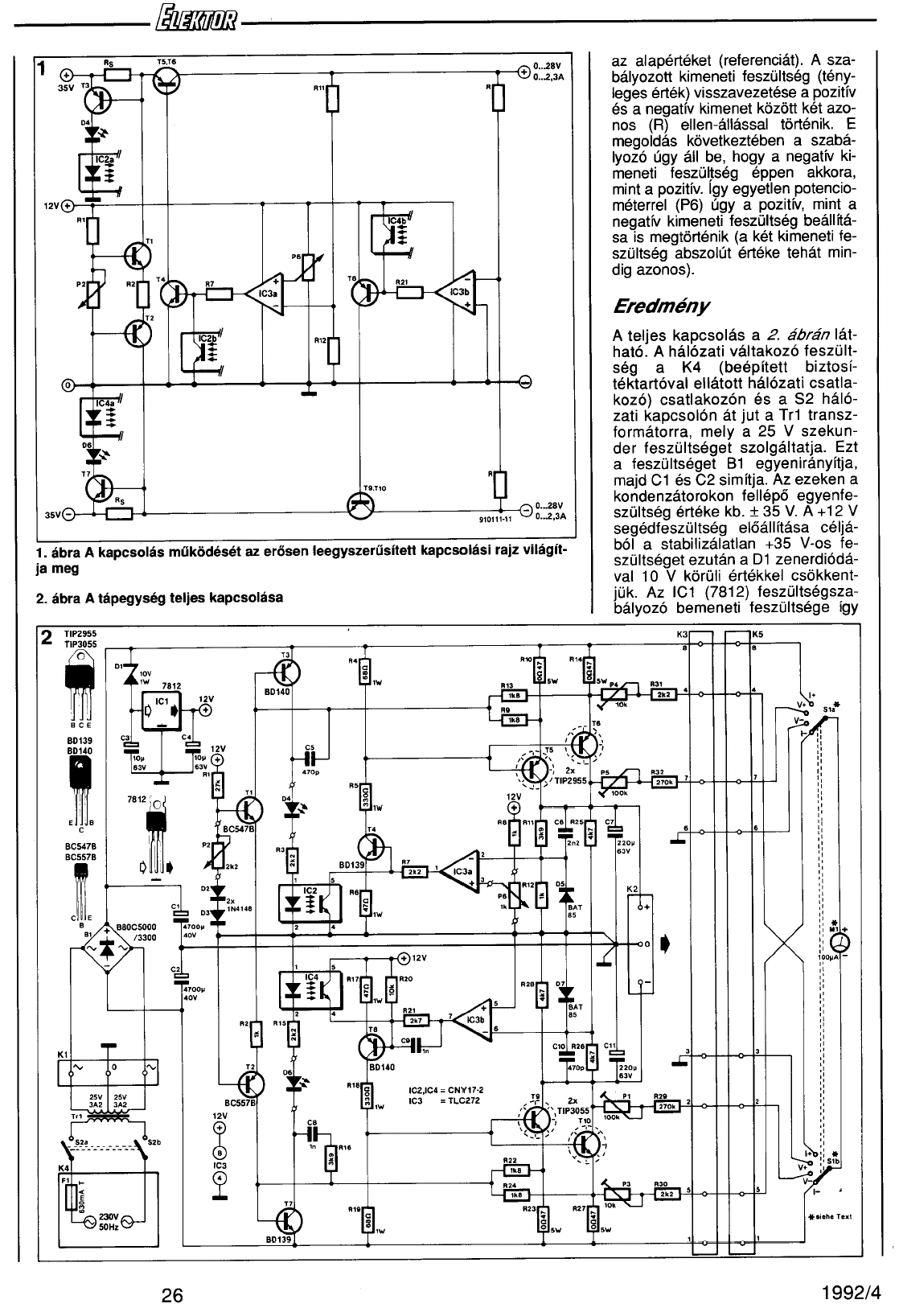

(#) alita hozzászólása Máj 27, 2021 /
Az E-LSP1 szimmetrikus labortáp bővebben a 643.oldalon található.
Én ezt használom sok-sok éve hiba nélkül.Ajánlom másoknak is a megépítését.
