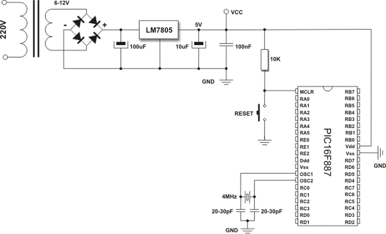

(#) Bakman válasza npetya hozzászólására (») Nov 6, 2015 /
Soha nem rakok, mindig működik, többnyire mikrokontroller alapú egység. Viszont, páran már csodálkoztak itt, hogy miért nem megy a kapcsolásuk, mikor a kimeneten nagy kondi van. 10 és 100 µF között azért van némi különbség. Egy labortáp kimenetére sem raksz kondenzátort, a 7805 pedig eleve egy olyan "tápegység", aminek a kimenetére nem kell.
(#) npetya válasza Bakman hozzászólására (») Nov 6, 2015 /
Mint írtam, ne tegyél mögé. Hosszú évek tapasztalatai alapján én teszek!
Hajrá!
(#) helektro válasza Bakman hozzászólására (») Nov 6, 2015 /
pedig sok márkás labortápegység kimenetén van akár 100µF nagyságrendű kondenzátor...
(#) elodke válasza Bakman hozzászólására (») Nov 7, 2015 /
npetyának igaza van a 100µF-os kondenzátorral és az eredeti kapcsoláson is szerepel.

(#) npetya hozzászólása Nov 7, 2015 /
Ez csak egy példa egy ismert gyártótól.
Nem hinném, hogy minden amatőr és mérnök tévedne.
És igen! Aki akar rak kondit, aki meg nem, nos az nem!
Ezzel ezt a témát a magam részéről lezárnám.

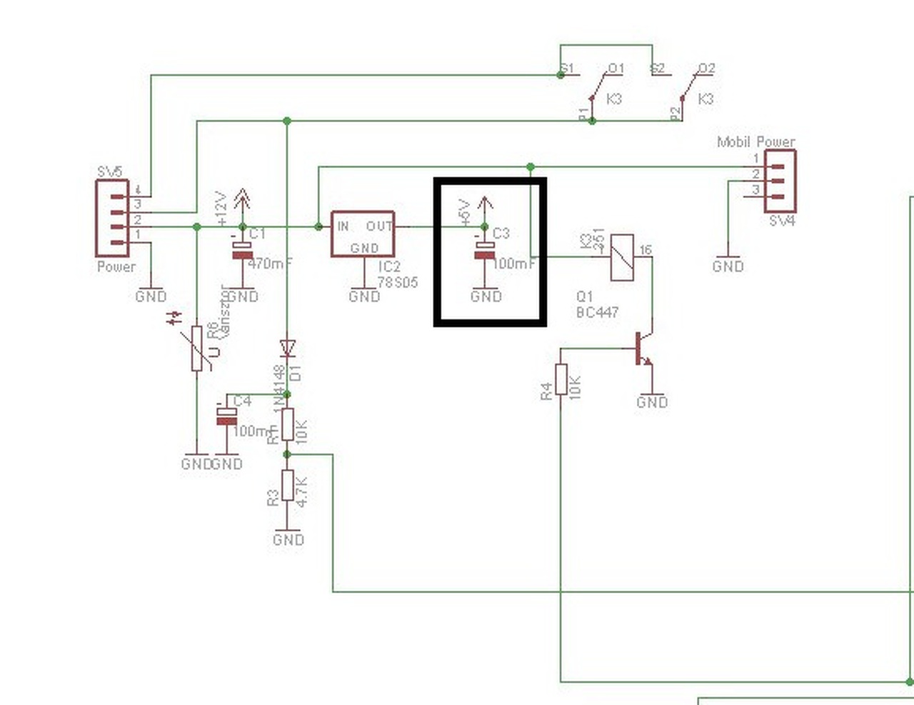

(#) elodke hozzászólása Nov 8, 2015 /
Köszönöm a segítséget ! Visszavettem az lcd vezetékeiből, és beraktam a 100µF-s kondit, mostmár nem ír ki "hülyeségeket" az LCD.
Abban tudnátok még segíteni hogy mivel tápláljam az lcd háttérvilágítását? A 7805 az nagyon melegszik akkor is ha csak a háttérv. van rákötve.
(#) Bakman válasza elodke hozzászólására (») Nov 8, 2015 /
Ha a háttérvilágítást egy LED biztosítja, akkor előtét gyanánt 330 Ohm / 1 W-os ellenállást, ha több LED-es, akkor 10 Ohm / 1 W -os ellenállást használj. Most milyen van benne, illetve a kijelző milyen háttérvilágítással bír?
A hozzászólás módosítva: Nov 8, 2015
(#) elodke válasza Bakman hozzászólására (») Nov 8, 2015 /
Nem tudom hány LED van benne. A típusa.: RC-1602-B Adatlap
Az adatlap szerint több LED van benne. Most milyen előtétellenállás van bekötve a háttérvilágításhoz?
Semmilyen. És most be sincs kötve a világítás.
Az baj. Köss 10 - 20 Ohm közötti ellenállást a háttérvilágítással sorba.
(#) kaqkk válasza elodke hozzászólására (») Nov 8, 2015 /
Az adatlap szerinti nyitófeszültség és áram adatokhoz számold ki az előtét ellenállást (arra a tápfeszre ami a stab előtt leledzik és kösd rá egyszerűen a bejövő nyers feszültségre
