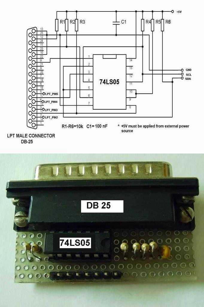

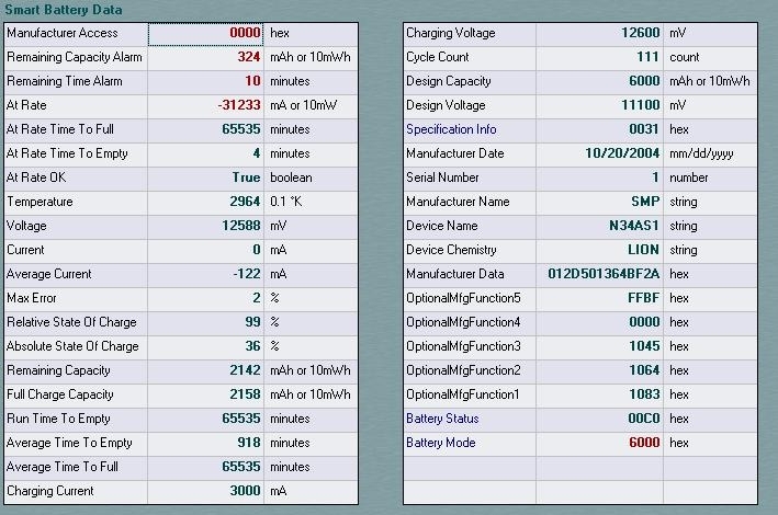

(#) Thowra válasza bazsi33 hozzászólására (») Okt 24, 2013 /
Azokat a lábakat nem kell bekötni.
az akkupakk + és - lába mérhető (általában duplán vannak egymás mellett a pakk két szélén.
A - után szokott lenni egy ellenállás, nem kell bekötni.
Ezután szokott lenni az SCL és SDA (vagy fordítva, pakk függő), ezeket kell bekötni, mást nem.
Visszább linkeltem képet a kiolvasott adatokról, valami olyasmit kell kapnod. Ha hülyeséget olvas ki, lehet az SDA és SCL meg van cserélve.
(#) F-Yoci válasza bazsi33 hozzászólására (») Okt 24, 2013 /
Üdv! Ez nem a teljes doksi, vannak még hiányzó oldalai, amin tárgyalja, hogy milyen chipnél, hová kell kötni az LPT_ Pin2...5-öt. Sima adapternél i2C programozáshoz nem kell.
(#) F-Yoci válasza F-Yoci hozzászólására (») Okt 24, 2013 /
Amúgy ez az adapter valószínű csak a kivett memóriachip programozására lenne jó, mivel az akkupack a géppel nem i2c SDA, SCL buszon kommunikál, hanem SMBC és SMBD buszokon.
A hozzászólás módosítva: Okt 24, 2013
(#) bazsi33 hozzászólása Okt 25, 2013 /
Köszi a válaszokat! Kipróbáltam nem sok sikerrel ugyanis nem csinált semmit, se a gép se a program. Nem tudom hogy, valamiféle driver kellhet az LPT portnak? Amikor bedugom a cuccot a gépbe nem ír semmit, amikor elindítom a programot ott van három kis négyzet, az első zöld a másik kettő piros. Amikor megnyomom hogy Read battery data akkor elkezd villogni a második piros négyzet, gondolom kéri hogy dugjam be a programozót. Szerintetek?

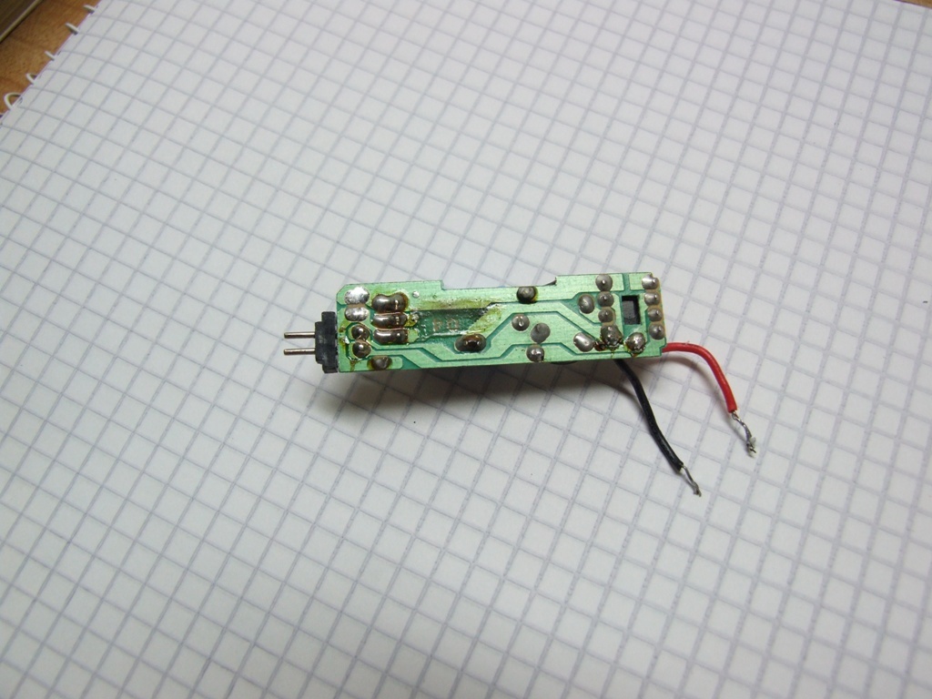

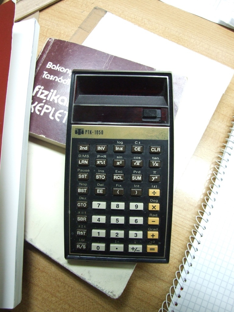

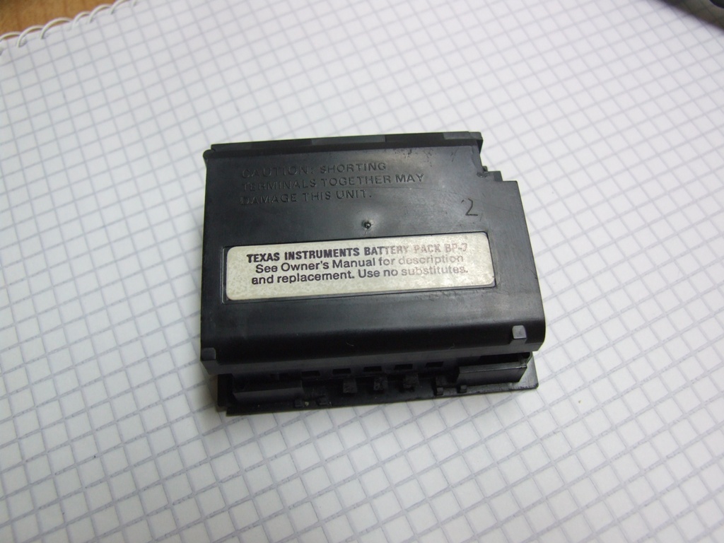

Van több db. a Híradástechnika szöv. PTK-1050 típusszám alatt 1983 körül forgalmazott zsebszámológépem. Mindegyiknek az a baja, hogy kiszáradt a két sorbakötött 1,2V-os Ni-Cd cella. (nem is csoda 30 év alatt)
Az akkumulátora a két cellán kívül tartalmaz egy kis panelt, ami 7,5V váltóáramról előállítja a töltést, és tartalmaz egy kapcsolóüzemű tápot, ami a cellák a 2,4V-ból csinál 9,3V-ot a gép számára, mely egyetlen IC-t tartalmaz, mely számol, és meghajtja a kijelzőt. Gondoltam, kap új cellákat, az elavult Ni-Cd helyett Ni-mh-t. Mikor beépítettem, előtte még feltöltöttem egy rendes töltővel, tökéletesen működött. Mikor lemerült, bedugtam a gépbe a hozzá való 7,5V AC adaptert. Elég sokáig rajta volt, egyszer csak durrant egyet, és szuszogott. (Szerencse, hogy épp tanultam. ) Gyorsan szétkaptam, és kivettem a cellákat. Az elektronika, és a burkolat nem károsodott, idejében észrevettem. Mi lehetett az oka? Túltöltés? (nem hinném, mert ha napokig rajta van, akkor is max. a cella élettartama csökken.) Esetleg nem jó a Ni-mh a NI-Cd helyére? A régi olyan 600mAh-s lehetett újkorában, az új 2500mAh (2,5Ah) kapacitású.
(A fehér ragacs nem belőle származik, nyomtam egy ki szilikon ragasztót, ne mocorogjon.)

(#) kérdező válasza kérdező hozzászólására (») Nov 20, 2013 /
A képek lemaradtak.

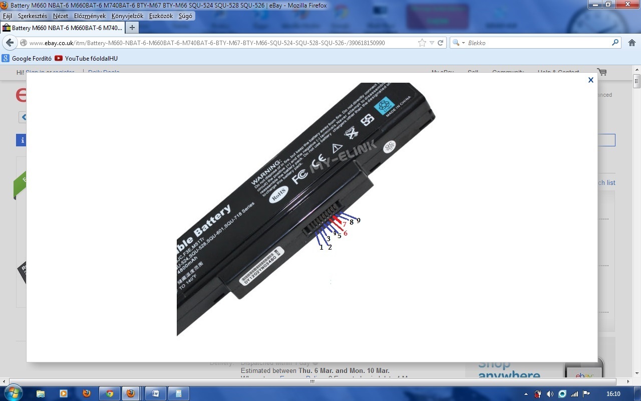

(#) vladcepes hozzászólása Márc 2, 2014 /
A laptop akkum hasonló mint a képen (vagyis 10,8V 4.400mAh Li-Ion).
Beszámoztam hogy miket mértem rajta.
A 6-7 en van a + iv. A multiméter pozitív szálát vagy 6-vagy 7 lábra,és a multi - szálát a többin egyesével az 1-2-3 on mértem 1,65V-ot ;4-5 lábon 1,10V-ot ;8-9 lábon meg 1,19V-ot.
Így gondolom 7 akku lenne benne?
Viszont ha a 10.8V ot osztom 1,2V -al az 9 db.
A lényeg hogy az akku nem bír ki 1-2 percet a laptoppal,hiába töltöm fel.
Olvastam hogy az elektronikája "azt tudja, hogy 0-ra lemerült és ezt az eepromjában eltárolta, onnantól nem engedi működni a laptopot, mert azt az információt küldi neki, hogy rossz az akksi"
Arra gondoltam hogy mi lenne ha egyesével ezeket a kivezetéseken lemeríteném és feltölteném ezzel Bővebben: Link
Vagy "resetelni kéne az eepromot a panelen"?
Szerintetek?
(#) didyman válasza vladcepes hozzászólására (») Márc 2, 2014 /
3,7 V-osak azok a cellák, és 6 db van ebben a csomagban, párosával párhuzamosan, majd ezek sorosan kötve.
Azokon a kivezetéseken nem az egyes cellacsoportok feszültsége van, ne köss rájuk semmit! Van ott egy SMBUS, ennek adat és órajel vezetéke, csomag hőmérséklete és még némi extra, jelenlét jelzője, stb. A Li-ion cellákat soha nem szabad mélykisütni, mert ettől tönkremennek, és az elektronika azonnal letiltja az egész csomagot. Ha még 1-2 percig elmegy, akkor nincs letiltva, nem kell epromot törölni, de valamelyik cellapár halott lesz.

(#) Thowra válasza vladcepes hozzászólására (») Márc 15, 2014 /
Igaz, ezeket az adatokat tárolja (melléklet).
