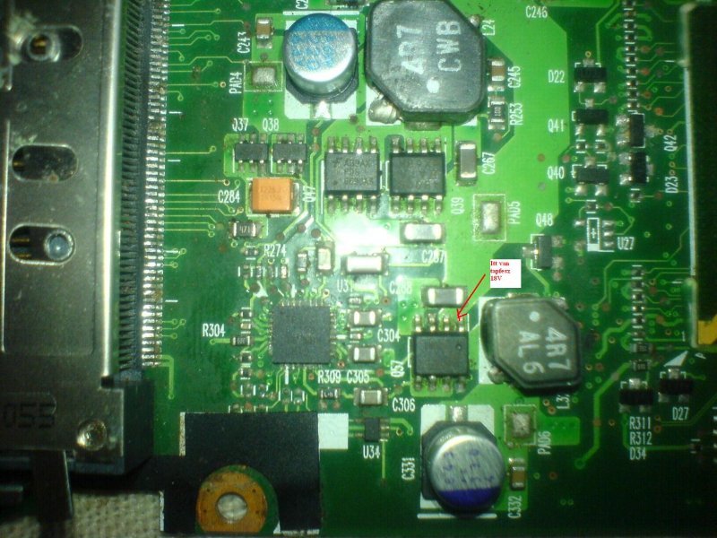

(#) rudolf992 válasza Thomas10100 hozzászólására (») Márc 4, 2009 /
Nem nagyon ertem hogy hogy van a dolog a fetekkel ezek egy kpaszulaba vannak? van a kepen alol egy kondi folotte egy fet es a fet mellett egy tekercs ez a stand by aramkor? se a kondin se a tekercsen nincs aram,es a tps ic-n a 10,12-es labon nincs semmi es a 9-es labon a meromuszeren ahogy csokkentem a skalat a tu ugyanott marad(a multimeterem elszalt egy konvertor(12->220) meresekor es meg nem volt idom ujat venni )
Esetleg be tudnad jelolni a kepen melyik az a 4 fet es a tekercs hogy kb legyen egy kep elottem,es hogy mit merjek ezen kivul.
Izopropil alkohollal lepucolhatom a chip labait es a korulotte levo dolgokat,nem?
(#) rudolf992 válasza rudolf992 hozzászólására (») Márc 4, 2009 /
Elnezest kell kerjek a moderatoroktol hogy ket kepet toltok fel majdnem ugyanolyan tartalommal de ahogy olvastam meg egy par dolgot megmertem.
Lent a kondi mellett van egy olyan IC amin azt irja hogy G4 es mertem rajta 5 voltot,egyebb nincs a kepen feltuntettem hogy hol,es fenneb meg van 2 fet amelyikeken szerintem csak gate van,1.8V a gate-k ossze vannak kotve

(#) didyman válasza rudolf992 hozzászólására (») Márc 5, 2009 /
Elolvastad, amit írtam, vagy csak blogoltam? Netán nem elég egyértelmű? Galambot megsüssem?
(#) rudolf992 válasza didyman hozzászólására (») Márc 6, 2009 /
En el csak nem tudom mikre gondoltal, mert nem tudom melyik kondi mellett,stb...be tudnad jelolni a kepen??

(#) didyman válasza rudolf992 hozzászólására (») Márc 7, 2009 /
Itt van.
