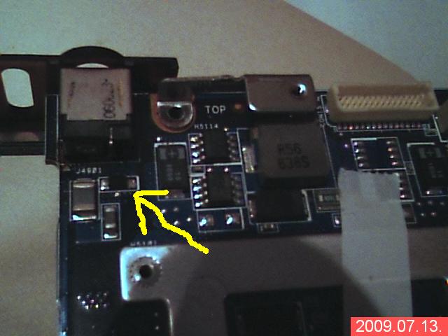

(#) Raijin hozzászólása Júl 13, 2009 /
Hello.
Segítséget szeretnék kérni, egy asus a6m laptoppal kapcsolatban. Az alaplapon közvetlenül a táp csatlakozó mellett egy dióda kiégett. Már csak aksiról üzemel hálózatról nem. De leírást sajnos sehol sem találok, hogy ez a dióda vajon milyen típusú lehet. A bemenet 19V/4.74A, 90W. Ha valakinek van valami ötlete az kérem ossza meg velem. A válaszokat előre is köszönöm.
By
(#) tiggersoft válasza Raijin hozzászólására (») Júl 13, 2009 /
Milyen tokozásu?
(#) Raijin válasza tiggersoft hozzászólására (») Júl 13, 2009 /
Sajnos nem tudom mi ennek a tokozásnak a neve.
Csináltam képet, hátha sikerül felismerni.
(#) KTobi válasza Raijin hozzászólására (») Júl 19, 2009 /
Valami védődióda lehet. Nézd meg, nem ment-e tönkre a töltőd is?
