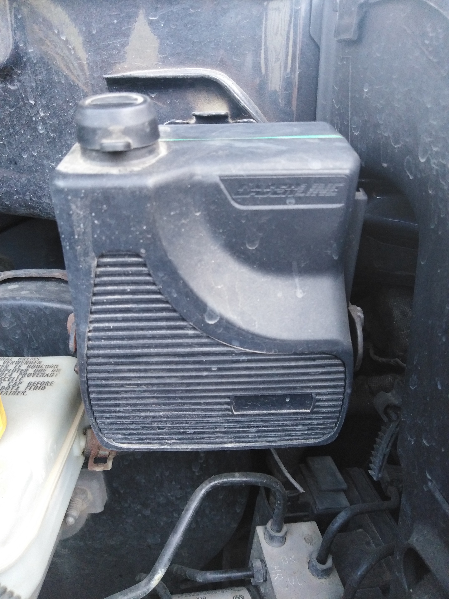

LaserLine autóriasztóm egyik napról a másikra nem működik. Távirányítóra nem reagált, így jelenleg inkább kikapcsoltam. Lemerült távirányítóra gyanakodtam, de elemcserét követően sem használható. Távirányítón a visszajelző led gombnyomáskor felvillan, más nem történik. Ha a riasztót kulccsal visszakapcsolom a motortérben, akkor az irányjelzők folyamatosan égnek, hanghatás viszont nincs, illetve továbbra sem reagál semmire... Esetleg újratanítás segíthet, vagy mi lehet a gond? Előre is köszönöm a segítséget. Üdv Peti

A folyamatosan világító irányjelző és a semmi reakció miatt én arra tippelnék hogy beázott. Az index relé beégés nem jellemző a típusra,de végül is nem kizárható.Jellemző hiba viszont a hang kimenő trafó leégése...ha ez a kettő egyszerre jelentkezne,azt gondolhatnánk hogy nem reagál... De viszont sajnos sokkal inkább előforduló hiba a beázás. Először én ezt vizsgálnám meg. A két 6-os anyát meglazítod/leveszed,kihúzod a konzolról. A kábelköteg bevezető fedelet 3 csavart leveszed,(tömítés ne essen be a motortérbe...)csatit lehúzod. A készülék házat 6 csavar fogja óssze. Szedd szét,nézd meg van-e víz benne. Ha nincs,akkor is vizsgáld meg a panel alsó részét nagyítóval,előfordul hogy csak kevés víz jut be,és csak a panel alsó részét teszi tönkre. Ha száraz,és mindent rendben látsz,írj. Ha vizes,akkor sok szerencsét a tisztításhoz. Ha időben elkapod és mondjuk Kontakt WL-el le tudod mosni,még menthető. Érdemes.A mai napig az egyik legjobb riasztó.

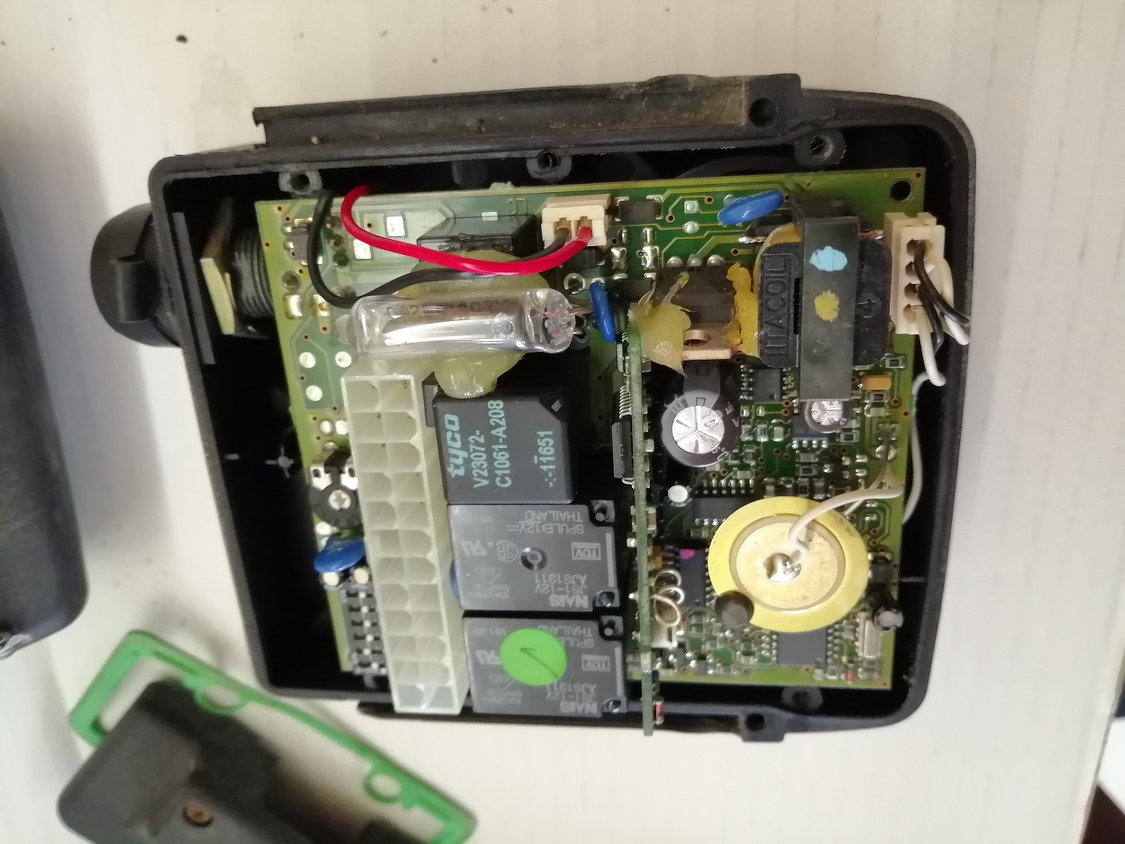

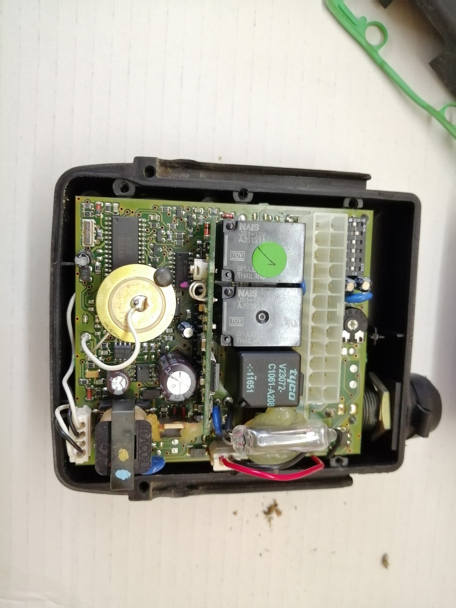

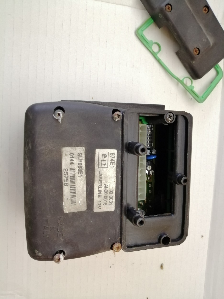

Kiszereltem a riasztó házát a motortérből, illetve szemügyre vettem a belsejét!
Beázásnak nyoma nincs. (sajnos vagy nem sajnos, de nem ez lesz a hiba oka) Csatoltam néhány képet, hátha lenne még ötlet a hibakeresésre.. ![]()

Szia,
Képek alapján vízmentesnek tűnik a panel. Először akkor én a tápfeszültséget ellenőrizném,különös tekintettel a testre. Az,hogy műszerrel mérve van test,az nem biztos hogy valóban jó is.a fogyasztókon keresztül visszajöhet a test,ami aztán terhelve mégsem az lesz... Szóval fekete vezeték test,piros tápfesz,ellenőrizd őket egymáshoz képest. Furcsa az irányjelzők világítása. Amikor próbálod működtetni,figyeld meg kérlek hogy a led hogyan viselkedik,illetve a központi zár vezérlő relék kattannak-e. A távirányító tanítása le van írva fentebb,de egyenlőre vizsgáljuk a tüneteket. Üdv!
