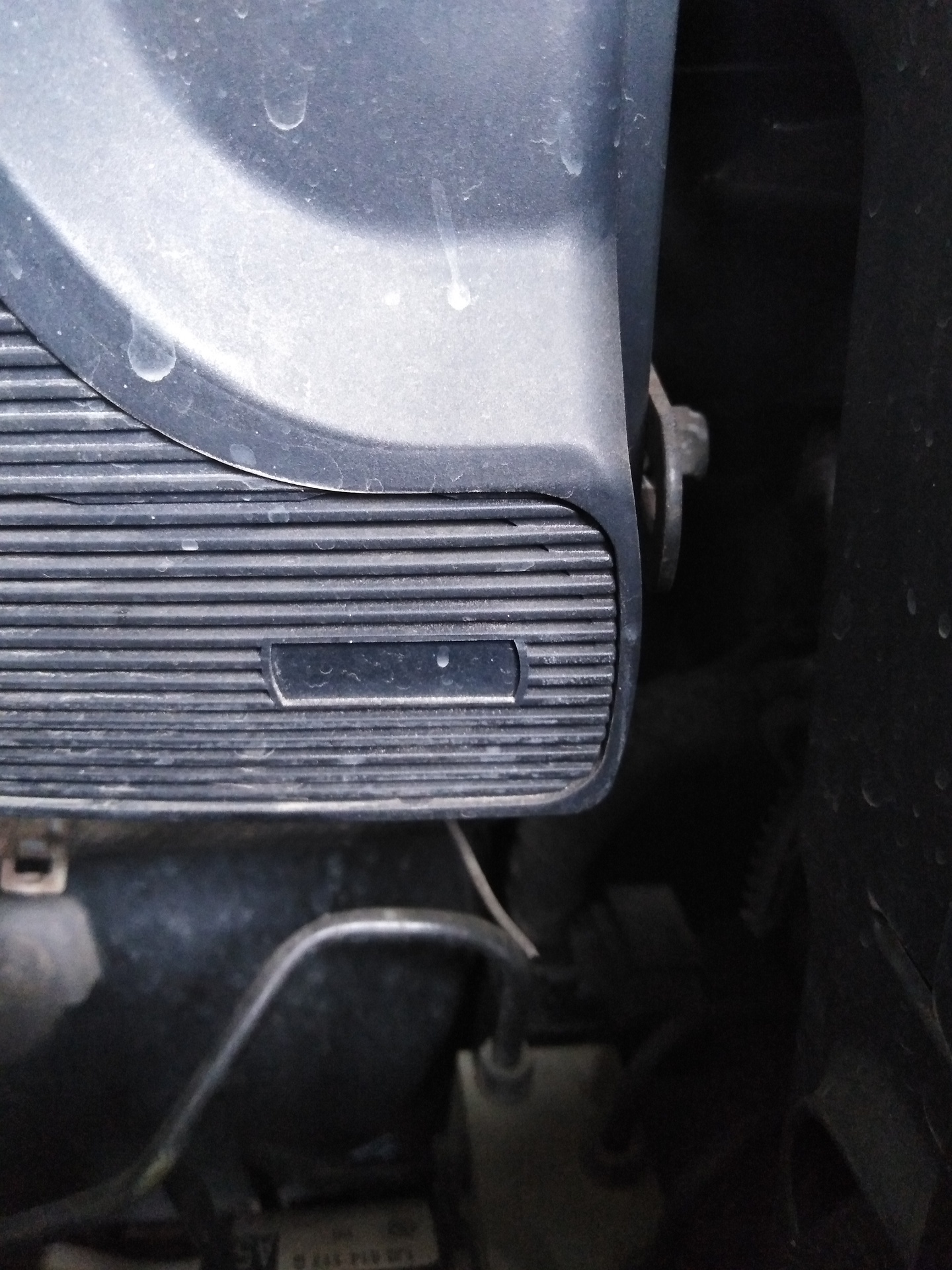

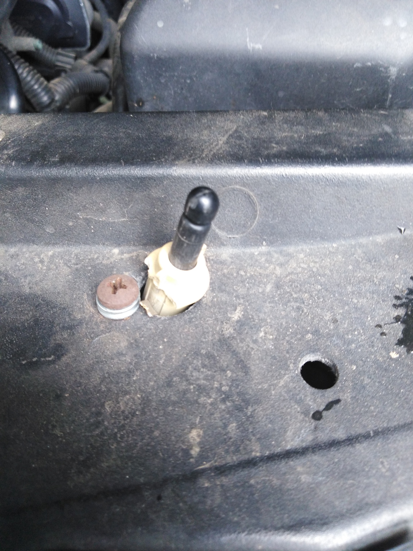

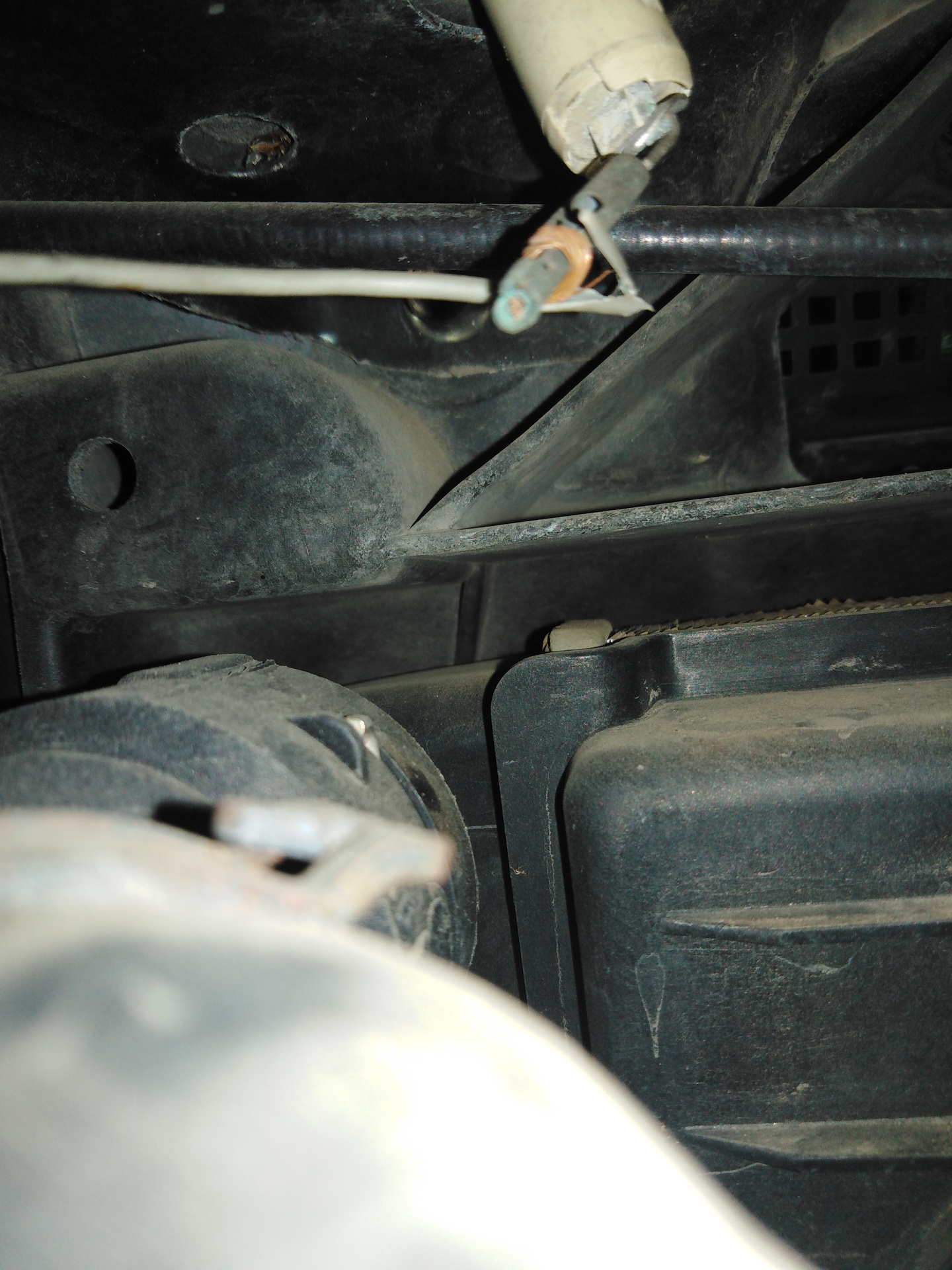

Távirányítóval való lezárás után 4-5 másodperc múlva pittyog 3-at ugyan így villog a led is majd riaszt kikapcsolom villog 2-t egymás után szünet majd újra. A kapcsoló felfogatása törött vezeték el volt szakadva. Ezt kötöttem vissza
A hozzászólás módosítva: Aug 19, 2020
Szia,
A 2 villanás/szünet nem jelent jót. Elvileg ultrahangos érzékelő bemenetre riaszt. Vannak kis mikrofon szerű érzékelők az A oszlop burkulatok felső részén? Ki is tudod próbálni,ha kizárod az ultrahangos érzékelőt,elvileg nem szabadna megszólalnia. Bezárás után rögtön nyomj rá egy pánik(felső)gombot,még egyet sípol,hogy kizárta az ultrát. Ha ezután nem szólal meg,akkor valóban ultra,és jó eséllyel beázott a panel,ahogy írtam.
Meg csináltam ahogy írta a pánik gombbal sípolt is egyet és azóta a led kB 1-2 másodpercenként folyamatosan villog ahogy csinálta régebben és nem riaszt vissza
Rossz hír.
Ha érzékelő nincs és ultra kizárás után nem riaszt,akkor a panel alsó része vizet kapott. Egy lappal vissza leírtam hogy hogyan kell szétszerelni. Ha még csak vizes,akkor nincs nagy gond,Kontakt tisztítóval és ecsettel át kell mosni a panelt. Ha már zöldült,akkor lesz vele munka...
Köszönöm, megnézem kiszárítom. Vagy jó vagy nem. Köszönöm szépen a segítségét
Ok.
Ha a motor blokkolás be van kötve,akkor amíg asztalon van a riasztó az autó nem fog indulni. Ha a munka elhúzódik és az autóval menni kell,akkor a vastag zöld vezetékeket össze kell kötni a csatlakozónál.
