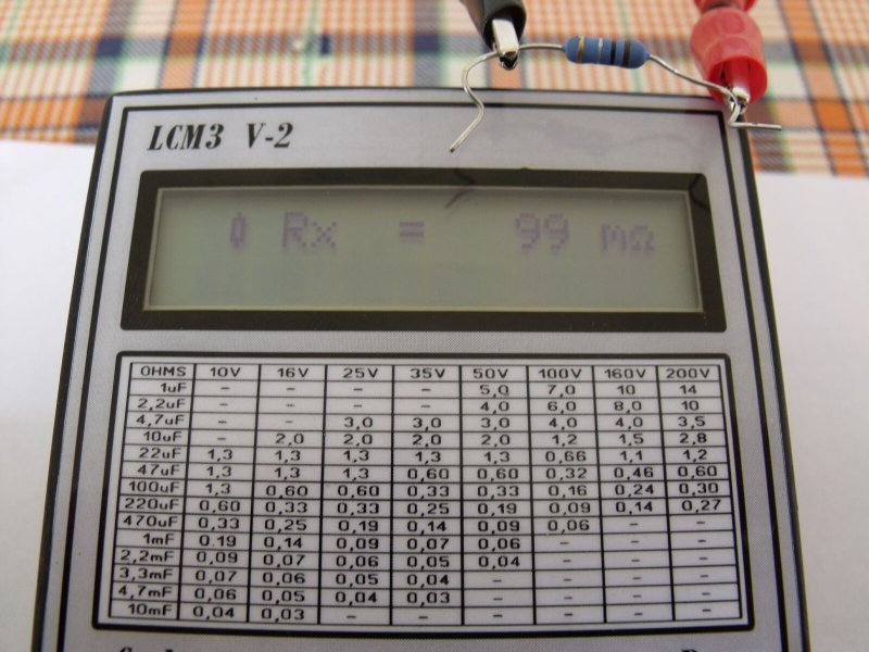

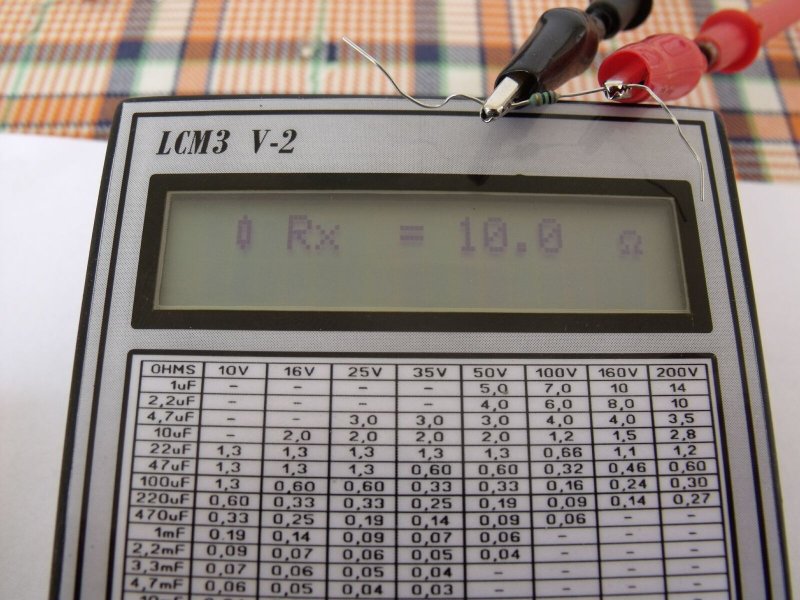

Szia István! A félreértés elkerülése miatt én azt írtam jano36-nak privátban,hogy kísérleteztem a tekercsekkel és azokat melyeknek 250 Ohm felett van az ohmikus ellenállása azt nem ismeri fel a műszer. Ellenállással tesztelve 250 Ohm felett nem csinál semmit ha azzal zárom rövidre az induktivitás mérő bemenetet. A mérés az biztos az miatt pontatlan mit te írsz de ez is egy dolog és csak megemlítettem. Amúgy a lcm3_v1.2. verzió van a műszerben most egy a mellékletben szerepelő tekercs van mit AM rádióról ferritantenna litze huzalból tekertem kb olyan 20-25 menet 90-110 uH közt állítható és sikerült vele az ESR mérőt ellenállásokkal mérve sokkal pontosabbra kalibrálni mint volt. Csak kíváncsiságból szórakozom vele amúgy nagyon jó és pontos abban a tartományban hol én alkalmazom!

Ezen könnyen lehet segíteni, az oszcillátor lassan indul be nagyobb veszteségnél. Hasonló probléma volt a kis értékű (pár száz uH) erősen veszteséges tekercseknél is a régebbi verzióknál. Ahhoz a tekercshez az 1.30-as szoftver talán jobb lenne a kapacitás mérés linearitása miatt...
Köszönöm! Már gondolkoztam a szoftver cserélésén! Ha lesz rá időm kipróbálom de előtte mérek párat így is azt viszonyítom őket össze! Automata kikapcsolásos a szoftver de az én műszerem nem az ez miatt betölthető azért vagy kell valamit átalakítanom is?
