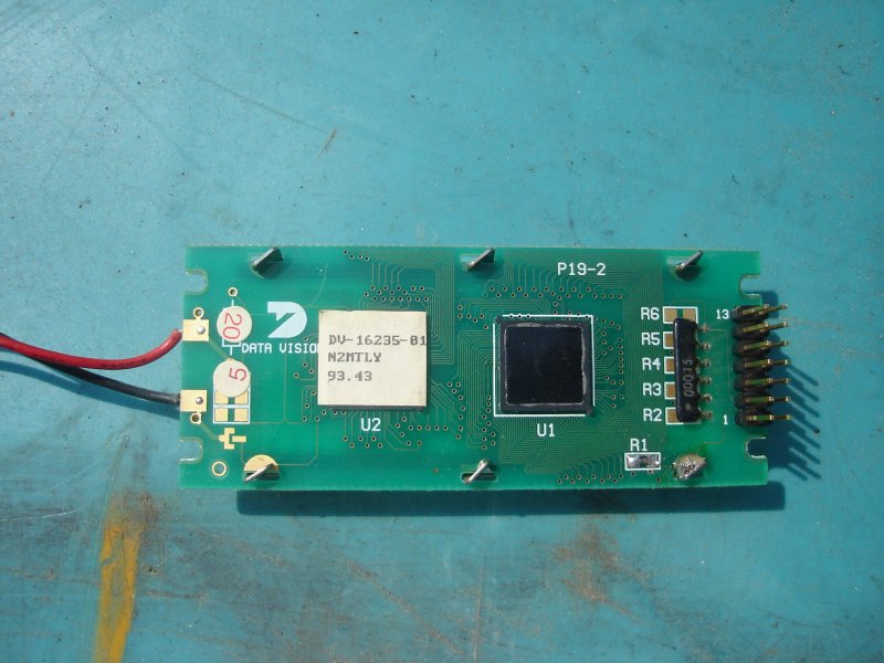

Segítséget szeretnék kérni.Kaptam egy kijelzőt.(Tettem fel képet róla).Azt szeretném megtudni hogy hogyan tudom pc-re kötni és vezérelni?Milyen kábel kell hozzá,miként,hogyan és hova kell csatlakoztatni?Egyszóval semmit nem tudok erről a kijelzőről és az egész dolog menetéről.Minden segítséget köszönök,jöhetnek rajzok,utasítások,parancsok,sértegetések.stb. Ha esetleg van már ezzel a kijelzővel kapcsolatban topik akkor elnézést mindenkitől,és kérem tegye át valaki a megfelelő helyre ezt a kérdést.Köszönöm
Itt megtalálod a lábkiosztást: Bővebben: Link Ebben a topikban pedig találsz hozzá kapcsolást. Ha nem boldogulsz vele, írj! Üdv!
Köszönöm szépen,majd megnézem,tanulmányozom és írok ha nem megy!
http://www.harbaum.org/till/lcd2usb/index.shtml
én ezt az lcd2usb-t építettem meg, az lcdsmartievel jól működik. szerintem megy a te lcd-del is, a duplasoros csati rá van nyomtatva. maradt még panelem, ha kell keress magánba. az atmega8 beégetésében is tudok segíteni ha kell
