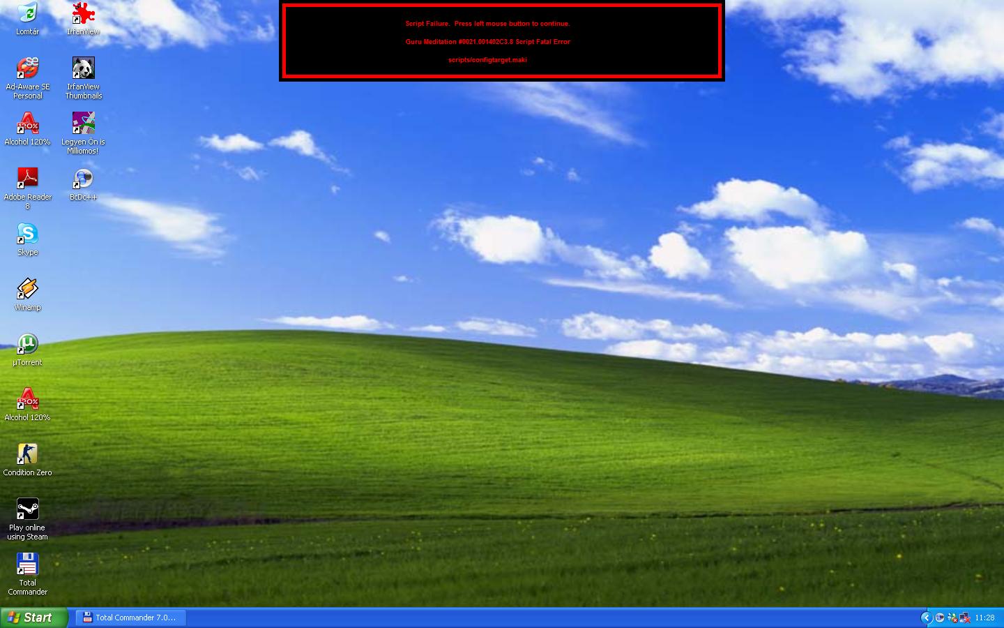

Éertem...mondjuk most nagyobb gondom is lett ennél:meghülyült az egész gép.
Winamp nem indul,újratelepítem,akkor sem,ilyen hibaüzit dob ki. lsd kép. Ha ki akarom kapcsolni a gépet,mindig újraindul...nemtudom mi a baja de elég rossz így...
Pár oldallal ezelőtt, ugyanebben a topikban, szépen le van írva, én meg is csináltam, és működött is!
Lényeg, hogy a smartie tudja hol a winamp direktori, másrészt fusson a smartie mikor a winampot indítod stb
