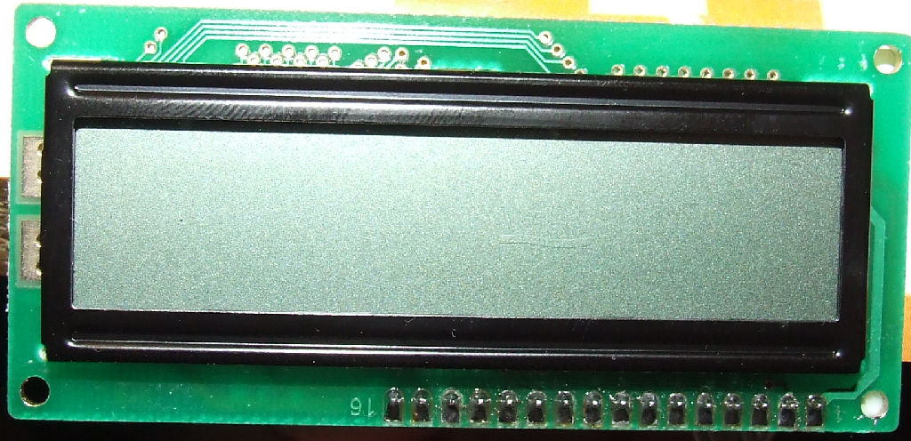

2x16 karakteres LCD-m van. Ha nem használom a r/w lábat, akkor hagyjam levegőben, vagy földre kellene kötnöm? Konkrét adatlapja nincs ennek az LCD modulnak, ami rajta van összes adatot már bepötyögtem a gugliba, de semmi. Színes lézernyomtatóból szereztem ezt a kijelzőt Jah, és PIC-el hajtanám meg. A PIC és az LCD közé kellene tennem ellenállást?
A levegőben semmi kép se hagyd. Ha nincs hozzá adatlapod, akkor honnan tudod, hogy milyen adatokat kell küldeni neki? Mi van rá írva?
szerintem szabványos hd44780 vezérlős, a rw láb lehet folyamatosan alacsony, ha mindig csak írsz, szoftverből késleltetsz, busyt nem figyeled.
érdekes, ha jól látom a 15-16 láb be van kötve, pedig a háttérvili nincs megszerelve
Igen-igen. Bekötöttem, mert nem akartam levágni, kivenni, (Meg lehet, hogy egyszer világítást is kap, de az majd egy másik történet lesz) így is nagyobb csatlakozó került bele, mint amekkora lehetett volna. 2 darab van benne, látszik is a képen, az egyik fehéres csatikkal, a másik színesekkel.
Amit írtam neki progit, azt még nem sikerült eltalálnom, nem baj, majd megkeresem a hibát ![]() Neten találtam egy példaprogramot éppen most, rákerestem a pic számára, meg, hogy lcd test, és találtam egy példát. Azzal tökéletesen működöt. Azt majd szépen kielemzem, hogy miként csinálták. A neten találtam egy hd44780 szimulátort, azzal jól elvoltam, abból sokat megtudtam tanulni.

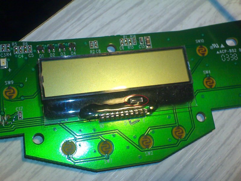

Hali mindenki van nekem egy 16*2 soros lcd-m ami egy epson cx3200-as nyomtatóból való.
A kérdésem az lenne hogy ezt össze lehet kötni géppel mert ennek csak 10 lába van és itt mindenki csak 16-ról vagy többről beszél. Köszi
próbáld meg beazonosítani legalább a táp lábakat, ha még a panel is kéznél van.
ha 4 bites adatbuszos, akkor elég a 10 láb, és lehet hogy kompatibilis a parancskészlete a hd44780-al
aha egy panelon van rajta és szerintem valami vezérlő ic is van rajta csak egy gumi borítás alatt van. világítani is tud ez tuti mert régen még működött. de hogy a táp hol lehet fog nincs igazából baromi amatőr vagyok csak gondoltam ha van valamit kezdenék vele.
