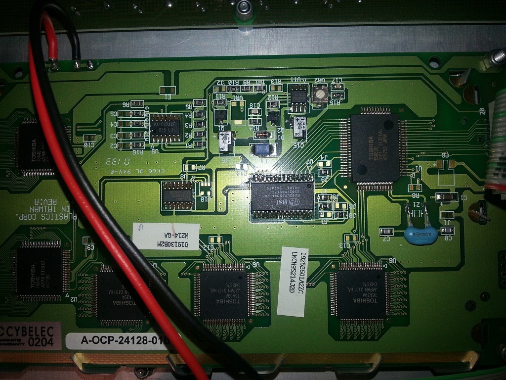

(#) vizor válasza DRAY hozzászólására (») Feb 10, 2013 /

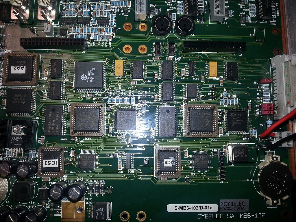

Hát sajna nem lett jobb a helyzet. Tehát ezek szerint az LCD modul külön van, saját vezérlővel, ami jó lenne, csak épp a "proci" egyik számsorára sincs egy darab találat sem Google-ban. A sok-sok láb stimmel, hisz itt rengeteg sor és oszlop van plusz az RGB. Adatlap nélkül nem nagyon fog menni, abban nem csak a lábkiosztás van, hanem az összes parancs és időzítés. A 8 lábas csatlakozó egyértelműen valamilyen SPI jellegű soros kommunikációra utal. Egy karakteres kijelző 8 bites párhuzamos vezérléssel 14 lábú, 4 bitessel 10 lábú, +2 a háttérvilágítás, ha van. Egy monokróm grafikus kijelző 8 bites párhuzamos vezérléssel 20 láb körül van. A sorosok szoktak kevés lábúak lenni, mint pl. a telefonkijelzők. Valószínűleg valamilyen belső használatra tervezett vezérlő lehet. Hátha jelentkezik valaki aki már jutott valamire. A neten mások is kérdezősködnek ilyen kijelzők után, de csak találgatások vannak.
Az első ic meg lehet, hogy valami kombinált usb vezérlő vagy valami hasonló. Ugyebár arra se nagyon találni semmit. Lehet, hogy tényleg csak rá kéne dugni USB-re az egészet és driverből kommunikálni vele, de ez már túlmutat rajtam. Amúgy köszi a felajánlást, de inkább nem, van már itt elég hasonló lom.
Szerintem nyugodtan tegeződhetsz, ezen a fórumon nem nagyon szoktunk magázódni.
Hát attól függ, mi az olcsó. Először is töltsd le az LCD Smartie programot, az tud mindenféle információt megjeleníteni a gépedről és nézd át, milyen LCD modulokat támogat, milyen csatolófelületen, stb. Bővebben: Link. Meglepően sok infót képes kiszedni a gépből. Majd ezek után lehet beszerezni a megfelelő modult, gépre kötni, stb. Tájékozódásnak itt nézegethetsz modulokat, árakat. Bővebben: Link. Például amit az első hozzászólásodban írtál, hogy hőmérséklet, memória, winamp számok, stb. arra egy 4 soros karakteres HD44780 kompatibilis LCD modul bőven megfelel. Szerintem az általad említett oldalakon hasonlóval oldották meg. Persze a legolcsóbb az lenne, ha valahogy be lehetne izzítani a grafikus színes modulodat.

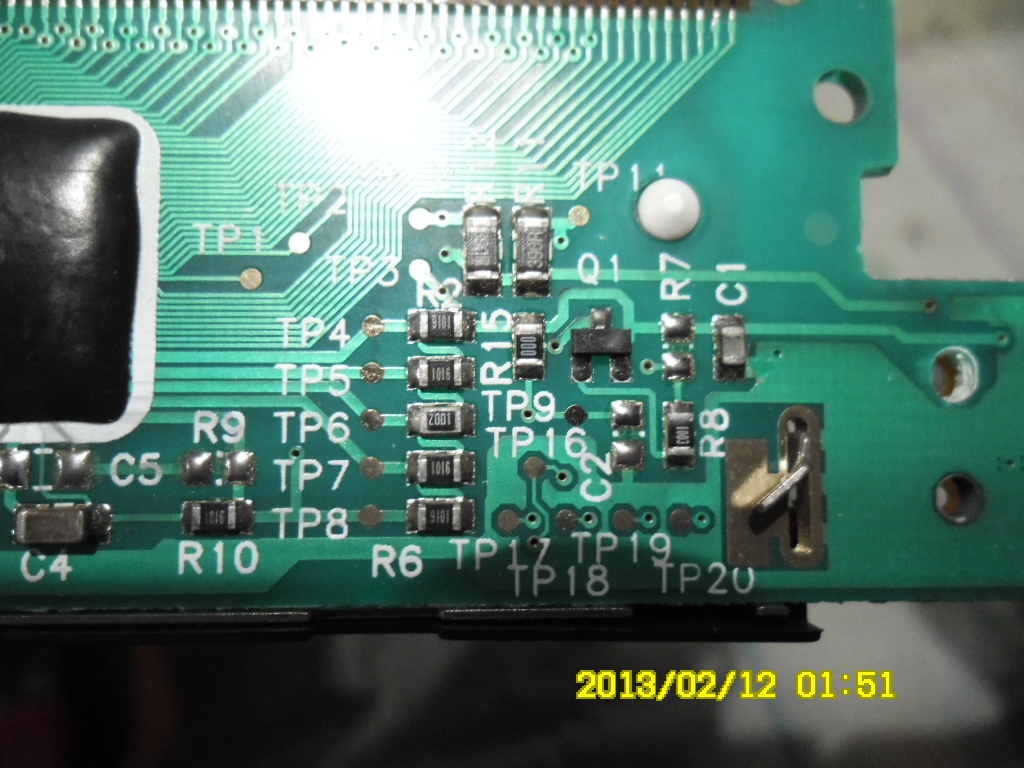

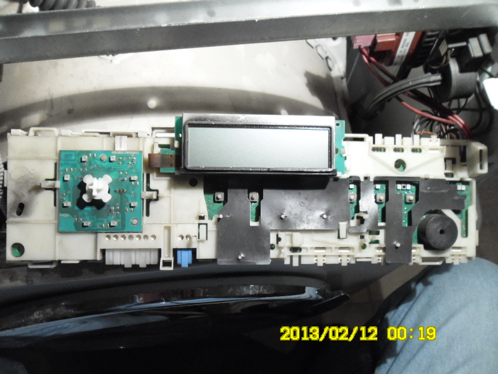

Egy mosógépet javítok. LCD kijelzője nagyon halványan, alig észrevehetően jelez ki. Kondi hibára gondolok, nem igazán vagyok otthon ilyen javításban.
Előre is köszönöm a segítséget, ötleteket.
(#) vizor válasza macibcs hozzászólására (») Feb 12, 2013 /
Elsőnek ellenőrizd a kontrasztot. Elvileg kell lenni egy 10k körüli trimmer potinak, aminek a középső lába az LCD egyik lábára megy, a két szélső meg tápra és földre. A táp oldali ágban még valószínűleg van egy párszáz ohmos vagy 1k-s ellenállás is. Ezeket ellenőrizd. A potival állítható a kontraszt, de lehetséges, hogy fix ellenállással van helyettesítve. Háttérvilágítás van/megy? Persze ez arra vonatkozik, ha karakteres a kijelző. Ha sima szürke hétszegmenses vagy hasonló kijelző amin fix speciális jelek vannak, akkor bonyolultabb, mert annak a kontrasztját a mosógép fő vezérlő chipje állítja elő, négyszögjelekkel. Persze kereshetsz púpos/kifolyt kondikat is, az nem árthat.

Valószínű fix ellenállás lehet, trimmert nem találok. Átnézem az smd-ket. Nem ment a háttérvilágítás.
(#) vizor válasza macibcs hozzászólására (») Feb 13, 2013 /

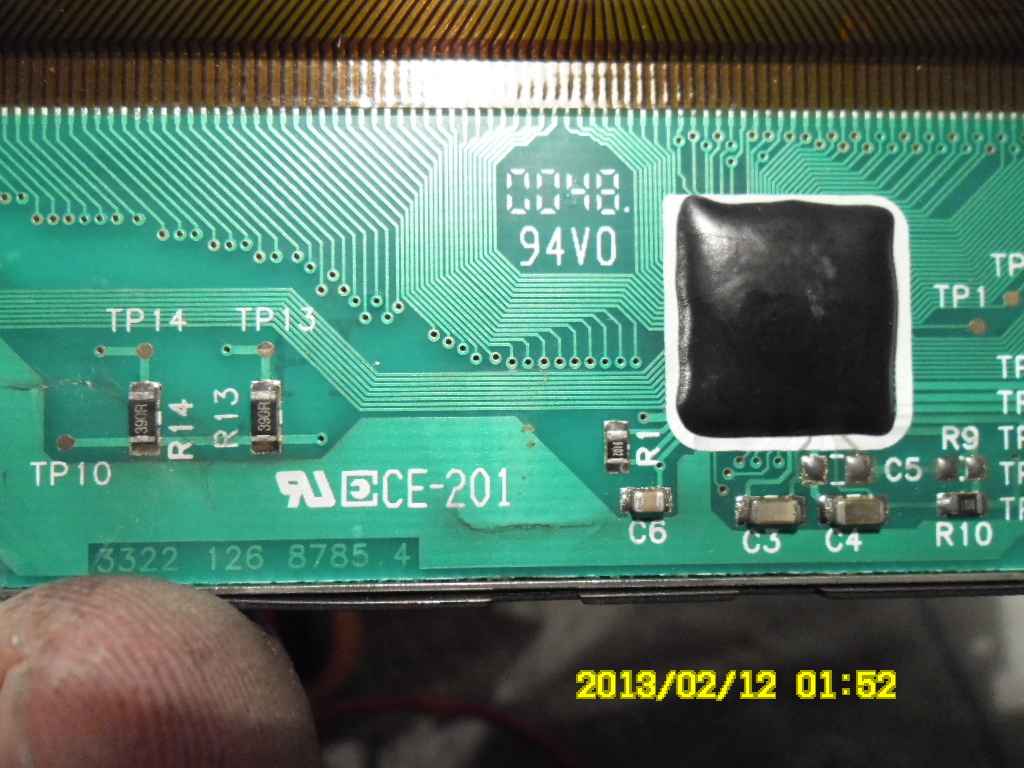

Jól látom, hogy az LCD egy különálló modul a mosógép főpaneljától? Modul alatt azt értem, hogy van maga a kijelző és az a panel amire a kijelző a nagyon sok lábú szalagkábellel csatlakozik. Aztán a "modul" továbbcsatlakozik egy 10 és 20 láb közötti szalagkábellel a főpanelra? Mert ha így van, akkor a kontraszt beállítás nem ezen az LCD-t vezérlő modulon található, hanem kívül, a főpanelon. Remélem érthető, mire gondolok. A különálló LCD moduloknál szokás ez a trimmeres kontrasztállítás, ami a kijelző vezérlőjének egy bizonyos lábára megy. A háttérvilágítás nem működik, vagy egyáltalán nem is volt?
A hozzászólás módosítva: Feb 13, 2013
(#) macibcs hozzászólása Feb 14, 2013 /
Akkor sorrendben Igen, egy külön kis modul. Főpanelból indul egy 8 lábú szalagkábel a kis panelra. A kis panelre integrálva van az LCD kijelző, kapcsolat közöttük a felül látható vagy 20 lábú szalagkábel. Így akkor a főpanelon keressek trimmert vagy ellenállást, ha jól értelmezem. A háttérvilágításról: amikor hozzám került a gép, már ezt produkálta, tehát nincs információm arról, hogy volt-e háttérvilágítás. Vélelmezem, hogy volt. Most tuti nincs, csak alulról nézve (LCD síkjához képest kb. 20 fokos szögben) a kijelzőt lehet látni alsó sorban a szimbólumokat (@ - ez centrifuga jel lenne , Kg, hangszóró jel, stb.) és számokat , illetve a felső sor van szövegnek. Töltöttem fel egy képet hogyan néz ki.

Hát, egyenlőre megfogott a probléma . A kijelző elég egyedi, 1x16-os dotmatrix alfanumerikus sor és fix egyedi ikonok plusz 7 szegmenses számok. Mondjuk ez nem probléma, ez legyen a vezérlő gondja. A gond inkább az, hogy nem tudom hova tenni a 8 lábú csatlakozást. Egy szabványos háttérvilágításos párhuzamos vezérlésű LCD modulnak 16 lába van. Táp, föld, kontraszt, 3 vezérlőláb, 8 adat, 2 a háttérvilágítás (anód,katód). Ha 4 bites akkor csak 4 adatláb kell. Az egyik vezérlőlábat (RW) fixre is lehet kötni, elhagyható. A háttérvilágítást is lehet tápra kötni a panelon belül, elhagyható. De ez még akkor is 9 láb. Mi az ami kimaradt még? Talán a kontraszt mégis az LCD panelján lenne fixre kötve?
De az is lehet, hogy SPI vagy más soros kommunikációjú, de olyan LCD-t még soha nem használtam. De ez már erősen a találgatás kategória. Ezt már csak aprólékos méricskéléssel lehetne eldönteni, visszakövetni a 8 lábat a főpanelon, stb. Az LCD típusára (CE-201) rákerestem, de nem találtam róla semmit.

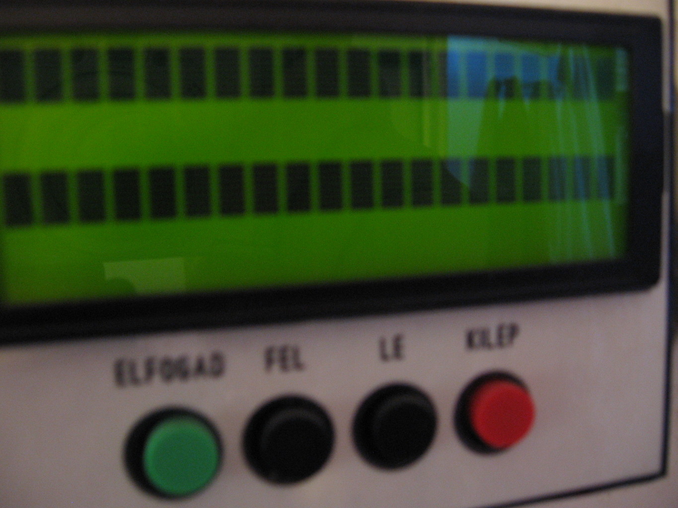

Segítségeteket szeretném kérni.Van összekötve 2 db LCD kijelzőm,de csak az egyik mtatja azt amit kellene a másik az csak fekete karaktereket mutat.Egy évig viszonylag jól mködött,de az őszi bekapcsolás óta nem mutat semmit sem a belső kijelzőm.Előre is köszönöm,ha valaki meg tudná mondani,hogy mi a probléma és hozzá a megoldást.
Üdv.:Gyotti
(#) proli007 válasza gyotti hozzászólására (») Márc 4, 2013 /
Az, hogy össze van kötve, elég tág fogalom. DE HOGY? De amúgy most már a benti sem mutat? Mert ez nem egészen világos, mikor mi volt/van.
Egyébként a 0203 képen az látszik, hogy az LCD kap tápfeszt, de nincs inicializálva. Vagy is az adatok a kijelző felé nem jutnak el. Tehát valami összekötési probléma van a vezérlő-LCD vagy a két kijelző között. De ennél többet jóslás lenne mondani.
