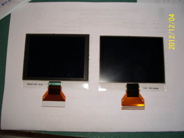

(#) jucsaba hozzászólása Dec 4, 2012 /
Sziasztok !
Keresek egy LCD bekötését ,
24 lába van fólia kivezetés a felbontása kb32x46 (vonalzóval),
valami autó műszerfal kijelzőben volt (lett volna) , havertól kaptam
néhány darabot .
A chipjét se lehet felismerni
Ha valaki válaszol köszi

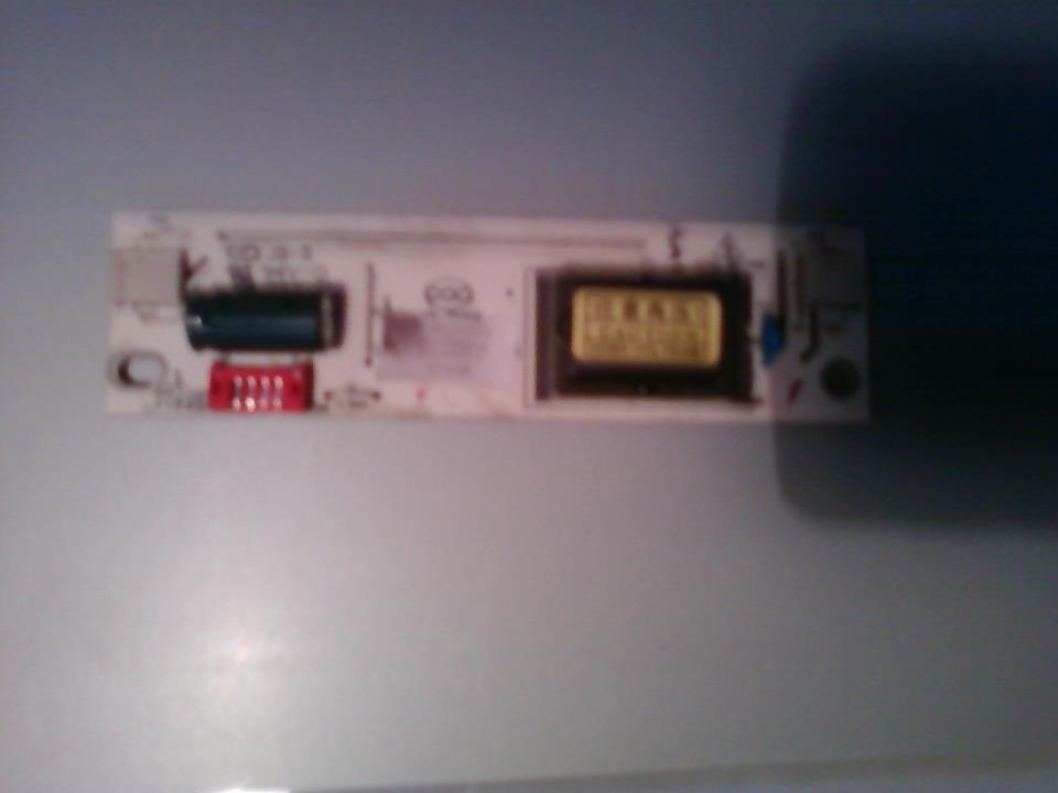

(#) prainer hozzászólása Dec 18, 2012 /
Technika LCD 19C-254- ben a fénycső vezérlő panel elszállt. Segítséget kérnék, hogy honnan lehetne beszerezni vagy mivel lehetne helyettesíteni?
Előre is köszi!
(#) pipi válasza prainer hozzászólására (») Dec 19, 2012 /
Ha jól látom ez egy komolyabb visszaszabályozás nélküli inverter, ilyesmit kapsz a hqvideo-ban
