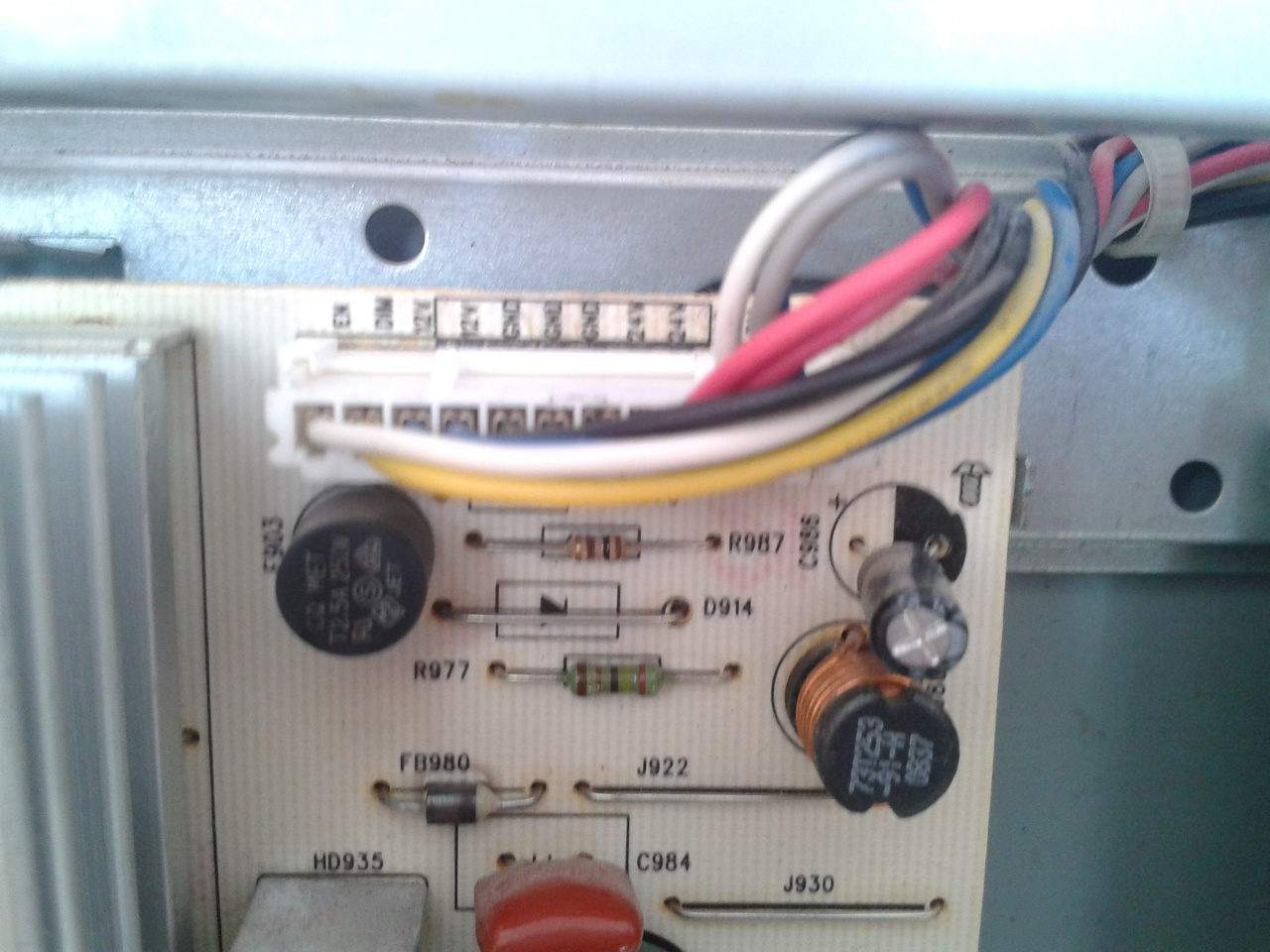

(#) gyeneratus94 hozzászólása Márc 22, 2017 /
Üdv mindenkinek! Egy kis segítséget szeretnék kérni . Adott egy : sharp lc 26sb25e tipusú tv. A hibája: Bekapcsol, majd naggyábol 2 percig egy szürke kép ugrál, néha bejön a kép és megfagy. Miután , gondolom bemelegedett, tökéletesen működik. Első körben kerestem valami szembelátható rendeletességen de semmit nem vettem észre. Esetleg ötlete lenne valakinek? A választ illetve segítséget előre is köszönöm!
(#) kovacspista válasza gyeneratus94 hozzászólására (») Márc 22, 2017 /
A kép kimerevedése kijelző hibára utal. COF kábel lehet leválva valahol. Én úgy csináltam meg, hogy lecsupaszítottam a tv-t annyira, hogy a cof kábelekhez hozzáférjek. A kijelzőről ha leveszed a keretet, szét esik, ezen ragasztószalaggal segítettem, és bekapcsolt állapotban, érintésre reagál ha igazam van! Ha meg van próbáld meg rávasalni.
(#) kadarist válasza gyeneratus94 hozzászólására (») Márc 22, 2017 / 1
Ha egy idő után magától rendbe jön, akkor inkább tápfeszültség probléma lehet, amit kiszáradt elektrolitkondenzátor okoz.
(#) gyeneratus94 válasza kovacspista hozzászólására (») Márc 22, 2017 /
ÜDv! Köszönöm a válaszát! HA a kábel lenne leválva akkor a hiba nem maradna meg a későbbiekben?
(#) gyeneratus94 válasza kadarist hozzászólására (») Márc 22, 2017 /
Üdv! Önnek is köszönöm a választ! Ezeket hol kéne keresgetnem?
A tápfeszültség-értékeket feltüntetik a tápegység-panelen, a csatlakozóknál. Ha vannak púpos tetejű elektrlolitkondenzátorok, akkor azokat azonnal cserélni kell.
Akkor itt naggyábol minden t cserélni kell?
Én ezen a homályképen nem látok púposat.
Ja hogy púpos. Férre olvastam bocsánat! Az nincs rajta.
Jöhet a feszültségméréses lépés, hidegen és később, amikor megjavult a kép.
Kiszereltem a panelt! AZ elég ha áram alá helyezem, végigmérem majd egy 15 perc múlva újra?

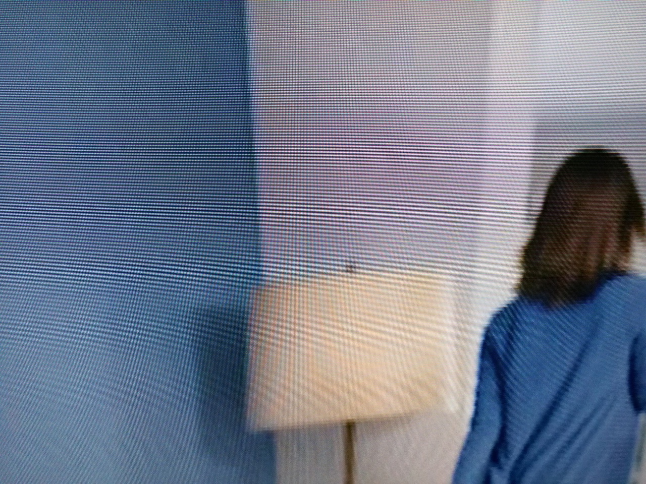

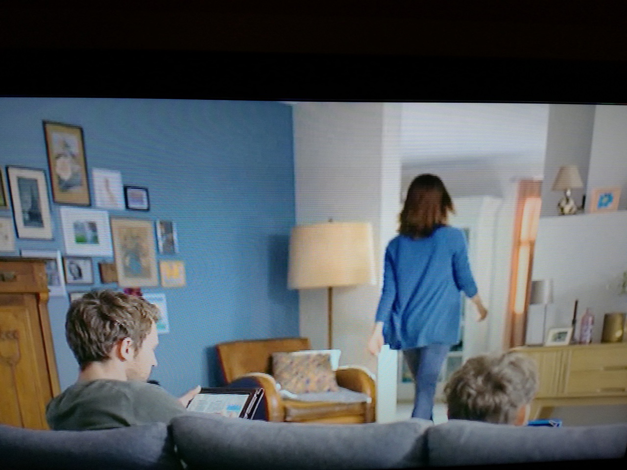

Van egy kb 2010-ben vásárolt 32"- os Samsung lcd hd tv-m.
A napokban észrevettem, hogy vízszintes csíkok jelennek meg a kép felső harmadán.
Néha viszont nem látszik, főleg világosabb képnél, fehér, stb.
Mi okozhatja ezt?
Beszerelve kell mérni, az eredeti felállásban, terheléssel, vezérléssel együtt.
Megméregettem és a képen látható alulról a második 24 volt -os kimeneten hideg állapotban nem lehet mérni feszültséget. A mint a kép helyre jön a feszültség is megjelenik
(#) kovacspista válasza gyeneratus94 hozzászólására (») Márc 22, 2017 / 1
Van, hogy nem marad meg a hiba, mivel nagyon kicsi a távolság, oly annyira, hogy a melegedéssel meg is javul a kontakt! Nem ritka eset! Továbbra is javaslom a cof kábelt ellenőrizni!
Ez is logikusnak tűnik. Azt hiszem ha a tápegységet sikerült átvizsgálni és nincs vele probléma azt is ellenörzöm

(#) Andr3wJ válasza Kokany82 hozzászólására (») Márc 22, 2017 /
T-con szalagkábel, vagy hibás kijelző, csak talalgatás.
(#) kovacspista válasza Kokany82 hozzászólására (») Márc 22, 2017 /
Nem lehet ez táp hiba? Olyan mint ha "brummos" volna. Nyilván, hogy vannak rajta interferencia csíkok is, ami ugye a fényképezőgép miatt van. Csinálhat ilyet cof kábel vagy t - con panel is. Nem tudjuk, hogy minden bemeneten ezt teszi e!? Ha van olyan bemenet amelyiken jó, nem jelentkezik a hiba, akkor az alaplap video részével lehet valami, vagy volt hasonló gond jelkábel miatt is. A cof kábel és t - con panelt könnyen ki lehet zárni, a kábelt mozgatással a panelt cserével ki lehet zárni!!

(#) gyeneratus94 válasza gyeneratus94 hozzászólására (») Márc 23, 2017 /
Sikerült megjavítani a tv-t. Köszönöm! Mindkét megoldást kipróbáltam, de az eredményt nem tudom mi hozta meg! A tápon kicseréltem az összes kondit, a cof nál pedig stabilan leragasztottam az összeset és megtámasztottam őket! Szóval köszönöm a segítségüket!

(#) Kokany82 válasza kovacspista hozzászólására (») Márc 23, 2017 /
A t-con kábelt már megmozgattam ,de semmi, ki is húztam megtisztítottam, hátha kontakt hiba. Bemenetre azért nem gondolok, mert van egy usb-s külső vinyó rajta és ha arról indítok el egy filmet akkor is jelentkezik. viszont erősebb fénynél és fehér színeknél eltűnik. Egyébként upc-s és hdmi-vel van csatlakoztatva a beltéri. A képeken kizárólag a vízszintes vonalakat kell figyelembe venni, a többit a fényképező kreálja.
(#) kovacspista válasza Kokany82 hozzászólására (») Márc 23, 2017 /
Van ott még mit tenni! Cof kábel, T-con csere, külső jelkábel csere.
