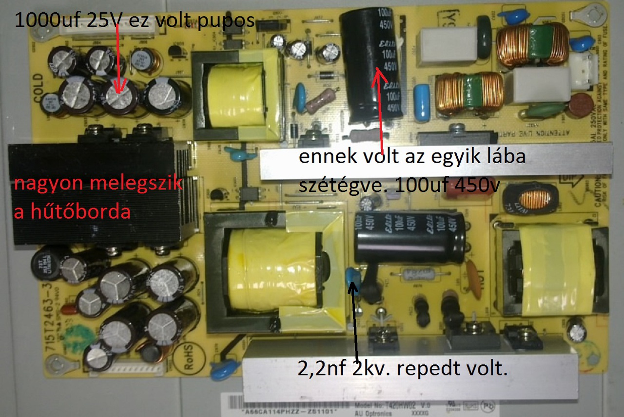

Sziasztok! Hozzám került egy aoc lcd tv 82 cm.Nem volt kép csak hang. Szét szedttem és a táp részbe volt egy pupos kondi 1000uf 25V- os meg egy 2,2nf 2kV os + 100uf 450V- osnak az egyik lába el volt égve. Kicseréltem és működik de az üzemi hőnél jóval melegebb a tv.Ha fülelek a tv hátánál zizegés halható a táp felöl. Bekapcsolás után a kijelzőn a szélén körbe fut egy csík, és ahogy bemelegszik egyre erősebben látni. Valaki tudna tippet adni hol lehet még a baj?
(#) kovacspista válasza at22 hozzászólására (») Szept 12, 2017 /
Vegyél egy hűtősprayt. Azzal ha visszahűtöd a melegedő alkatrészeket, megmutatkozik a hiba, de kondi lesz valószínűleg, a tápban.
(#) at22 válasza kovacspista hozzászólására (») Szept 12, 2017 /
Köszi a tippet. Itt egy kép meg a kapcs rajz. A képen jelöltem amit kicseréltem benne.
Jelenleg tettem bele egy 8cm-es ventit hűteni de elég zavaró amikor halkan nézem a tv-t.

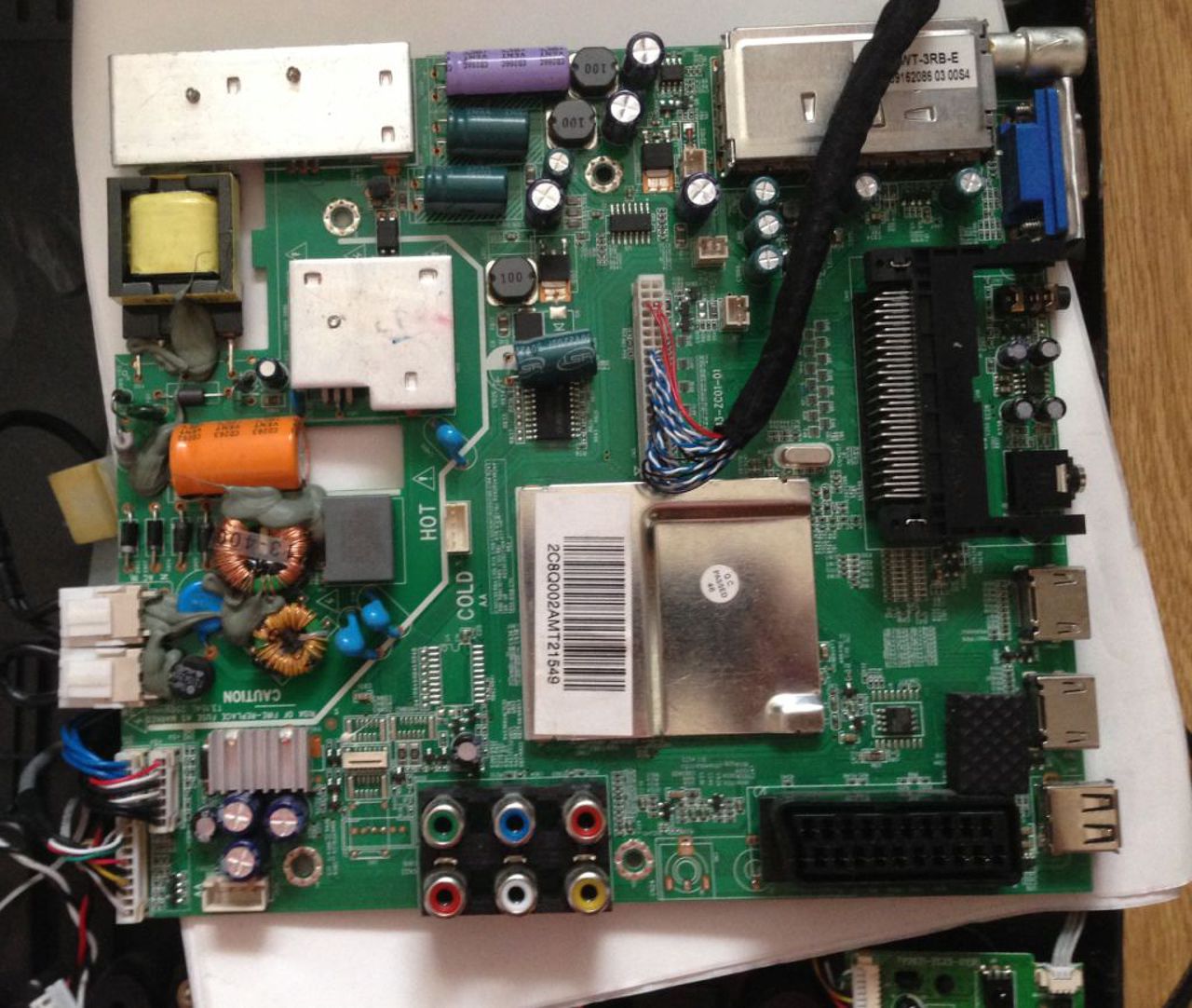

A segítségetekre lenne szükség! Adott egy NOname (na jó: Terris 2224) LCD LED TV. Tulajdonképp nem csinál semmit, vagyis a feszültség alá helyezéskor, ill annak elvételekor egy pillanatra felvillan a készenléti LED. A panel az ilyen. (kép mellékelve, Panelen szám: MSDV3213-ZC01-01...sajnos kapcsolási rajzot nem találtam róla )). A tápfeszültség meg van 5,2v(a nagy elkón mérve) ill. 13,8v (a két kisebb elkón mérve).
Mindenféle ötletet szívesen fogadok!

Nos addig én "nézegettem" ezt a panelt. Mindenhol 5 V és 12V van jelezve. Arra gondoltam nemm sok-e a mért 13,8v .?? a hálózathoz való csatlakoztatás után felvillan majd az eltávolítás után ismét felvillan a készenléti LED. (mintha az elkók töltődése, kisülése közben a működési fesz (12v) környékén felvillan) nem lehet, hogy vmi. túlfesz védelem szól bele?
(#) mindenes válasza lithium hozzászólására (») Szept 17, 2017 /
A tápfeszek azért ezeknél az lcd tv nél sokkal pontosabbak szoktak lenni, ami a panelon jelölve van az azért általában véve mérve is annyi(kellene hogy legyen). Max. néhány tized eltérés lehetne csak elfogadható. Nem ártana átvizsgálni a 12V ág kondijait.

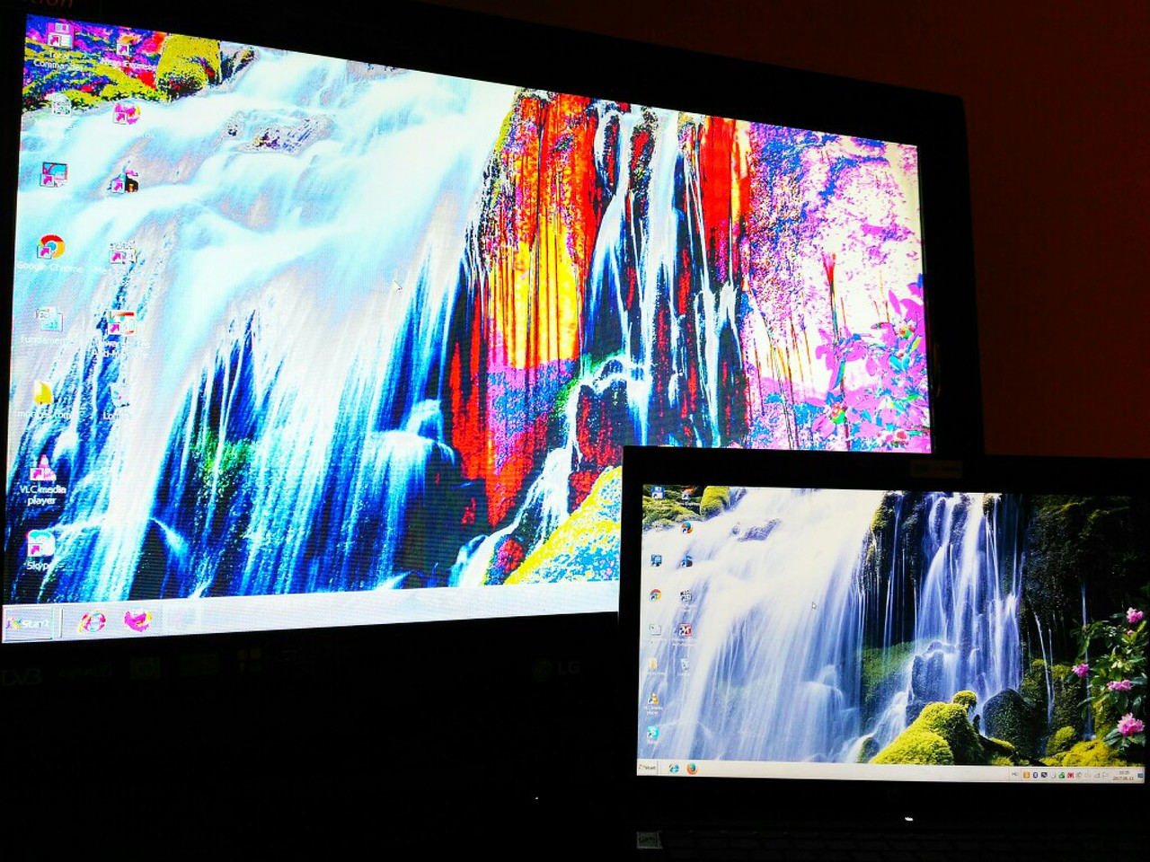

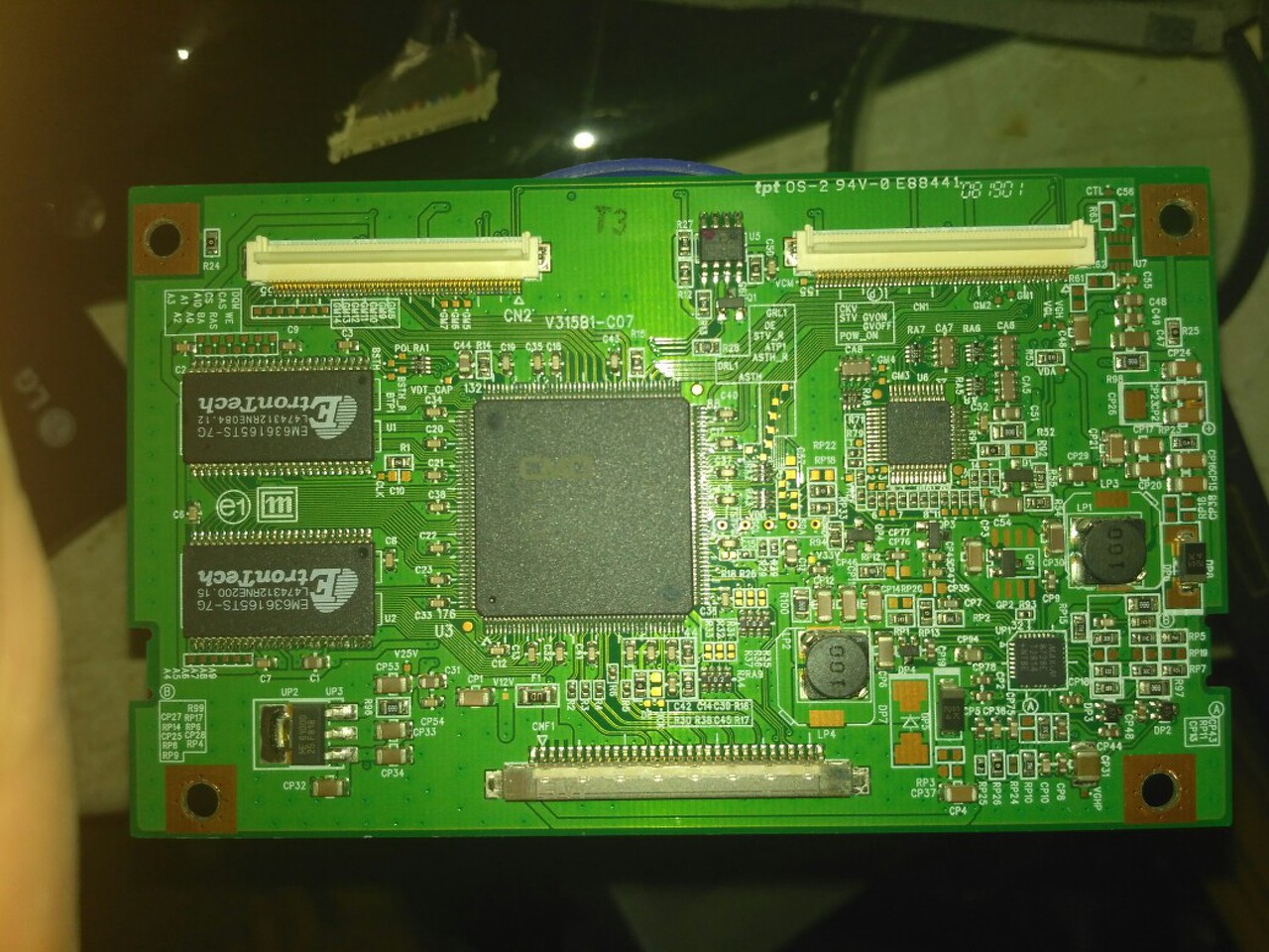

Sziasztok, van egy lg (32lg3000) tv-m aminek minden bemeneten rossz a képe (mellékelt kép), ha jól olvastam akkor a t-con board lesz a ludas. Kérdésem, hogy honnan tudok ilyet beszerezni (van-e valakinek) illetve, ha javítható, akkor tud-e valaki segíteni benne? (Nincs szkópom):
Előre is köszönöm.
(#) t65lala válasza newsyka hozzászólására (») Szept 26, 2017 /
Nem kell az egész t-cont cserélni , csak az AS-15 IC-t !
(#) newsyka válasza t65lala hozzászólására (») Szept 26, 2017 /
Köszi szépen ez jó hír és olcsóbb meg ezt be is tudom szerezni.
