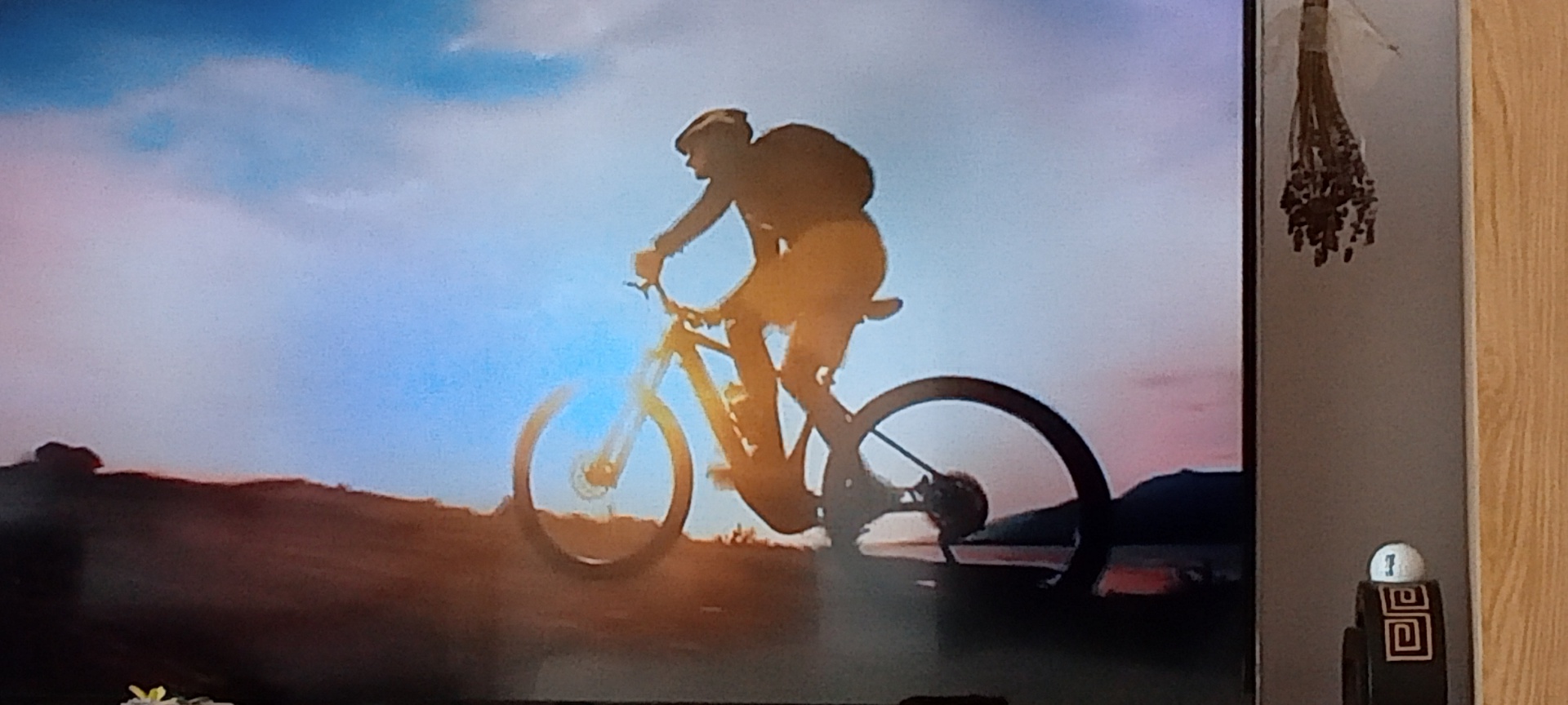

(#) Epu2 hozzászólása Ápr 6, 2022 /
Üdv! Érdekes foltok jelentek meg a TV kijelzőn. Pár hónapja csak szürke foltok a közepe alján és itt ott a széleken. Két napja meg majdnem középen egy lila árnyalatú folt. A mellékelt képeken inkább kékesnek tűnik, de lila. Mire utalhat ez a jelenség és mikor adhatja be a kulcsot a TV?
(#) antiktelefon válasza Epu2 hozzászólására (») Ápr 6, 2022 /
Tesztkép, pontos típus?
Ha lila és LG akkor backlight döglik, teljes csere.
(#) kadarist válasza Epu2 hozzászólására (») Ápr 6, 2022 /
Ha Samsung, akkor az élvilágítás műanyagrészeinek olvadása, deformálódása is okozhat ilyet.
(#) Cinema válasza Epu2 hozzászólására (») Ápr 6, 2022 /
Túlzottan magas fényerő-háttérvilágítás eredménye is lehet, vagy csak szimpla öregedési-meghibásodás.
Lehet, hogy egy frissítés segít rajta, új beállítás, vagy szerviz.
(#) Epu2 válasza kadarist hozzászólására (») Ápr 6, 2022 /
Samsung. A lilásodás olyan hirtelen következett be, hogy eleinte a forrás hibájára gondoltam.
(#) Epu2 válasza Cinema hozzászólására (») Ápr 6, 2022 /
Habár nem szoktam se TV-t, se monitort 100%-on járatni, 6 év után öregszik. Akkor nincs sok ideje.

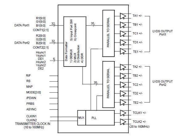

Sziasztok! Keresnék 1080p tv alaplapot ami kimenetre 63lvd1023-at használ. Konkrét tv típusszámok érdekelnek, márka mindegy.(Pl.: Lg 42lb9d, lg lb4d, Lg ly3d, ezek közül egyet sem találtam.)
(#) kadarist válasza deexteer hozzászólására (») Máj 13, 2022 /
Szia! Próbáltál már valamilyen univerzális alaplapot?
(#) deexteer válasza kadarist hozzászólására (») Máj 13, 2022 /
Nem találtam olyat ami biztosan jó lenne, 2×5 pár kimenet és 2×2 pár clk.

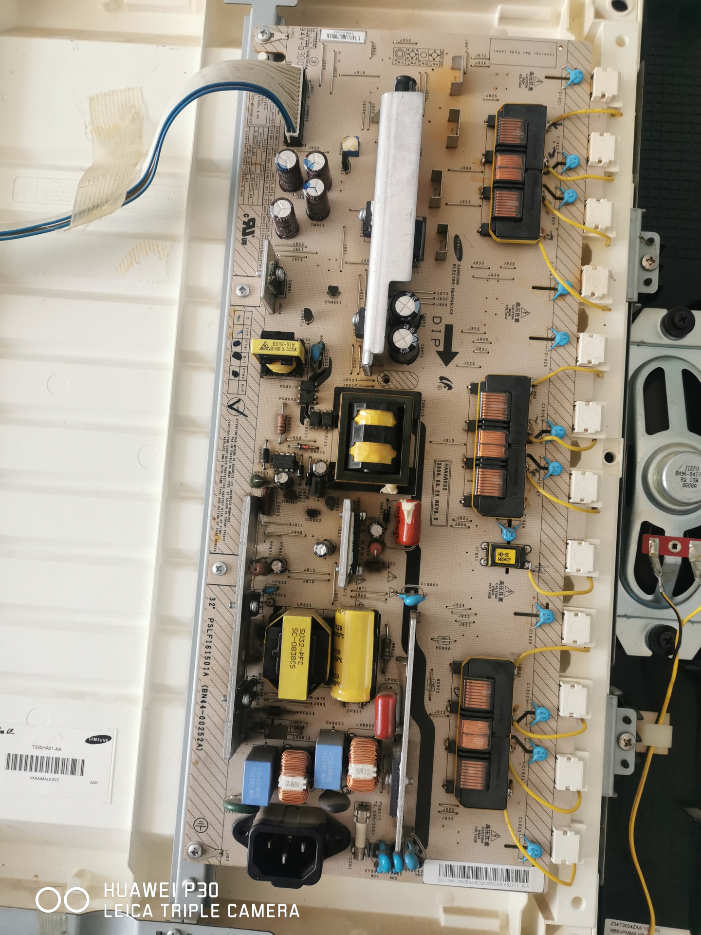

Adott egy samsung le32a330j1n tipusú tv, a következő hibát produkálja.
Bekapcsol de kijelző csak 1 másodpercre kapcsolja be utána kikapcsol maga a kijelző és megint bekapcsol, ezt úgy 4-5x csinálja és utána nem kapcsol be a kijelző még kinem kapcsolom a tv-t és újra be nem kapcsolom.
De maga a tápegység nem kapcsol le csak a kijelző.
Amit néztem még, hogy az 5v feszültségek meg vannak, de a 13v feszültség csak 12,2v
Merre indúljak el? Kondik cseréje?
