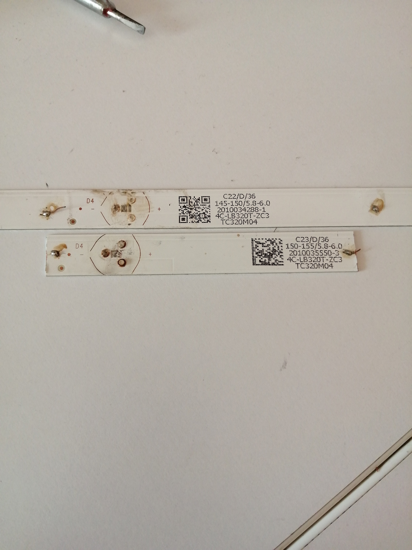

Kaptam egy Thomason LED es tv Típusa 32HC3101t sajnos manuált nem találtam hozzá.
Hibája hogy a háttér világítása nem megy a csatlakozón ami megy ki a led sorokhoz azon 15V van.
cserélnem kellet benne a led panelokat mert minden led kukavolt a másikon. Hány volt kell ezeknek a led moduloknak.

(#) kadarist válasza david87 hozzászólására (») Ápr 12, 2023 /
Szia! 60-200V közötti feszültség kell, kapcsolás és LED-számtól függően. Egy ilyen kisebb kijelző esetében a kisebb feszültség a szokásos.
(#) david87 válasza kadarist hozzászólására (») Ápr 12, 2023 /
10 DB led van sorosan benne 2 modulon 5-5 darab

(#) david87 válasza antiktelefon hozzászólására (») Ápr 12, 2023 /
A régi modulokon most nézem 12V-ról 2 Db led szépen világit 3 már csak éppen parázslik az egyiken 1 led ki van menve másikon az összes led kuka akkor gondolom ahogy írod ebbe 6V ledek vannak.
akkor ennek minimum 60V kellene. Mindjárt megnézem hogy a panel hátán lakik e valaki.

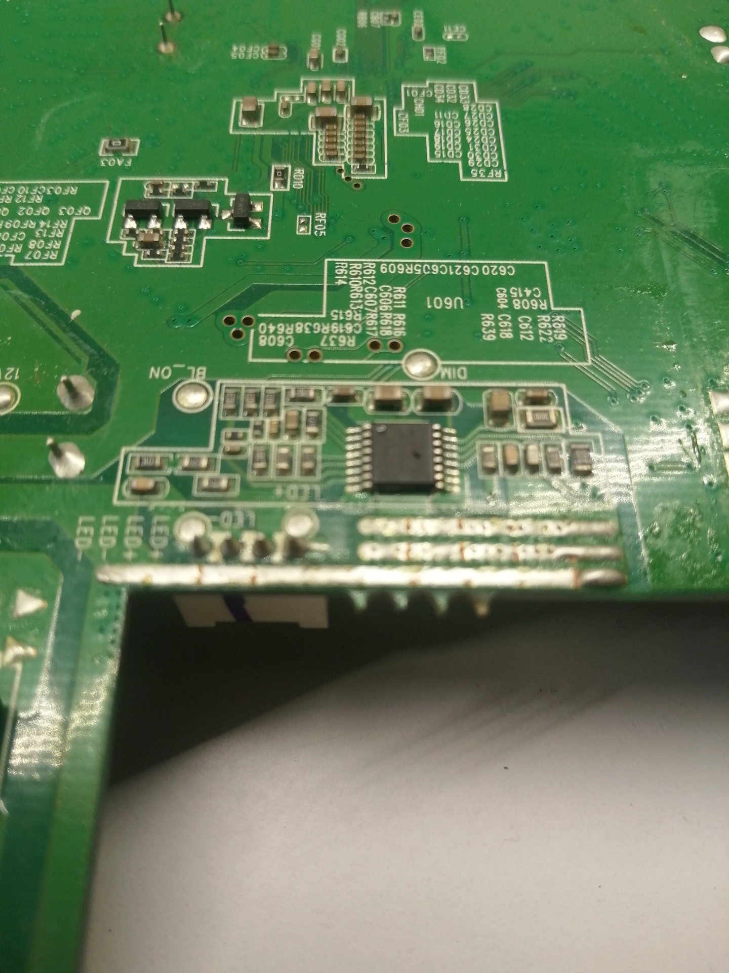

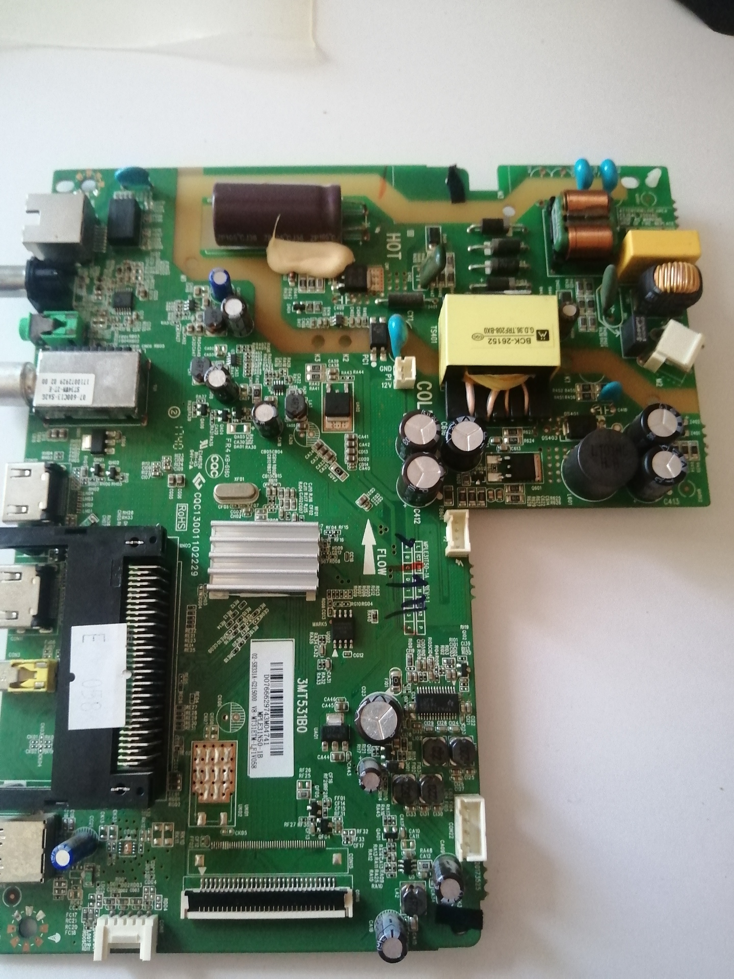

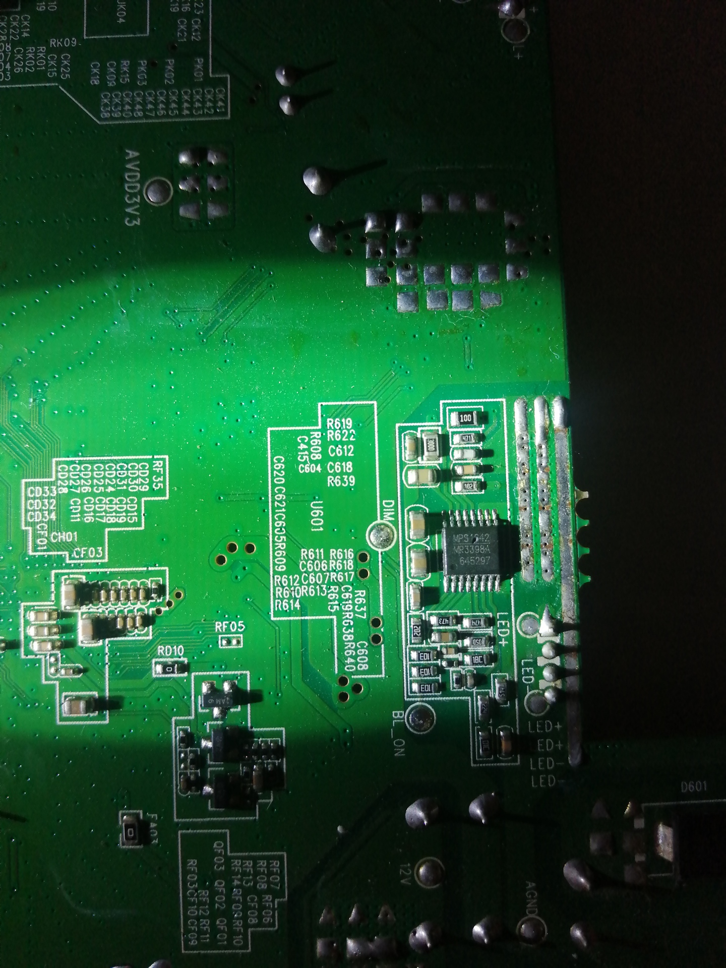

Meg a led meghajtó de ahogy a képen látszik van rajta egy kicsi lyuk ahol a bizonyos füst ki jött belőle.
Ezt most vettem észre ezt kell cserélni még. Van ezen a panelon egy 12V csatlakozó vajon mi célt szolgál nem csatlakozik rá senki.
Az a baj hogy manual nélkül nem tudjuk hogy hol a hiba.mindjárt rakok a panelről fel egy képet.
(#) antiktelefon válasza david87 hozzászólására (») Ápr 12, 2023 /
Hát ez azért elég jó ok arra, hogy ne menjen.

(#) proba válasza antiktelefon hozzászólására (») Ápr 12, 2023 /
És még az is kérdés, mi tett pontot az életére. Valahol még valami kondenzátor halódhat,( az IC alapkapcsolásában mindjárt van is egy gyanús, ami a ledek tápját szűri). Annak is utána néznék, mit javított rajta a szerelő, ha forrasztott, csak látszik, ha meg nem, lehet ledeket cserélt...

(#) antiktelefon válasza david87 hozzászólására (») Ápr 13, 2023 /
Tökmindegy, barmolt javítás de átlagos. Nem ez nyírta ki az ict. De most 1000Ft, simán kicserélheted és kiderül.

(#) antiktelefon válasza david87 hozzászólására (») Ápr 15, 2023 /
Amúgy nem tudom mi a kérdés, az ic lukas, az ict ki kell cserélni.
(#) david87 hozzászólása Máj 6, 2023 /
Megjött a tv az ic kicserélték tv szépen működik már csak 1 kérdés a net csatlakozó mire való rajta.
