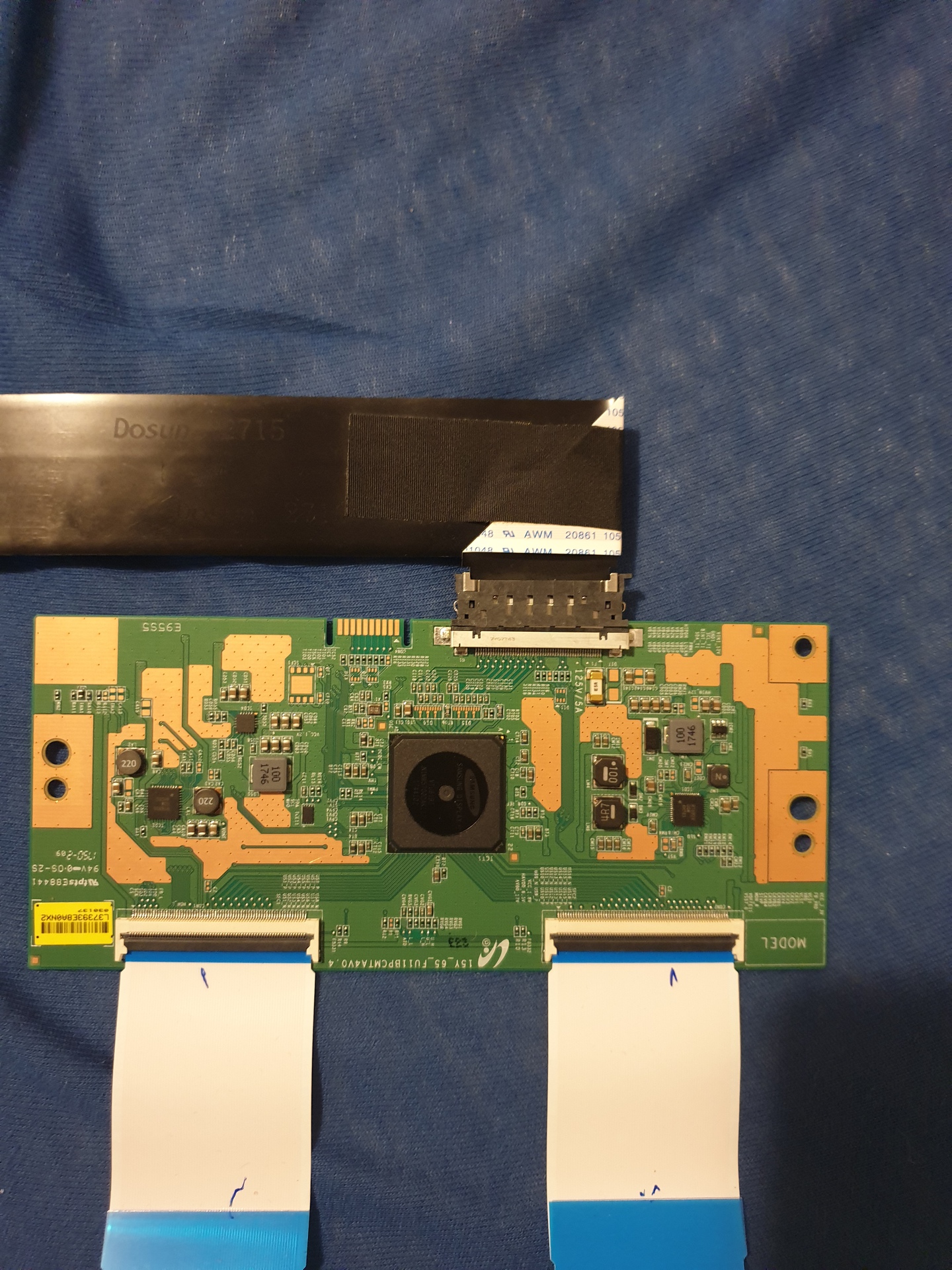

(#) vtsoftware válasza kadarist hozzászólására (») Okt 6, 2023 /
A helyzet az, hogy egy kondenzátor volt a ludas valóban.
Cserélve, helyrebillenve.
Leszámítva, hogy a hibás oldalhoz képest most kiderült, hogy a másik oldalnak is van egy kis nyűgje.
Ezt hogy tudom helyrebillenteni?
(Képeket csatoltam...)
(#) kadarist válasza vtsoftware hozzászólására (») Okt 7, 2023 /
Lehet, hogy feltépődött az LCD fóliakábele azon a részen, de a t-con körül is lehet probléma.
(#) vtsoftware válasza kadarist hozzászólására (») Okt 7, 2023 /
Este elhúzódott a dolog; már fáradt voltam felírni, most ide értem.
Helyrejött...
A tcon-lcd szalagkábelt kellett egy kicsit megigazítani. (Azokat a kábeleket lehet még cserélni fogom a közeljövőben; de beszerezni biztos fogok...)
Az lcd panel-lcd közti szalagkábelek sértetlenek.
Ment pár órát ma, teljesen rendben van.
Nagyon szépen köszönöm a segítséget!
Egy e-szeméttel kevesebb a világon.
