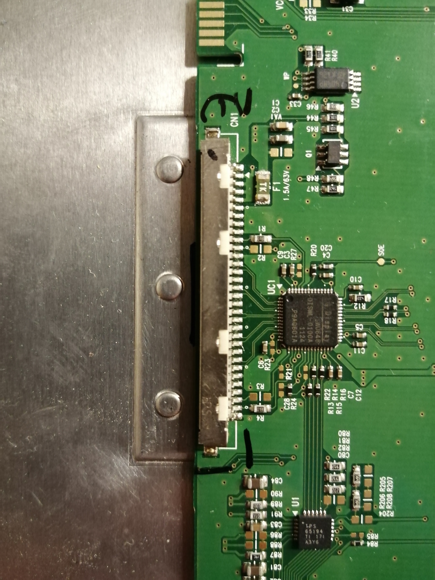

Találtam egy gyanus alkatrészt 12V és a GND között.
Képen a fekete mákszem nincs számozva zárlat.
(#) uniman válasza david87 hozzászólására (») Jan 28, 2024 /
A mákszem nem téglalap alakú, ellenben az smd ellenállás igen. Ami itt egy 0 ohmos átkötés...

(#) david87 válasza uniman hozzászólására (») Jan 29, 2024 /
De mi értelme van a gnd össze kötni a 12V tápal.
Mert azokon a lábakon kel felmeni a 12V nak a t-con panelre.
De meg nézem hogy hova kel még érkeznie 12V nak.

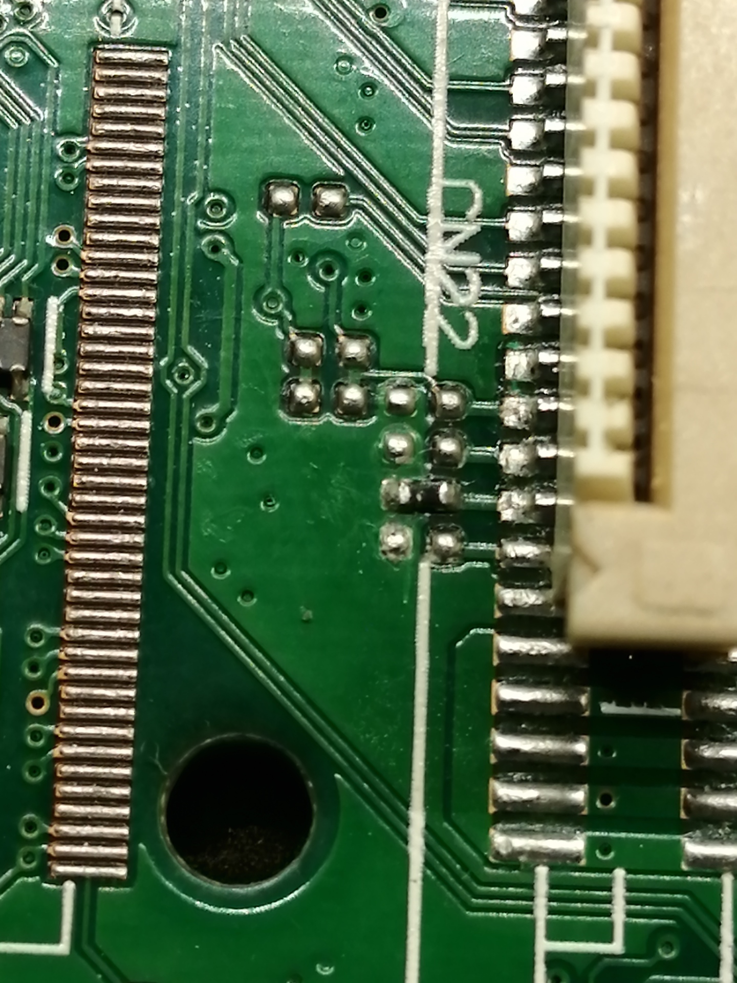

(#) img válasza david87 hozzászólására (») Jan 29, 2024 /
Biztosan jó irányban nézed a boardview-t?
(#) david87 válasza img hozzászólására (») Jan 29, 2024 /
Szerintem igen.
De a szallag kábelt ha rá dugom akkor ahol a 12V kéne hoznia az a test re esik.
Szerintem meg nem azt a boardview-t nézed, ami ehhez a verzióhoz van, mert a fotó alapján erre a PCB-re többféle kiépítést is csinálnak: a panelre rámehet egy 7 lábbal szélesebb csatlakozó is (megvan a helye mert látszik a plusz 7 beforrasztatlan pad) és akkor máshova esik a lábazása. Ez a csatlakozó láthatóan jól van bekötve, mert a fóliacsík kifejezetten nagy felület - tehát feltételezhetően GND -, amire a 0 ohm-on keresztül csatlakozik. Viszont a felénk lévő szélén a 5 fóliacsík elég széles ahhoz, hogy ott legyen a VCC. Javaslom, hogy nézd át még egyszer.

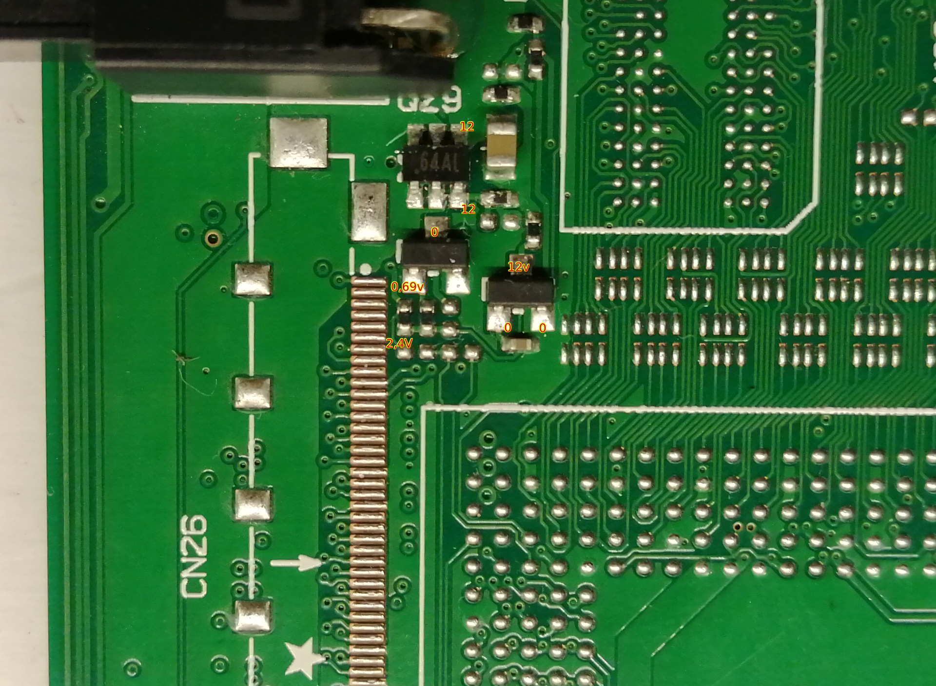

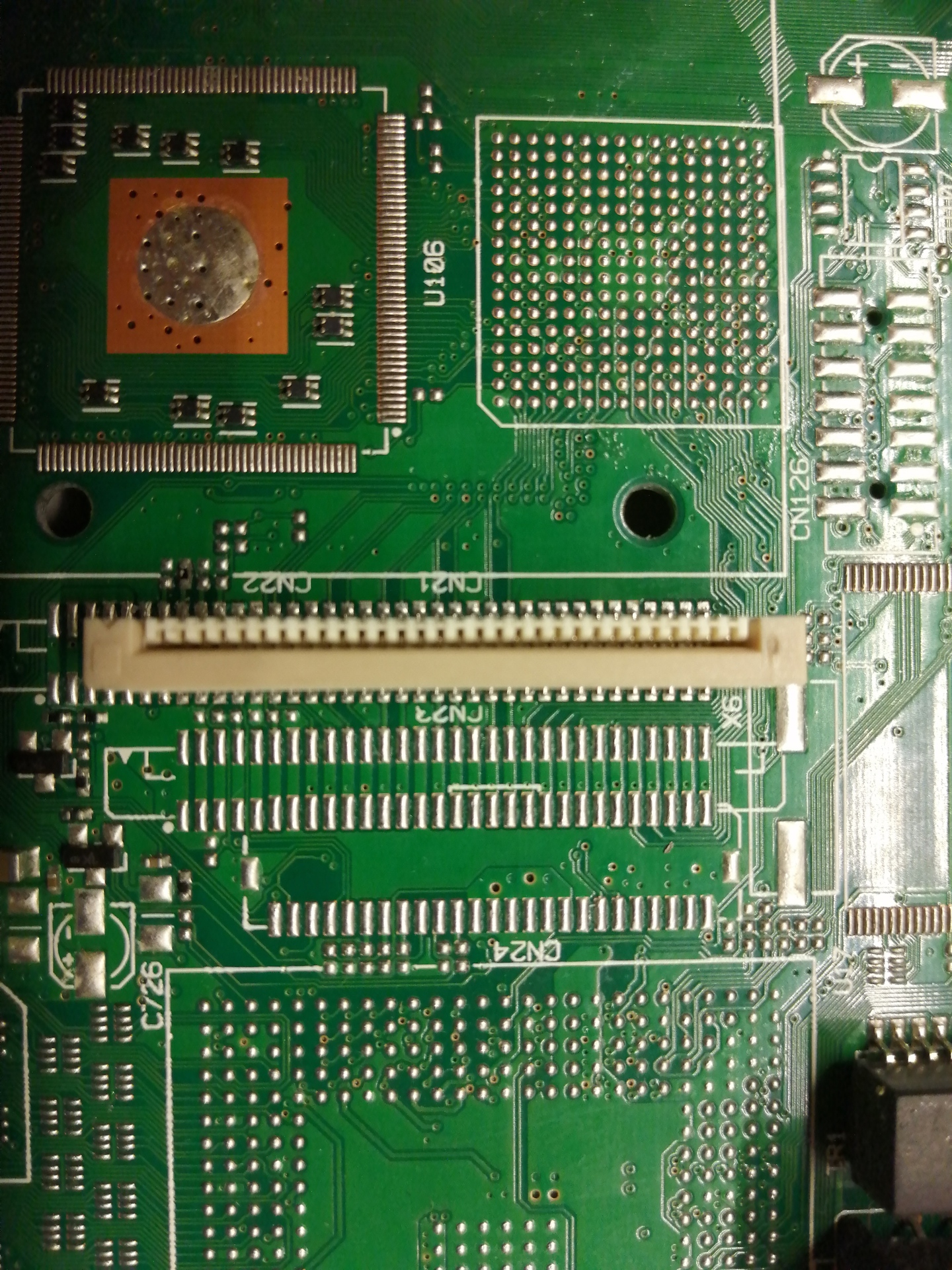

Csináltam a t-con csatiról 1 képet meg a csatlakozórol.
A t-con csati 1 lába felül az megy bal oldalra hol ott jobb oldalra kéne mennie szerintem.
A hozzászólás módosítva: Jan 29, 2024
(#) david87 válasza david87 hozzászólására (») Jan 29, 2024 /
Nem jó másik kábellel néztem most jó helyen van mindenki 12v nem jön el a csatiig.
Az amit linkeltem kép idáig el jön a 12 innen megyen tovább de semmi

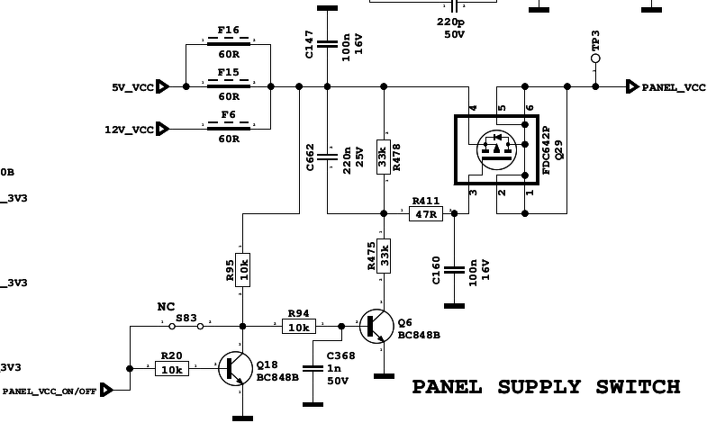

Mi az az "idáig"? F6 és Q19 bemenetein megvan a 12 volt? A "PANEL_VCC_ON/OFF" jelet mi adja és mit mérsz rajta?
Linkeld már be azt a pdf-et, légy szíves.
(#) david87 válasza img hozzászólására (») Jan 30, 2024 /
Ha szitázva volna a panel akkor könnyebb dolgom volna.
Én ezt nézem 15 oldalt az u 1 végzi on off kapcsolgatását
csináltam egy képet az aktuális részről.

Most volt időm megnézni: a kapcsolási rajz alapján ott soha nem is volt 12V, mert a CN22 sorcsatlakozó 8. lába egy 0R ellenállással a GND-re van húzva.
