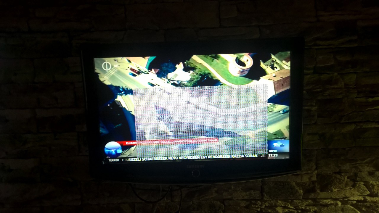

(#) zoli200 válasza eyess hozzászólására (») Márc 20, 2016 /
Tegnap este megnéztem megmozgattam nem változott sajnos ezért is kérdeztem érdemes e tovább menni vele vagy megy ameddig megy.
(#) eyess válasza zoli200 hozzászólására (») Márc 20, 2016 /
Annyit esetleg meg lehet próbálni , hogy ahol van ez a csík ott azokon a helyeken ahol a kijelzőre megy a kábel óvatosan megkocogtatni , ha esetleg változik a jelenség , akkor van esély arra , hogy valamilyen rászorítással hozzányomni a kábelt a kijelzőhöz , hogy érintkezzen.Ha ez kocogtatásra nem változik vagy nem javul , akkor sajnos megy ameddig megy .
Rendben,köszönöm megpróbálom.

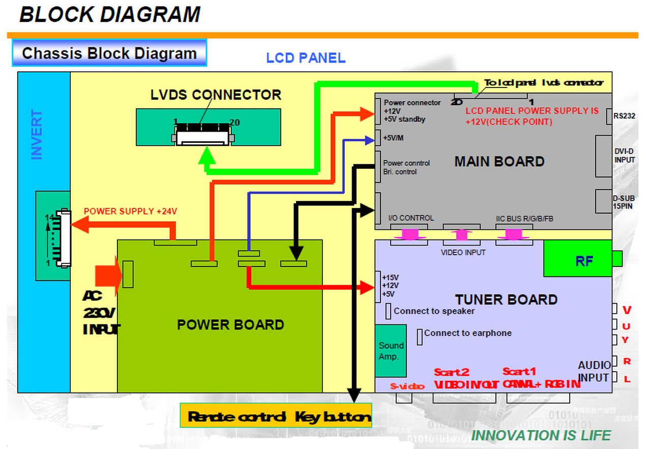

(#) Chipmunk1960 hozzászólása Márc 26, 2016 /
Sziasztok! RSA 67.820.538 táppanelben lévő SMA E1017 IC adatlapját keresem, vagy az egész lapét.
(#) Andr3wJ válasza Dino71 hozzászólására (») Márc 26, 2016 /
Mainboardon mérj feszültségeket, majd ideiglenesen forrasz fel elkót, párhuzamisan a gyárival, majd mérd újra. Ha van változás több lesz a táp, akkor csereld ki az eredetit.
Lehet ezt egyszerubben szkóppoal is, ha van. Ha nincs rajz, meg semmi adat hirtelen akkor így próbálkozhatsz.
Vakmerőknek még ki se kell kapcsolni a tv-t es ugy rakosgatod a tápokra a próbakondit, persze kisütni minden tápra rakás után, persze ez nem veszélytelen.
(#) Dino71 válasza Andr3wJ hozzászólására (») Márc 26, 2016 /
A mainboardon lévő elkókra gondolsz? A tápon mértem feszültségeket a csatlakozónál rá vannak írva. Azok megvannak. A tápon az elkókat kimértem kapacitás ESR rendben.
(#) Buvarruha válasza Dino71 hozzászólására (») Márc 26, 2016 /
A processzor(okat) tápláló feszültségekre érdemes ránzéni szkóppal közvetlenül az IC mellett, olykor a kerámiakondik is döglenek, vagy a feszültségstabilizátorok.
(#) eyess válasza Chipmunk1960 hozzászólására (») Márc 26, 2016 /
Esetleg kapcsolási rajz, Vagy miért kellene az adatalapja csak külön?
(#) Chipmunk1960 válasza eyess hozzászólására (») Márc 26, 2016 /
Szia, Csak a táp panel van nálam, a 24V nem indul, minden más tápfesz megvan, ha jól látom.
Ez az IC abban a körben vezérli a 24V meghajtását. Egyenlőre gőzöm sincsen róla, hogy miért nem indul. Az "XPE009" csatiról nincsen infó a panelon, így nem tudom, kell-e oda valami, hogy elinduljon. a TV-t ár agyonütötték, így maradt rám a táp-panel, s mivel elág szép vasmagokat látok benne, gondoltam " jó lesz még valamire, egy izmos 24V... "
Á értem kár érte mármint a tévéért .De talán egy kis segítséget tudok adni táp ügyben is. Ezen elvileg minden meg van , ami kell , vagy kellhet neked.És talán segítség lehet másnak is , hogy s miként működnek ezek a dolgok.

(#) Chipmunk1960 válasza eyess hozzászólására (») Márc 28, 2016 /
Köszi! Innen már boldogulok talán .
