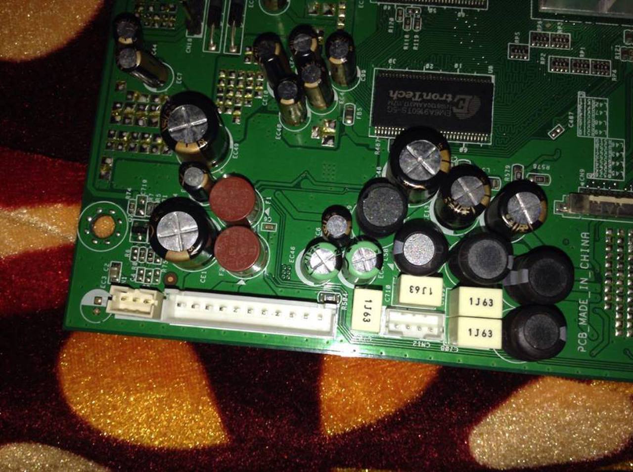

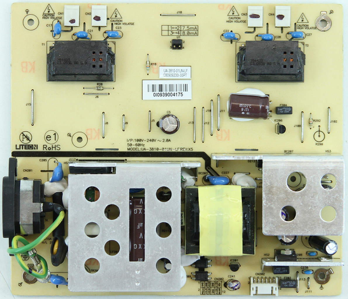

Sziasztok! Hannspree HSG1074-es lcd tv-hez keresek rajzot. A scalerről kellene nekem pár infó (12v,5v,gnd kimenetek stb 24c16-os ic helye "mert festettek és nem olvashatóak a számok") A scaler pontos típus SUN2528eu. Nagyon sokat kerestem az interneten de sajnos nem jutottam semmire. Az információ azért kellene mert a tápegységet ki szeretném cserélni. És a jó tápegységeimre (van 3-4) rá vannak írva ezek az információk. De a scalerre semmi. A válaszokat előre is köszönöm! (Ha valamit rosszul írtam bocsássatok meg nekem eléggé kezdő vagyok ezen a téren de van min kisérletezni )
(#) Buvarruha válasza tomi1120 hozzászólására (») Jún 15, 2016 /
Ha lefényképezed jó eséllyel el tudo mondani neked, hogy mekkora feszt kap, a többi pedig egyszerűen mérhető.
(#) tomi1120 válasza Buvarruha hozzászólására (») Jún 15, 2016 /
Konkrétan ezekről a csatlakozókról kellene információ. Melyik láb az 5v melyik a 12v. Ahhoz, hogy az új tápegységet be tudjam üzemelni ezekre lenne szükségem. A csatlakozó nem egyezik. De gondoltam átalakítom. Csak ehhez tudnom kellene, hogy mit hová kössek. (Hülyeség szerinted? Vagy működhet a dolog?)
Működhet a dolog, de valamiért monitorra gondoltam, ez már picit bonyolultabb, de nem kell megijedni. Az eredeti táp is megvan, ha jól sejtem, abból is lehet következtetni, hogy melyik a föld és melyikek a táp lábak azt ki lehet silabizálni a nyákból. A táppanelen lévő elkók feszültségtűréséből lehet következtetni a feszültség nagyságára. Amúgy nem lenne egyszerűbb javítani a gyári tápját? Mi a gondja?
(#) eyess válasza tomi1120 hozzászólására (») Jún 15, 2016 /
Ha minden igaz ez az eredeti tápja .

(#) tomi1120 válasza eyess hozzászólására (») Jún 17, 2016 /
A tápegység teljes mértékben hibátlan. Másik scalerrel tökéleten megy.De ezzel sajnos nem. A képernyő átvált "feketéből másfeketébe" (nem tudom, hogyan írjam le) De a csövek nem világítanak. És a kép sem jelenik meg. Van másik kijelzőm is. Azzal is próbáltam. Igaz az csak 1 ccfl-es. Vagyishát mindkét oldalt van egy darab 1 szálas inverter csatlakozó. De azzal is ugyanez a jelenség. A felbontás stb stimmel mivel az egyik kijelzőm a gyári a scalerhez eredetileg való. Olyat esetleg tudnátok nekem mondani, hogy szalagkábel lábkiosztás? Értem én van több féle fajta scalerem is. De a "szalagkábel" nem stimmel. Gondolok én olyanra, hogy ezek ugye vékony kábelekből álló szalagkábelek. És attól mert a csatlakozó más attól ugyanazoknak a feszültségeknek illettve r g b hasonlók (lehet hülyeség) meg kellene lennie és elviekben variálhatónak is kellene lennie nem?Képpel is illusztrálhatom az elképzelésem ha úgy egyszerűbb. A lényeg: Adott a gyári szalagkábel a csatlakozó háromnegyedénél kb 3 érintkező nincs. És adott egy másik scaler amiben teli a csatlakozó úgyértem mindenhol van érintkező.De ha így rádugom akármelyikre is kép nincs. Vibráció meg hasonlók vannak mintha valahol ott lenne a kép de nincs.Ha pedig fordítva dugom a csatlakozót akkor álltalában villog a standby.

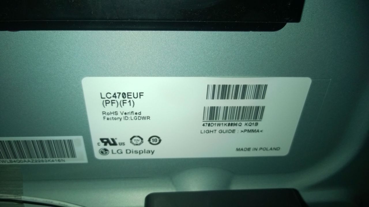

Törött Philips 47HFL7108D/12 TV-be keresnék LC470EUF kijelzőt, ha valaki tud ilyet vagy beszerzési forrást kérem jelezze! Remélem nem esélytelen a dolog, válaszotokat előre is köszönöm!

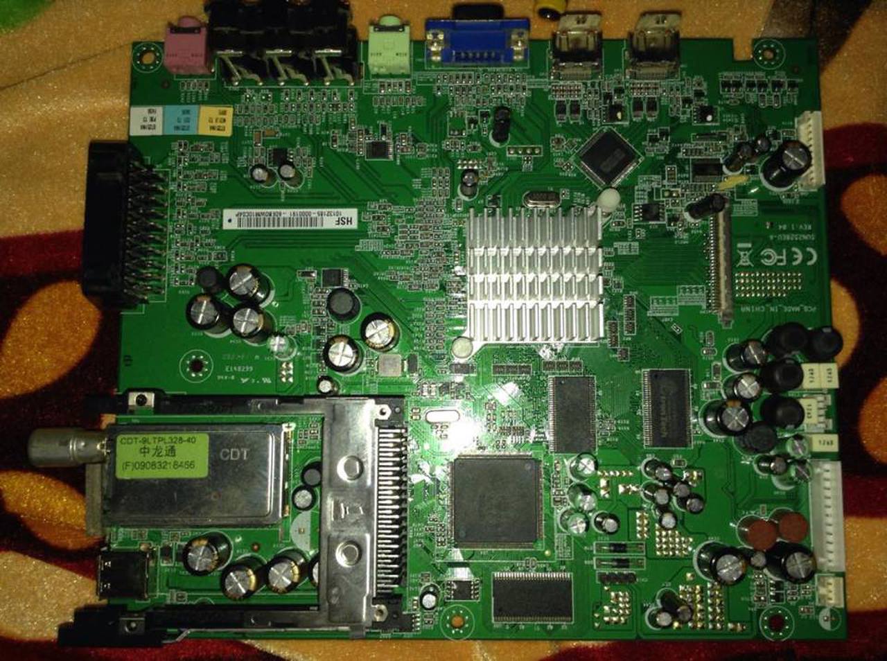

Sziasztok! Hozzájutottam egy Vestel 17MB82s scalerhez. A kérdésem az lenne, hogy ez a scaler alkalmas inverteres kijelzőhöz? Van full hd és hd readys kijelzőm is.
(#) Buvarruha válasza tomi1120 hozzászólására (») Jún 20, 2016 /
Annak igazából mindegy, hogy milyen a háttérvilágítás, legfeljebb ha a scaler PWM-el, és ledeshez való megoldás van, tehát változik a frekvencia, akkor megőrülhet az inverter fényerőszabályzáskor.
(#) tomi1120 válasza Buvarruha hozzászólására (») Jún 20, 2016 /

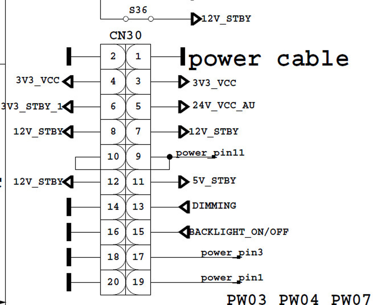

Rendben. Még lenne kérdésem.Könnyen megtaláltam a service manualt. De sehol sem találom benne a dolgokat. Konkrétan a power csatlakozóknak a részei lábkiosztására lenne szüksége. Hogy mi hol van pontosan 12v gnd és hasonlók. Ebben tudnál segíteni?
Ha nincs benne a szervízkönyben, akkor a panelt kell megviszgálni. Nincs semmi rajz a doksiban?
Dehogyisnem. Van rengeteg rajz benne. De sehol sem találom ezt az infót.
Kapásból megtaláltam, 58. oldalon.
A hozzászólás módosítva: Jún 20, 2016
Ezt én is megtaláltam. De nekem csak 12 "láb" van. 2x6. Pedig ez a típusa. Szóval nem értem.
Nézd meg a csatlakozó kiosztását, ha úgy tűnik, hogy a többi stimmel, akkor egyszerűen van ami nincs használva azon a lapon. Ugyanabból a lapból van sokféle verzió is, próbáld feltalálni magad, tanulmányozd a rajzot és a nyákot és megtudod, hogy mi micsoda. Ha magad akarsz valamit átalakítani, akkor jobb, ha megszokod, hogy órákat, napokat el kell szórakozni, hogy megértsd a működését.
