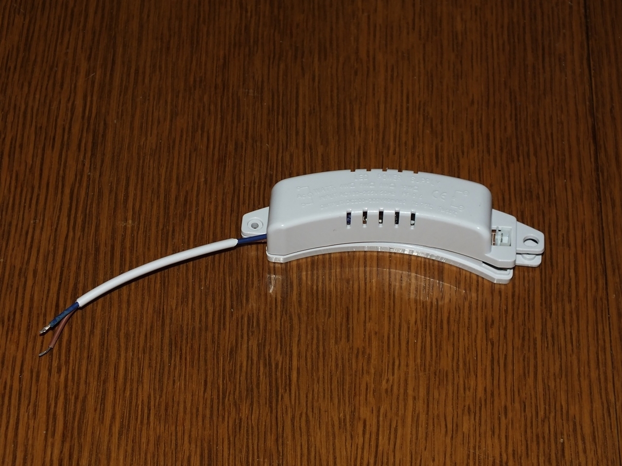

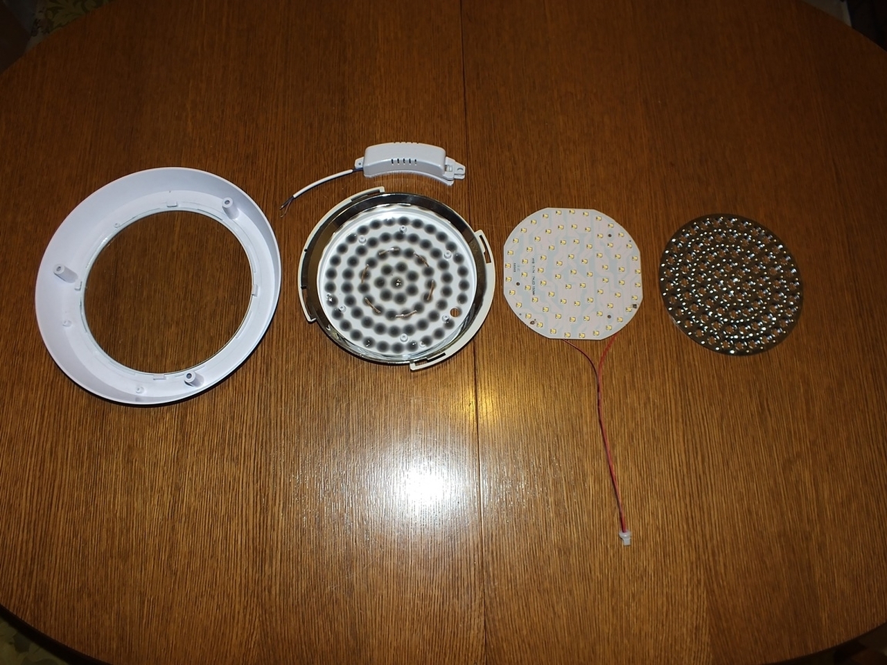

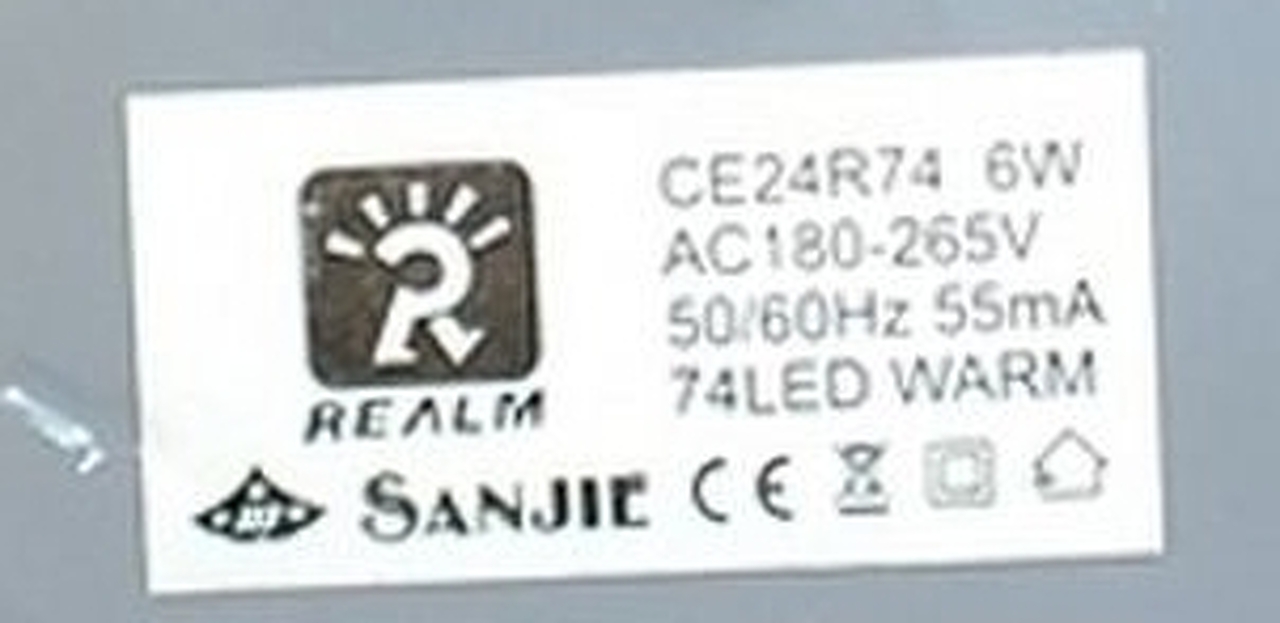

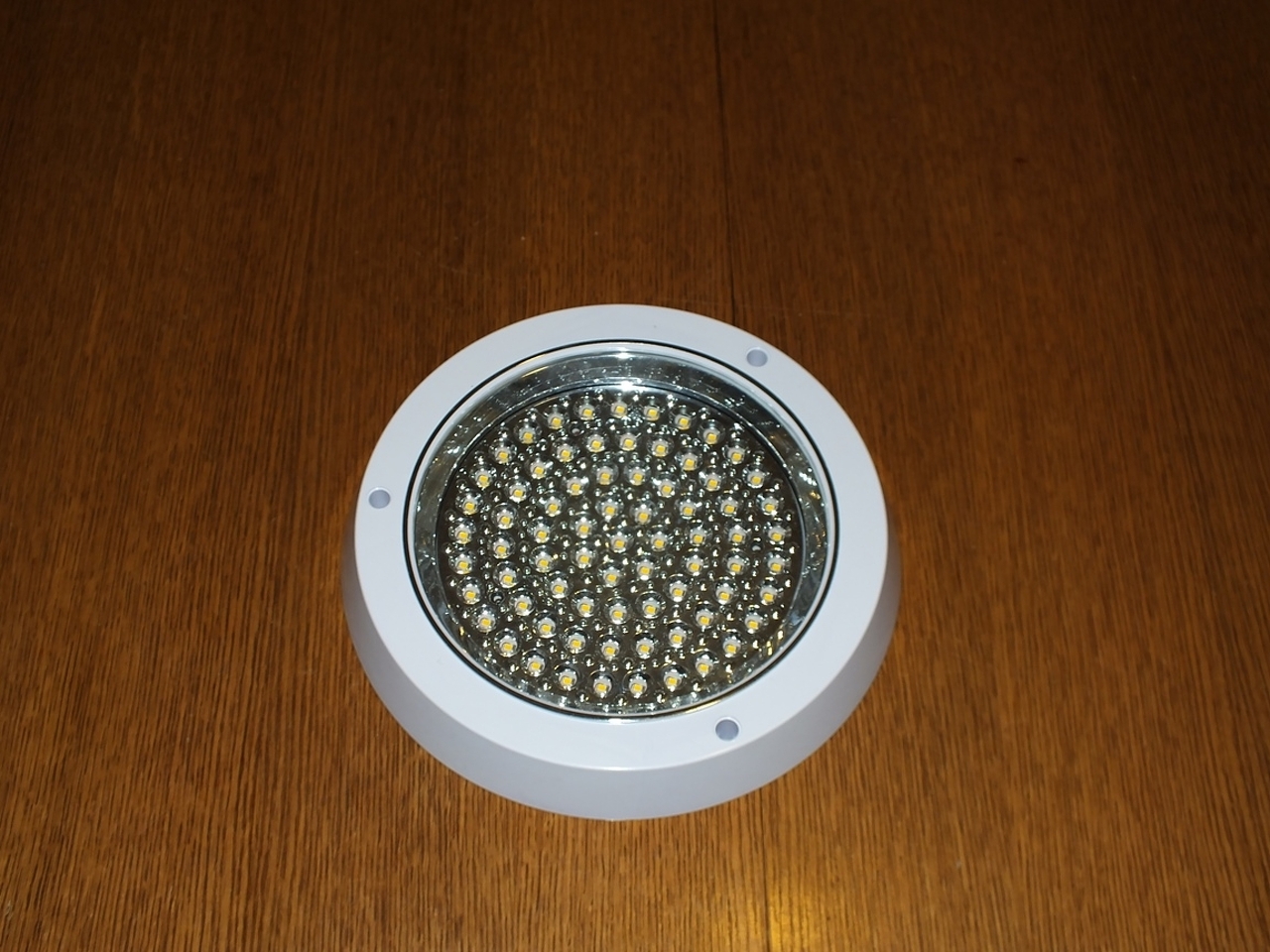

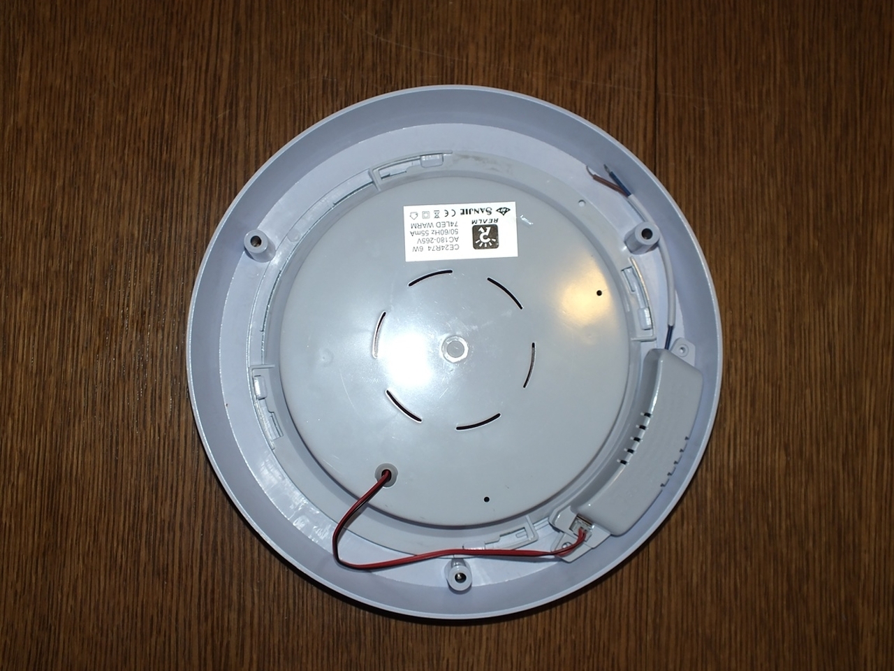

Szervusztok.
Egy hete igértem,hogy megmutatom az ominózus lámpát.Eddig nem volt időm foglalkozni vele,de ma csináltam képeket.Holnap meló után prezentálom.
(#) Koree válasza Koree hozzászólására (») Máj 26, 2014 /
Nos íme.
(#) CRU3L válasza Koree hozzászólására (») Máj 27, 2014 /
Írnál róla pár adatot?
(#) Saggitarius válasza CRU3L hozzászólására (») Máj 27, 2014 /
„Írnál róla pár adatot?”
6. kep felnagyitva
A hozzászólás módosítva: Máj 27, 2014
(#) Koree válasza Saggitarius hozzászólására (») Máj 27, 2014 /
Röviden tömören, köszönöm.
