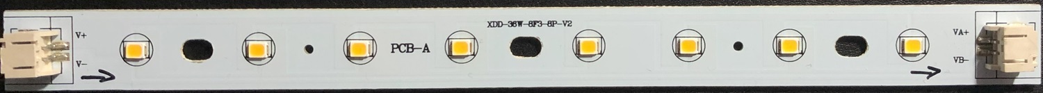

3-3 SMD LED van párhuzamosítva és azok vannak sorba kötve Itt meg 8 led van egy csíkon, talán 4-4 db párhuzamosítva...ráadásul 6V-os tokok. A hozzászólás módosítva: Kedd, 9:18
Az előzményekből kiderül, hogy az egy csíkon lévő 8 LED párhuzamosan van kötve. 6 ilyen csík van, amik meg egymáshoz sorosan vannak kapcsolva. 9 V-os LED-ek.
Labortápegységről tápláltam meg és ekkor villogott. Sok hőt kaphatott. DE nem tudom úgy felrakni, mint ahogy levettem. Mert több led csak eltörve jött le, annyira nem olvadt meg az ón. Még akkor se, amikor alulról vasalóval fűtöttem egyes fokozaton, felülről meg 300 C-on és 4-es fokozatban (a max. 5 fokozat) hőlégfúvóval fújtam. Nagyon jó a nagy rézfelület hővezetése sajnos....

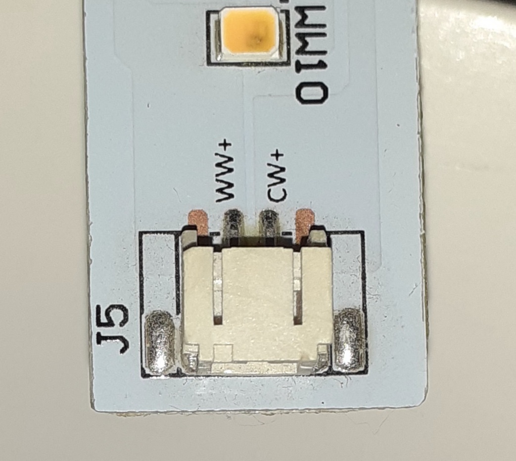

Szia! Akkor ez nem WW (melegfehér) és CW(hidegfehér) ledekből van összeállítva?
A LED csík csatin nem ilyen felirat van? Meg én azt látom, hogy 2-2 (=4) dróttal van bekötve a minden egyes ledcsík.... ami azt jelentheti, hogy az összes LED párhuzamosan van bekötve? Vagy az egyik drót csak az egyik pólust vezeti vissza a tápba? Ui.: látom a csíkról a képedet...akkor az összes LED párhuzamosan van bekötve? A hozzászólás módosítva: Kedd, 10:08
Nem. Ez a 8 LED biztos, hogy párhuzamos. Látszik is a rézvezetés és ki is mértem. Mellékelek róla képet.

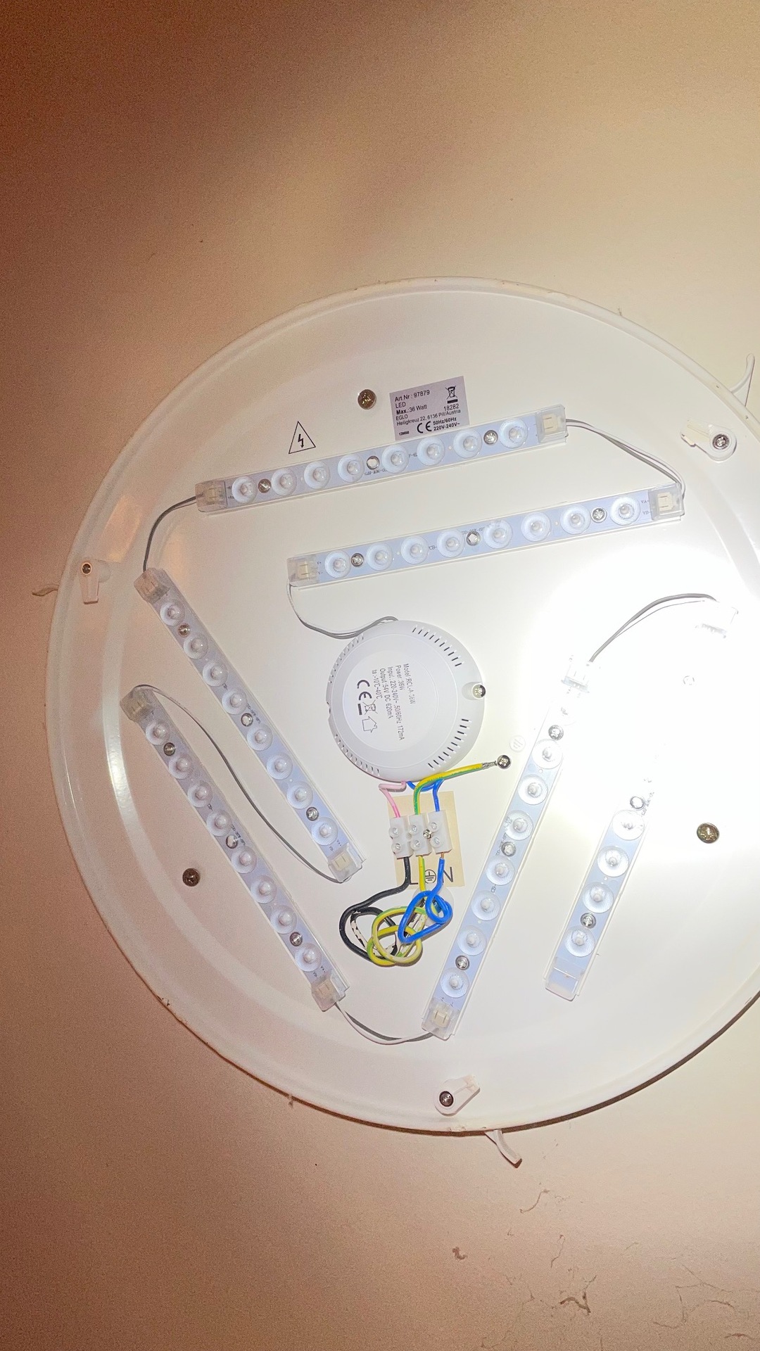

36W 54V 620mA a táp...ez érdekesen lehet összedrótozva.
Nem olyan érdekes: a 48 LED-ből 8-8 db párhuzamosan és a 8-as csoportok sorba vannak kötve. Így a 9 V LED-enként kijön. A 620 mA/8=77,5 mA pedig az árama. 0,5 W/LED. Ezért gondolom, hogy kiégtek, mert ennek a LED-nek a névleges árama csak 60 mA. Ezért fogom a driver kimeneti áramát 430 mA-re módosítani. Így egy LED-en csak 54 mA fog átfolyni.
