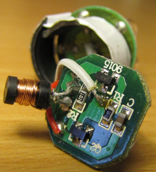

Szervusztok!
A kínai piacon tonnaszámra kaphatók LED-es lámpák.
Engem olyan lámpa belseje érdekel, ami 2db ceruza akksival megy. Magyarán 2,4 V-tal hajt meg nagy fényerejű ledeket!
Hogyan csinálják? Mit valósít meg a lámpában lévő áramkör?
Adatok :
Telep: 2db ceruza akksi.
Fényforrás 5 db nagy fényerejű fehér led, párhuzamosan kapcsolva.
Áramkörről fénykép mellékelve.
Áramköri elemek :
2 db SMD tranzisztor ( j3y és M6 felirattal);
2 db SMD ellenállás (102 és 103 felirattal);
1 db SMD kondi ; valamint
1 db furcsa alkatrész ami tekercsnek néz ki(2lábavan és drótcséve benne) Jó nyomozást!

(#) Atis57 válasza noris hozzászólására (») Márc 4, 2009 / 4
A belsőben általában astabil multivibrátor van , az egyik oldalon tekercsel . Ennek az indukált feszültsége adódik hozzá az akkuéhoz, ezért tud "begyujtani" a LEED sor.
tehát a 2,4V-ból lessz 4,2--4,5V volt terhelve.. lehetne 10V-is más frekvencián.
Az OBI , Praktiker. Tesco- ban 1 akkus -1 Leedes szokott lenni.
Itt forumban rajzok is vannak rola- de most éppen nem találom.
(#) noris hozzászólása Márc 4, 2009 /
Köszönöm Atis57-nek a gyors választ!
Szeretnék hasonló áramkört építeni.
Makrófotózáshoz az objektív köré LED-es lámpának.
Szeretnék bele több ledet kb.7-8 db-ot.
Illetve másfajta led-ek kellenek bele(90° nál nagyobb fénykúppal)
Jó lenne azokra méretezni az áramkört.
(feszültség megfelel, de nyilván több led nagyobb áramot vesz fel.)
Ha valaki tud kapcsolási rajzot, ötletet, várom szeretettel!
(#) NeoCorteX válasza noris hozzászólására (») Márc 4, 2009 1 /
javaslom hogy fényképezéshez ne kapcsolózem szerű ledes lámpát csinálj hanem olyan áramgenerátort ahol konstans fesz / áram lesz.
Ugyanis a vibráló fény okozhat zavart rözid záridejű képeknél. Pl ha makrózol kis mélység élességgel nagy a optikai rész és kicsi a záridő és ha pont akkor exponál amikor nem világít a led sötét lesz a kép.
