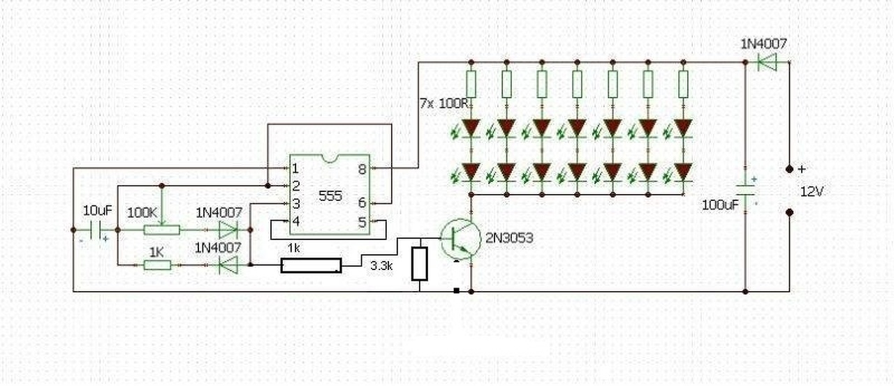

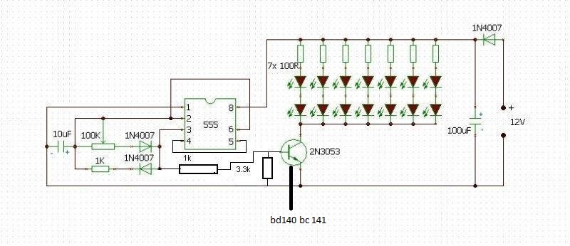

(#) at22 hozzászólása Ápr 7, 2014 /
Sziasztok! Meg szeretném építeni ezt a kapcsolási rajzot. Az lenne a kérésem hogy, valaki tudna nekem nyáktervet hozzá? a 2N3053-as helyet milyen tranzisztor jó? Van itthon bd139 az jó lenne helyette? Köszönöm a segítségeket.
A hozzászólás módosítva: Ápr 7, 2014
(#) Saggitarius válasza at22 hozzászólására (») Ápr 7, 2014 /
BD139 jo lesz hozza. A NYAK-ot pedig legjobb ha magad tervezed, mivel Te tudod milyen alkatreszeid vannak hozza.
(#) at22 válasza Saggitarius hozzászólására (») Ápr 7, 2014 /
Köszönöm a segítséged. Ugyan az az alkatrészekből rakom össze ami a kapcsolási rajzon van kivéve a 2n3053-as helyet bd139 van. Van egy nyák terv hozzá de nem tudom mi hova megy lehet hibás.

(#) at22 hozzászólása Ápr 12, 2014 /
Sziasztok! Meg építettem ezt a kapcsolást 14db ledel. Tökéletesen működik, annyi hogy, a 2n3053-as helyére bd139-et raktam. Az lenne a kérdésem hogy, Hány ledet tudnék meghajtani ezzel a kapcsolással? Ha lehet tennék bele többet. Köszönöm a válaszokat.
A hozzászólás módosítva: Ápr 12, 2014
(#) Huginn válasza at22 hozzászólására (») Ápr 12, 2014 /
Kérdés, milyen LED-eket használsz, mekkora árammal üzemelnek. BD139 max 1,5A-t tud kapcsolni. Használj BD243-at, azzal 6A-t kapcsolhatsz. Természetesen jobban is hűtendő.
(#) at22 válasza Huginn hozzászólására (») Ápr 12, 2014 /
Szia! 50db magasfényű fehér ledet szeretnék belerakni 2,8v-3,4v nyitó áramú 20ma. 12v-al hajtanám jelenleg is enyivel megy egy dvd tápról. Szerinted melyik a jobb led ? A normál fényű vagy a szórt?
