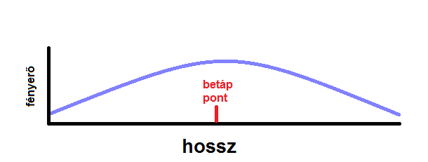

(#) Wind-Storm hozzászólása Jan 7, 2020 /
Dehogynem, a saját szemmel látom. A 200 darabos zöld füzéremnél ilyen gond még nem volt, és még csak nem is középen van betáplálva, bár arra a hullámhosszra eleve érzékenyebb az emberi szem.
Nézd csak a rajzomat, így alakul a homogenitás a teljes hosszra vetítve közép betáplálással.

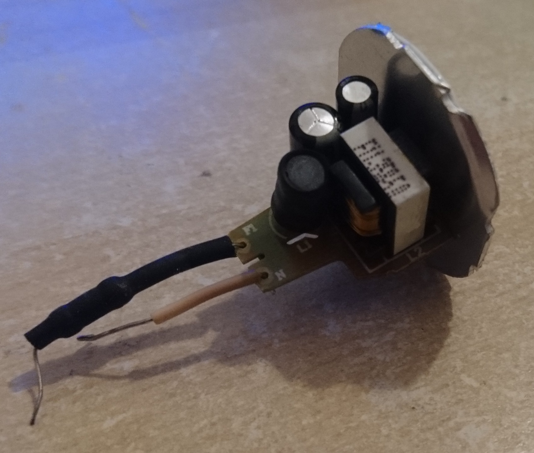

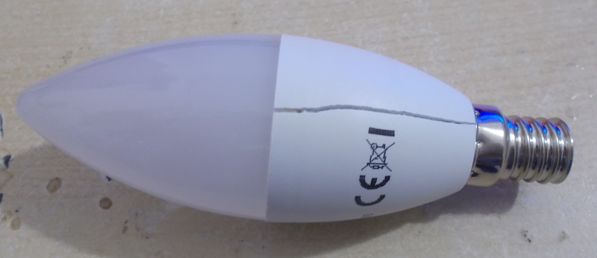

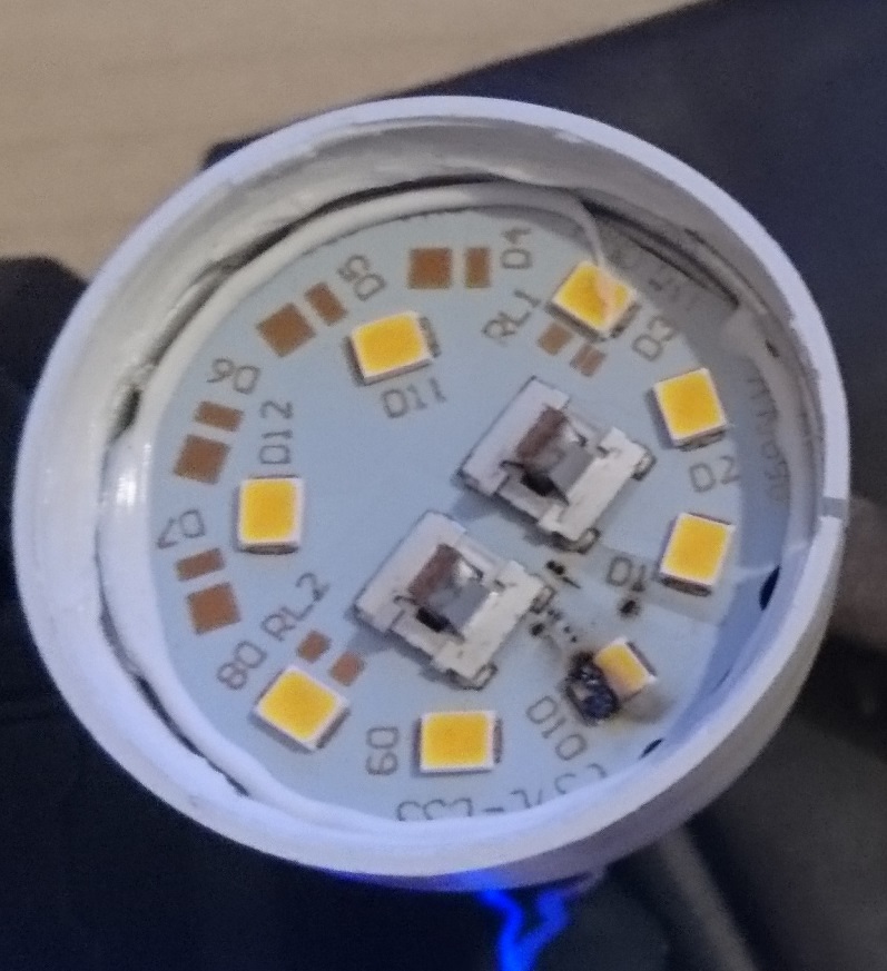

Csak egy újabb "biztonságos" termék, ezúttal egy Elmark 8 W LED lámpa, ami hunyorogni kezdett a nappaliban.
A burkolat eltört a hőtől, belül pirult a LED, kondi púpos. Az égett szag a szokásos. Viszont egész szép hőpajzsot tettek bele, kár, hogy nem ott égett és a műanyag se bírta a hőtágulást.
Ja, fél évet élt.

Az ilyen villanykörték főleg a felül zárt lámpákban szoktak tönkremenni - nem sikerül leadni a hőt a környezetnek. A foglalatra írt 40W(60W) hagyományos, izzószálas lámpákra vonatkozik, LED esetén ez nyolccal, tízzel kellene osztani.
(#) gyuszo válasza DannyTorrence hozzászólására (») Jan 29, 2020 /
Az E14-es foglalatban hamarabb tönkremegy egy azonos teljesítményű fényforrás, mint az E27-ben. Ez a hagyományos izzóknál is így volt, a melegedés miatt. Nappaliban fővilágításnak az E27-es és szellőző lámpatestek a megfelelőbbek.
Az E14-es foglalatú lámpák, másodlagos rövidebb idejű helyi megvilágításra használatosak.
Az E14-es foglalatba a 8W már felső érték, e felett amúgy is E27 foglalatba kapható, nem véletlenül.

Nyitott lámpatestben volt, naponta maximum 1 órát ment összesen. A társai is melegszenek rendesen.
Ez megint olyan dolog, hogy hol is volt feltüntetve, hogy ezzel a lámpával csak rövid ideig lehet világítani? De ha eltekintünk ettől, akkor sincs értelme olyan terméket árulni 10-20.000 órás élettartamot hirdetve, ami már az első bekapcsolás után 10 perccel ontja a hőt, ami az elkó halála. Tiszta átverés. Meg is kérdezem a forgalmazót, mi a véleménye erről.
