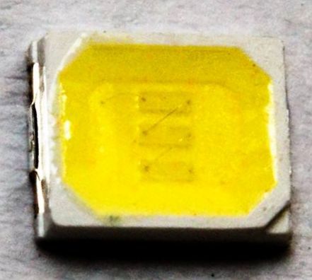

A led helyét rövidre zártam és egyik lednél mértem feszt. 7,3V . A rövid zárt kiszedtem és a led helyére árammérővel 0,1A mutatott a műszer és a többi led világított. A led rövidre zárása esetén , nem kaphat több feszt . a többi led ? Fentebb valaki azt írta , hogy ő rövidre zárta és úgy hagyta.
A fehér dobozt is szétszedtem , de az ami benne van, az csak szűrő kondik, itt a kép is.
(#) ferci válasza hzoli2 hozzászólására (») Feb 1, 2023 /
A 7.3 volt eléggé köztes érték. Lehet 2 led sorban ( 2x3.65 V ) és akkor jól meg van(nak) hajtva, mert máshol 3 volt esik hasonló ledeken.
A 0.1 amper pedig lehet paralel 3x2 db is egy csoportban.
Lehet totózni, most hány van sorban és hány paralel.
Talán egy szuper nagyítóval meg tudnád nézni egy csoportnál, mi az igazság.
Ha rövidre zárod az égettet, akkor az a 7.3 V már a többi 27-en is ott van, jó állapotban pedig sacc 7.1 V lenne csak.

Eléggé feketének tűnnek a ledek. Akár a 3 led között is lehet 1 zárlatos chip. Órás nagyítóval nézne megláthatók a hibák...egy új tripla led kb. így néz ki:
