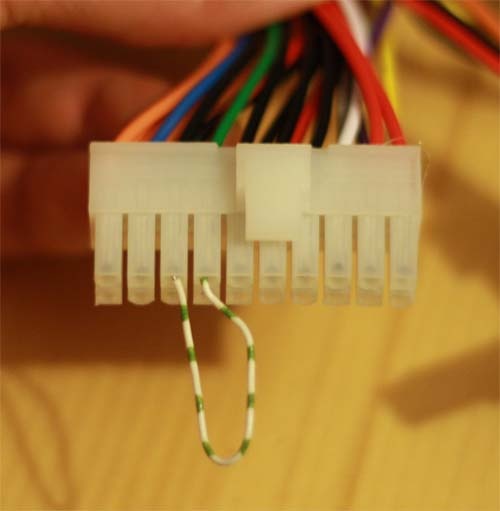

(#) johny999 hozzászólása Okt 24, 2012 /
Udv,
van egy 125W-os PC tápom, 12Von max 4A-os kimenettel. Erre szeretnék rákötni 3528as LED szalagot. 60led/m, 4,8W/m.
A kérdés... lehetséges erre a tápra párhuzamosan kotni tobb szalagot?
cca 4x10cm + 4x40cm szalagokrol lenne szo.
A hozzászólás módosítva: Okt 24, 2012
(#) proli007 válasza johny999 hozzászólására (») Okt 24, 2012 /
Természetesen rákötheted, mert az össz hossz 2m, ami 9,6W-ot és 0,8A terhelést jelent. Maximum a PC tápot át kell alakítani, ha nem működne csak a 12V terhelésével, vagy az 5V-os részt is terhelni kell egy ellenállással.
üdv! proli007
(#) johny999 válasza proli007 hozzászólására (») Okt 24, 2012 /
Rendben holnap kiprobalom, koszi.
(#) johny999 válasza proli007 hozzászólására (») Okt 27, 2012 /
Nos a kovetkezo a helyzet, benyomom a tápot 220Vra és nem torténik semmi. A 12/5V-os ágakon nincs semmi feszultség. Kell valami mást terhelni hogy ott legyen valami?
Update: A kép szerint ha átkotom a zold kabelt a foldre akkor kellene mennie? Tegyek oda valami 2W-os ellenállást vagy elég csak átkotni?
A hozzászólás módosítva: Okt 27, 2012
(#) proli007 válasza johny999 hozzászólására (») Okt 27, 2012 /
Elég átkötni, de van erre külön topik, ott olvasgass. "PC táp átalakítás" néven. üdv!

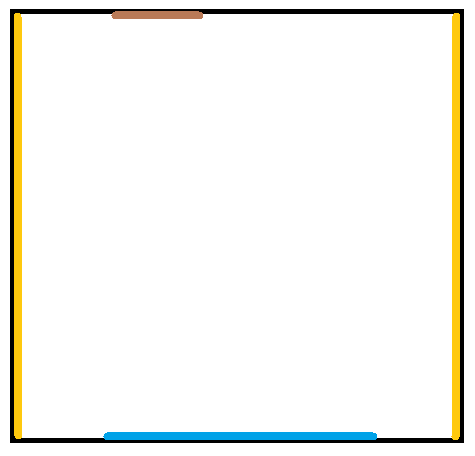

(#) johny999 hozzászólása Nov 4, 2012 /
Sziaszok.
Adott egy cca 4,5x4,5m-es konyha. Lásd kép. A szobát 2db 11W-os 2700K-es "spórolós" fénycső világítja ki, a szemeinket meg teszi tonkre.
Ide szeretnék a 2oldalso falra (sárgával) LED szalagbol világitást csinálni. 5050es 60db LEDes szalagra gondoltam (meleg/hideg fehér?).
Kérdés: szerintetek hány méter szalag lenne ideális? Katalógus szerint 14,4W a méterenkénti teljesítménye, 4500lm/m fényerő.
(#) skero válasza johny999 hozzászólására (») Nov 4, 2012 /
Szia! Nem tévedés az a 4500lm? Az már majdnem 3 100W -os hagyományos teljesítménye. Nekem ez gyanús.
(#) atiotezer válasza skero hozzászólására (») Nov 4, 2012 /
1db nullával több van. Csak 450lumen/méter.
(#) johny999 válasza skero hozzászólására (») Nov 4, 2012 /
Igen ez gyanús volt nekem is de ezt írják a webshopban. Bár lehet 5m-re számítva gondolják? WTF
Más oldalon 840lm/m írnak.
- 3528-as LED szalag 30 db / méter = 140 lumen (2,4 Watt)
- 3528-as LED szalag 60 db / méter = 260 lumen (4,8 Watt)
- 3528-as LED szalag 120 db / méter = 500 lumen (9,6 Watt)
- 5050-es LED szalag 30 db / méter = 420 lumen (7,2 Watt)
- 5050-es LED szalag 60 db / méter = 840 lumen (14,4 Watt)
A hozzászólás módosítva: Nov 4, 2012
