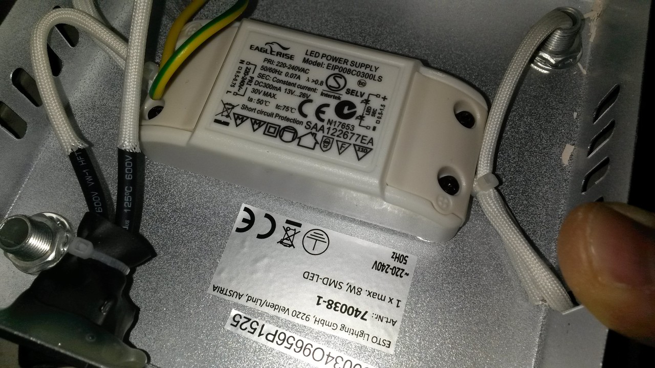

(#) jobbszempol hozzászólása Jan 2, 2016 /
Na ez lenne a késve kapcsoló led lámpa tápegysége.
Ha tudnátok valami megoldást hogy hamarabb éledjen azt megköszönném.
Kapcsoló megnyomása után körülbelül 1,5-2 másodperc még felkapcsol...
(#) pjg válasza jobbszempol hozzászólására (») Jan 2, 2016 /
A másik kettőben is ilyen van?
(#) papus51 válasza jobbszempol hozzászólására (») Jan 2, 2016 /
Ez teljesen jól működik, rá is van írva: 0,5 - 1,5 sec.
A hozzászólás módosítva: Jan 2, 2016
(#) Bakman válasza jobbszempol hozzászólására (») Jan 2, 2016 /
Elméletileg ezzel helyettesíthető: Bővebben: Link.

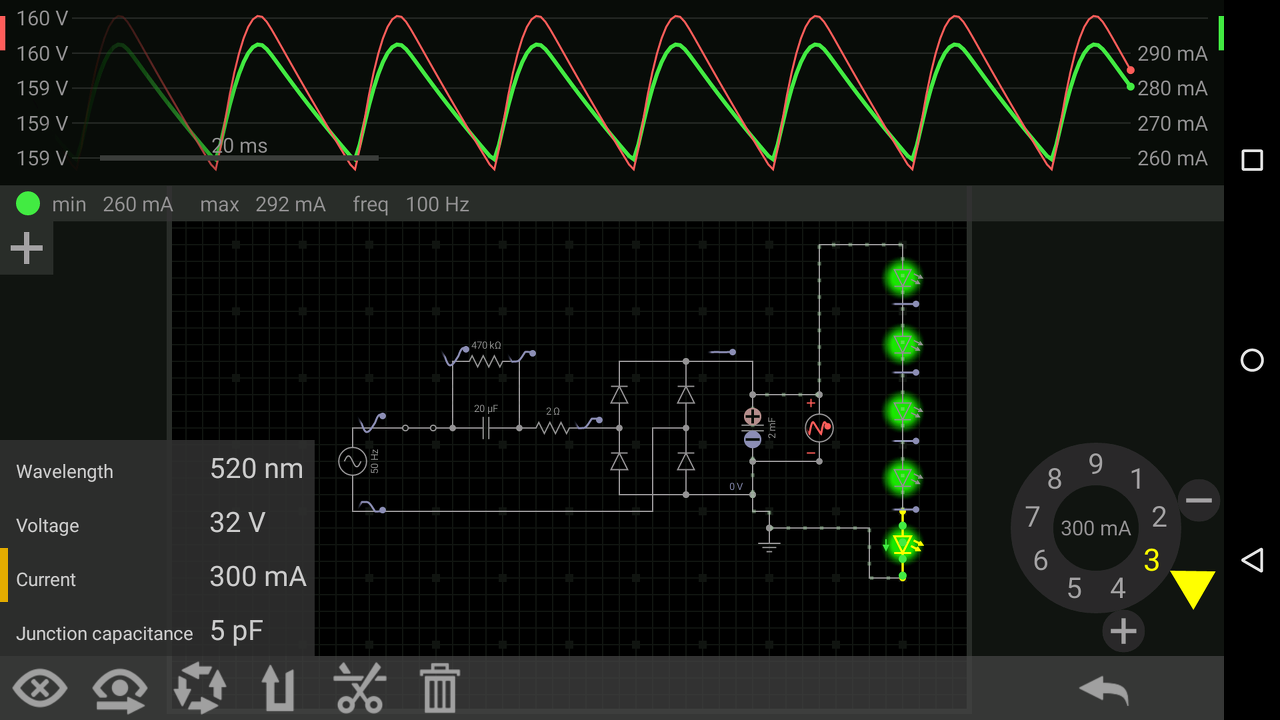

(#) telectro hozzászólása Jan 8, 2016 /
Hmmm, ha graetz akkor 375 V lesz az eff. annyi ledet nem akarok sorba tenni, az előtét ellenállás fűt, gazdaságtalan.
A didóda ott van az elején, egy 1000 V-os dióda, tehát utána egy lüktető egyenáramot kapnak a diódák.

(#) gerleimarci válasza telectro hozzászólására (») Jan 8, 2016 /
Szerintem vegyél egy 20µF körüli üzemi motor kondit
