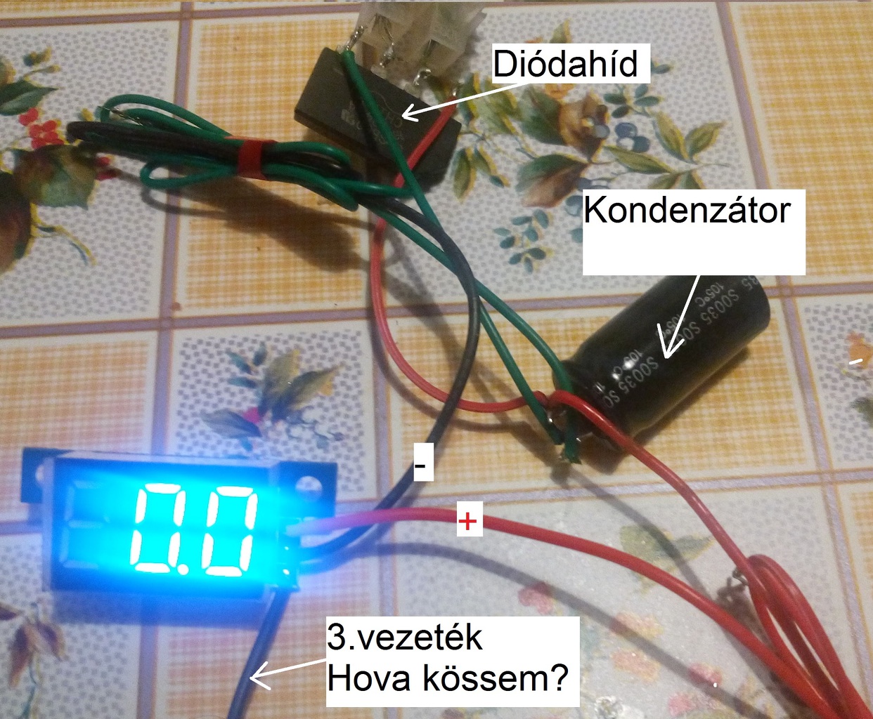

Sziasztok! Segítséget kérek!
Vettem (3-jegyű voltmérő elektromos motorkerékpár (0V ~ 99.9v) http://www.miniinthebox.com/hu/3-jegyu-voltmero-elektromos-motorker...4.html Sajnos nem tudom bekötni. Van egy trafóm, amin 3Voltól 1tizet Voltonként tudom a feszültséget állítani 6Voltig. Erre szántam a műszert, hogy lássam pont mennyi a kimeneti feszültség. A műszer miatt egyenirányítottam a pont kimenő feszültséget és azt kötöttem a műszerre ekkor 0.0.0. mutat. A harmadik vezetéket nem tudom hova kössem, hogy azt mutassa, amire éppen be van állítva a trafó. Kérem aki tus segítsen a bekötéssel kapcsolatban? Köszönöm
Hello! A műszer egyenfeszültséget mér. Trafót így közvetlen nem tudod megmérni. A három vezeték közül a GND a tápfesz negatív pontja, és egyben a mérendő feszültségnek is negatív pontja. Az Ucc a műszer tápfeszültsége. Most vélhetően erre adtad az egyenirányított tápot, így 00-át mutat. A mérendő feszültséget a TP pontra kell adni. De ennek is egyenfeszültségnek kell lenni, és a tápláló áramnak és a mérendő áramnak a GND-ponton közösnek kell lenni.
A mért feszültséget is egyenirányítani kell, (elég egy dióda + kondi) de a mért érték nem lesz pontos, mert annak csúcsértékét fogja mutatni. Tehát azt is le kell osztani és kalibrálni. De nem lehet tudni a képből, hogy a műszert tápláló trafó tekercs független-e a mérni kívánt trafótekercsektől vagy sem..
Hello Gábor!
Köszönöm az infót. Sikerült kicsalni belőle, hogy mérjen. Külön tápfeszt adtam a műszernek 14Volt. Hány Volt tápot kapjon minimum maximum? A használt áramot nem használhatnám fel tápnak? Mint írtad "nem a valós értéket mutatja". Ezt be tudnám kalibrálni? (jó lenne) Írod „A mért feszültséget is egyen irányítani kell, (elég egy dióda + kondi)” Az egy diódát nem értem. Hogy és hova? UCC= Tápfesz (pozitív) GND= Tápfesz + mérendő áram (negatív) TP= Mérendő (pozitív) A kalibrálás (mérési pontosság) lenne a leg fontosabb. Köszi, az eddigit. Félek, még fogok kérdezni.
- Én nem tudom mekkora a tápfesz igénye, ezt adatlapról kellene leolvasni. De általában az ilyen "egypaneles" műszerek tápfesz igénye 5..12V között szokott lenni. (Van benne stabilizátor.) - Az egy kondi-egy diódát az egyszerű egyutas egyenirányításra értem. De ez kalibrálási célra nem való. Hiszen a dióda nyitófeszültségével gondok lesznek. A kézi műszerek is tartalmaznak mérő-egyenirányítót, váltakozófeszültsége méréséhez. De ezek sem a szinusz effektív értékét mérik, hanem vagy a csúcsértéket, vagy átlagértéket. (Vannak TRUE RMS mérő műszerek, de az egy másik történet.) Csak éppen effektívben van kalibrálva, ami csak szinuszos jelek mérésénél igaz. Tehát ez így kalibrálásra nem alkalmas. - Ha a mérési pontosság a kritikus, akkor már egy mezei trafó sem megfelelő, hiszen a hálózati feszültség állandóan változik. Egy AC kalibrátor, messze nem olyan egyszerű dolog, mint elsőre látszik. Valamint a trafóról levehető jelalak is a legritkább esetben szinuszos. Tehát ha másik műszert fogsz vele "kalibrálni", akkor sem mindegy az mit és hogyan mér. ?ert csak azonos mérési elmélettel rendelkező készülék és kalibrátor esetén számíthatsz valami koherens eredményre. - Minden estre "ugyan arról a tekercsről", csak akkor tudod táplálni a műszeredet és mérni is, ha egyutas egyenirányítást használsz. Mert ott a GND potenciál a kettőnél vallóban azonos. Az egyenirányító híd GND pontja nem közös a trafó pontjával, hiszen ott vannak a diódák. A hozzászólás módosítva: Szept 15, 2015

Az egyutas egyenirányítással közelebb kerültem a valós Volt értékhez. TP pont bemenetére három diódával elértem (nem volt tudatos csak próbálkoztam) azt a pontosságot, amit szerettem volna. Remélem így is marad és nem fog füstölni semmi. Köszi, a segítséget.
Hello! Nem fog füstölni, de neked a gondot itt lesz.."3Voltól 1tizet Voltonként tudom a feszültséget állítani 6Voltig." Mert szerintem ezzel a megoldással, csak egyetlen feszültség értéknél lesz a műszered pontos. A 3..6V tartományban félek nem fog jó értékeket mutatni.
Régen a dióda nyitófeszültség veszteségének problémáját úgy oldották meg, hogy feltranszformálták a feszültséget egy kis trafóval 40V környékére. Ott egyenirányították és germánium egyenirányítóval. Aztán visszaosztották az egyenfeszültséget a műszeráramkör számára. A 40V feszültség mellet, a 200mV dióda feszültsége már elhanyagolható volt, hiszen már csak 0,5% hibát okozott. Példa erre, a GANZUNIV-3 műszere.. (Ami egyébként szerintem egy GOERTZ koppintás volt.) A hozzászólás módosítva: Szept 17, 2015
