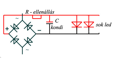

Karácsonyfa égősort szeretnék építeni ledekből. Az alapötlet megvan, de némi finomításra szorul.
Íme:
-230v ból graetz híddal egyenáram
-ellenállás
-a konstansos szinuszjelet(lehet hogy nem így hívják, szóval azokat a "dombocskákat") +/- ágra kötött kondenzátorral kissé kiegyenesítem(a ledeknek, hogy jobban bírják)
-és végül egy rakás red párhuzamosan kötve
(rajz mellékelve)
Ha ez így elviekben működne akkor egy kis segítség kellene meghatározni, mi mekkora legyen. Pl kondenzátor ami alapból lejjebb veszi a 230v-ot az előtte lévő ellenállásról ne is beszéljünk. Azt se tudom, hogy a graetz híd 230v os egyenáramot csinál-e vagy kissebbet.
Lehet, hogy inkább transzformátor kéne áramforrásnak de azt nemigen szoktak égősorokhoz használni. Kételkedem hogy elbírnának 60-70 égővel.
Üdv: Tomi
(#) Lacika001 válasza Emberfej hozzászólására (») Szept 9, 2008 /
230Voltról párhuzamosan kötött ledeket nem igazán célszerű táplálni ,inkább kösd őket sorba.
kb hány LEDet akarsz felhasználni?
A graetz híd ha pufereled (kondenzátorral) akkor kb 325v "csinál" szóval ezt házilag nem életveszélyesre megcsinálni elég nehéz lesz.
(#) Emberfej válasza Lacika001 hozzászólására (») Szept 9, 2008 /
Kb olyan 50-100at. Félek hogyha sorbakötöm és van akár 1 rosz led meg nem találom. Arra már gondoltam, hogy jólenne valahova egy biztosítékot is beleépíteni. Ha az ellenállással levinnénk 200v alá akkor nemlenne olyan veszélyes? Amúgy mikor lesz a 230v ból 325v még a kondenzátor előtt, vagy után?
párhuzamosan már pedig nem kötheted őket mert a ledek pár voltos feszültséggel működnek így a fölösleges feszültségre eső teljesítményt az ellenállásnak kellene elfűtenie 50-100 LEDnél ez már jelentős .
a 230 volt az csak a hálozati feszültség effektiv értéke ,a csúcsérteke 325v amire feltöltődik a kondenzátor és a követező periódusig ennek közelében marad.
(#) boy23w válasza Emberfej hozzászólására (») Szept 9, 2008 /
Huh erről tegyél le! 1: életveszélyes lehet 2:annyi hőt fog termelni mint 10mA*100db LED= kb 2db 100W os izzó! 3: Karácsony környékén a piacokon lehet olcsón készen kapni és annyiért amennyiért adják nem érdemes kinlódni vele. (és villog is, szép szines...stb)

(#) idlob válasza tams hozzászólására (») Szept 10, 2008 /
Mind a kondenzátoros, mind az ellenállásos becsapós! Mert hiába mérhető törpe feszültséget a ledek lábai között, "fölöttük lebeg" a hálózati potenciál, magyarán ugyanúgy agyonvághat. (Ez igaz a hagyományos izzós füzérre is, ha valahol sérült a szigetelés és nincs előtte trafó, akkor agyonvághat, az izzók ellenállása valamelyest korlátozza az átfolyó áramot, de itt nyugodtan tekinthetjük elhanyagolhatónak.)
Skori tápja, nem nagy ördöngösség, gondosan elkészítve biztonságos.
De egy AT PC táp is megteszi (4-500 forintért osztogatják), 100 ledet 12V-os ágban sorba/párhuzamosna kötött csoportokkal szerintem ventilátor nélkül is kibír.

(#) watt válasza Emberfej hozzászólására (») Szept 11, 2008 /
Folytatva, szeretném kiemelni hogy vigyázz, mert itt nem ugyanarról az áramkörről van szó, mint amit megálmodtál! Az úgy ahogy van rossz! A nagy áramoktól eltekintve, ami csak tervezési baklövés lenne, alapvetően a fő hiba az, hogy a LED-ek simán párhuzamosan kötve nem tudnak egyformán világítani, mert nem pont azonos a nyitófeszültségük. A párhuzamosan kötött ledeken egyenként kell az áramot beállítani előtét ellenállásokkal, a sorosan kötötteken nem, mivel ott az áram mindegyiken ugyanannyi lesz.
tams megoldása jó lehet(A soros kondi impedanciáját kihasználandó, amit számolni kell, nem csak hasra ütve betenni egy kondit!), eltekintve az életveszélyességétől(ami említve lett már!) amit megfelelő szigeteléssel meg lehet oldani, de nem ajánlatos ilyesmivel próbálkoznia annak, aki nem ért hozzá!
Én is a PC tápos megoldást javaslom, de előtte a LED-ek működési elvét meg kell érteni, mert nem fog sikerülni a helyes bekötés!
Egy LED olyan mint egy dióda, azaz egy bizonyos feszültség felett kinyit, és az átmeneti ellenállása a 0-hoz közelít. Tehát olyan lesz, mint egy darab drót. A LED-ek nyitófeszültsége a színétől és teljesítményétől függően változik és 1V-tól 4V-ig bármilyen lehet(tipikusan 1,5V körüli szokott lenni egy normál LED-nek) Ha nem kerül az áramkörbe egy áram beállító alkatrész(pl. ellenállás), akkor a LED a tápegység áramképességétől függően tönkre fog menni.
A 12V-os PC trafó esetén a sorba köthető LED-ek száma a nyitófeszültségüktől függ. Ha 1,5V-al számolunk, akkor a 8 már sok, mert nem marad feszültség az áram beállítására. 6, vagy 7 db jó lehet, és az előtét ellenállást a maradék fezültségre kell kiszámolni az ohm törvénye szerint 20mA-re. Több ilyen sorba kötött blokkot aztán lehet párhuzamosan kötni, kiadva ezzel a sort.
Ennyi.

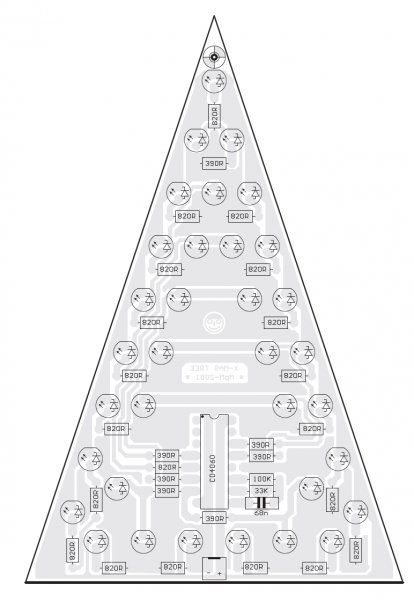

(#) Kari55 hozzászólása Nov 27, 2008 /
Sziasztok! Találtam egy jó kis kapcsolást, de nem akar működni, és nem tudom mi a baja.
Van benne egy ellenállás aminek szerintem semmi értelme, mert egy fóliára van forrsztva, és az utána lévő led tönkre megy, és a bemenet sem jó mert szerintem, fel van cserélve a + - , mert ha tápot adok neki, zárlatot jelez (lemegy nullára). Mellékeltem róla képet, és egy leírást .pdf-ben is.
Megtenné valaki, hogy átnézi a rajzot?
Köszönöm: Karesz
(#) proba válasza Kari55 hozzászólására (») Nov 27, 2008 /
Táp az jó ,az ic reset ( 12 láb) nincs testen, a - melletti lednek nem alakította ki a szigetet szerintem a talp két szélén sem stimmel valami mert nem szimmetrikus..... Hát nem irigyellek mire az összes hibát megtalálod ...
(#) Kari55 válasza proba hozzászólására (») Nov 27, 2008 /
„Táp az jó”
még úgy is, hogy a ledek katódjára megy táp pozitívja? Ámbár az oldalon más ledekkel írja (Nagy fényerejű 3 mm-es viztiszta LED-ekkel szállítjuk.) vagy ezeknek más a polarítása?
(#) MPedro válasza Kari55 hozzászólására (») Nov 27, 2008 /
Húúúúú ... Én vagyok a bűnös. Este - 7- 8 körül - kijavítom a hibát és felteszem a netre.
A próbléma az, hogy ott ugyanolyan szigetnek kellene lenni, mint a másik oldalon, de valahogy összefolyt.
Gyors megoldás az, ha szikével vagy valami mással "megcsinálod" a forrszigetet.
Bocs.Kép: Hivatkozás
(#) MPedro válasza MPedro hozzászólására (») Nov 27, 2008 / 4
Az ültetési rajzban is volt vmi, mellékelve a jó.
Este kijavítom (csak otthon tudom csinálni), és onnantól lehet rendesen letölteni
Még 1x bocsi !
Pedro

(#) Kari55 válasza MPedro hozzászólására (») Nov 28, 2008 /
Az IC 12-es (reset) lábát nem kell a testre vinni?
(#) MPedro válasza Kari55 hozzászólására (») Nov 28, 2008 /
De igen. A "zip"-ben lévő állományok között a tif & az eps rendben vannak, a pdf-ben bent maradt ez a hiba. Javítás este.
P.
(#) proba válasza Kari55 hozzászólására (») Nov 28, 2008 /
Bocs csak az ic tápját néztem.
