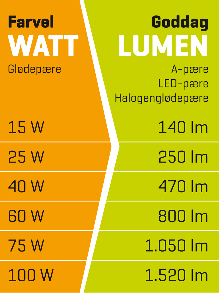

(#) attirush hozzászólása Máj 15, 2014 /
Sajna értelmezési problémáim akadtak! Remélem tud valaki segíteni az értelmezésben?! Nekem nem kicsit zavaros a teljesítmény adatok.
Ez a fel vett teljesítmény(teljesítmény 72W 5 méter) vagy a leadott? Mert az utóbbi akkor valami nem stimmel.De a fény erő sem legalábbis számomra hihetetlen,hogy 5m 256W-ot világít.
780lm*5=3900lm/1520lm (100W) =2,56
Teljesítmény 72W 5 méter
Fényerő Lumen 780lm/méter
méret 5 méter
(#) usane válasza attirush hozzászólására (») Máj 15, 2014 /
Szinte minden elektromoa fogyasztónak a FELVETT teljesítménye van megadva. A leadott fizikai mennyiséget legöbbször macerás lenne átszámítani. Az a 256W nem tudom hogyy jött ki mert amit számoltál az egy zagyvaság. Így nem számolható át a Ledek teljesítménye normál izzókra vonatkoztatva. Nézd csak meg, a 75W-os izzó 1050 lm-ével szemben a LEDszalag métere világít 780lm-el ami 72/5 wattot vesz fel. Szóval átszámítani nem lehet, legalábbis nincs közte egyértelmű összefüggés a táblázat csak az összehasonlítás végett van, hogy lásd mennyivel energiatakarékosabb a LED. Bár a fénye elmarad az izzótól mivel többnyire sugár jellegű nem szórja szét mint az izzó.
A hozzászólás módosítva: Máj 15, 2014
(#) attirush válasza usane hozzászólására (») Máj 15, 2014 /
Érem akkor az fel vett teljesítmény. Köszönöm!
Valamilyen formába akkor is ki kéne tudni számolni,hogy menni led felel meg az izzok helyet.
A 265W úgy jött ki,hogy vissza szoroztam 2,56 100-al.
(#) proba válasza attirush hozzászólására (») Máj 16, 2014 /
Szerintem a lumen elég jó platform erre. Ha ez egyenlő akkor a fényerő is egyezik. A wattra meg írjanak amit akarnak. Számomra kb az izzó fogyasztásának az összes többi /4-5 . Olyan nagy csodát nem kell várni. A ledes is az energia takarékos égővel van egy kategóriában. Amelyikre túl jót írnak , az vagy nagyon drága, vagy az élettartama kicsi.
(#) djsms hozzászólása Máj 16, 2014 /
A led szalag és hagyományos izzó összehasonlítása kb olyan, mint a melyik ébreszt fel jobban:
1kg kávé vagy 1 karton energiaital? (a mértékegység a lényeg!)
A led szalag érzetre gyengébben világít, mivel nem pontszerűen adja le a fényt, de ugyanakkor nagyobb területet világít be. Így összességében mégsem világít gyengébben, de biztosan kevesebbet fogyaszt és hosszabb élettartamú.
