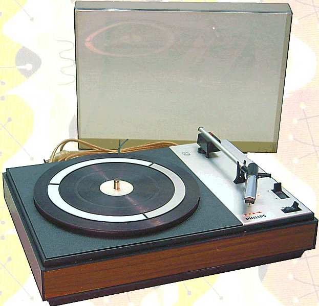

Van egy ilyen lemezjátszóm: http://www.grammofoon.com/Philips/philips_22ga104.htm Az a gondom vele, hogy bármire kötöm rá(PHONO,AUX) nagyon halkan szól és csak a magas hangok hallatszódnak. Hangos az alapzaja is(brumm). Videoton RA6363S phono-jára kötöttem amin egyébként a Videoton GSP-309 tökéletesen szól. Egyébként a fent linkelt oldalon lehet jó sok lemezjátszóból csemegézni.
Leegyszerűsítem a kérdést: szerintetek milyen hangszedővel rendelkeznek a lemezjátszók?

Először is, milyen lemezjátszó? - CD?: simán összecsatlakoztatod a kettőt - Kristály hangszedős?: ua., mint az előző - Dinamikus hangszedős?: Phono (RIAA korrektoros) előfok kell hozzá. Keverő nem jó, hacsak nincs benne ilyen bemenet, ugyanis az LP lemezek lejátszásához frekvenciamenet korrekció kell. Anélkül szinte csak magas hangok szólnak. Pár ezresért kapsz, ha nincs kedved építeni. A hozzászólás módosítva: Okt 24, 2016

RIAA korrektor kell neked. A kérdés csak az, hogy szeretnéd, illetve tudsz-e Te magad ilyen eszközt építeni, vagy szeretnéd készen, boltból megvásárolni? Minkét lehetőség előtted áll. Ezzel az eszközzel utána szabadon rá tudod kötni a lemezjátszódat a hangfalrendszeredre. A másik két kolléga nem értem miért csűri-csavarja felesleges kérdés-válasz elméletekkel a témát, ha mindhárman tudjuk, hogy ez az egy járható, és költséghatékony út létezik, az eldöntendő kérdés fent szerepel, erre viszont már Neked kell a választ megalkotnod. A varázsszót leírtam, google-ben ez alapján Te is találsz megoldást, rengeteget.

A dinamikus hangszedős lemezjátszó, mV nagyságrendű jelet ad. Ráadásul ha csak egyszerűen felerősíted (mikrofon bemenet!), akkor csak "cincogni" fog, mert a mély hangokat ki kell emelni, a magasakat pedig el kell nyomni az erősítés során. Erre szolgál a RIAA korrektor, amelyet magad is elkészíthetsz. Ha az általad linkelt lemezjátszóhoz "bakelit" lemezeid is vannak, akkor csodálatos élményben (is) lehet részed
