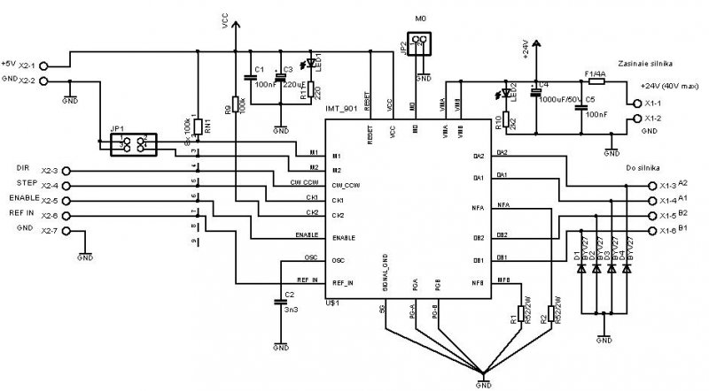

Olvasgattam a fórumot, de van aki azt mondja, h ez nem működik, meg az a jobb kapcsolás, így inkább ujra kérdezek: Szeretnék egy 4 vezetékes unipoláris léptetőmotort vezérelni. előre hátra, állj módban, sebesség szabályozással. Minél egyszerűbb érdekel, nem kell bonyi, vagy pc-s változat. Köszi!
A legegyszerűbb módszer kipróbálni a stepper motorokat, ha csinálsz egy sima CD4022 alapú futófényt. Ugyanaz mint a 4017 csak nem 10 hanem 8 kimenete van, bár a 4017-est is használhatod ha a 9. kimenetet a resetre kötöd. A kimenetekre tranzisztoros meghajtással rákötöd a stepper megfelelő sorrendű pólusait és már forog is. A sebességet a számláló ic órajelével szabályozhatod. Nem egy komoly kapcsolás csak játékszintű. Ha érdekel, csinálok kapcsolási rajzot. Unipoláris és bipoláris motorral is használható, csak utóbbi esetben közösíteni kell a tekercseket.
A 4 kivezetés unipolárishoz kevés , nem bipolárist akartál írni?
Ok megnéztem.Egyszerű unipoláris vezérlés kell neked. Csak a rend kedvéért írom egy 4 fázisú unipoláris motornak legkevesebb 5 kivezetése van.
A mellékletben találsz egy lehetséges megoldást ami PC-nélkül is vezérelhető.Az ne zavarjon hogy ott 6 kivezetésű a motor, egyszerűen két-két tekercs közös pontjai külön vannak kivezetve így lesz 6 kivezetéses.(Ily módon ez a motor használható bipoláris módban is.) Az áram beállítására ügyelni kell a + ágban lévő ellenállást növelni kell..!!
Ok, ez szép, de akkor a 4 vezetéket hova is kössem?
Ha csak 4 kivezetése van a léptető motorodnak akkor az nem unipoláris motor hanem bipoláris...

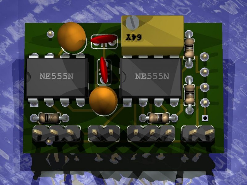

Tudok de a korábbi mellékletben lévő 555-ös részt meg kell építeni hozzá... Az 555-ös rész is meg van tervezve de nem lett legyártva a nyák sajnos az egyébként fentről tüskesoron kersztül illeszkedne a fő nyákra..
555 legyen a legnagyobb gond
556-tal csináltam már eleget hasonlókat.Csak legyen egy megbízható áramkör kapcsolás.

Akkor most hova is kössem a 4 vezetékemet? Összezavarodtam... az unipoláris 5 vezetékesre való. Nekem bipolárisom van, 4 vezetékkel.
Jobbra fent abba a nagy zöld valamibe, amiben csavarok is vannak ráadásul pont négy !!!

Idézet: Továbbra is áll ez a kérdésem. Kapcsolási rajz nélkül nem sokra megyek „Csak készen szállítod, vagy van kapcsolási rajz is?”
Természetesen van kapcsolási rajz ...
El tudod küldeni? Vagy ez titok? Esetleg harapófogóval húzzam ki belőled?
Nem túl egyszerű Egy kérdés az egész alapjához: A DIR az micsoda?
Oda várja a vezérlő az irány jelet 0 vagy +5V, a motor tengelye jobbra vagy balra forog..
