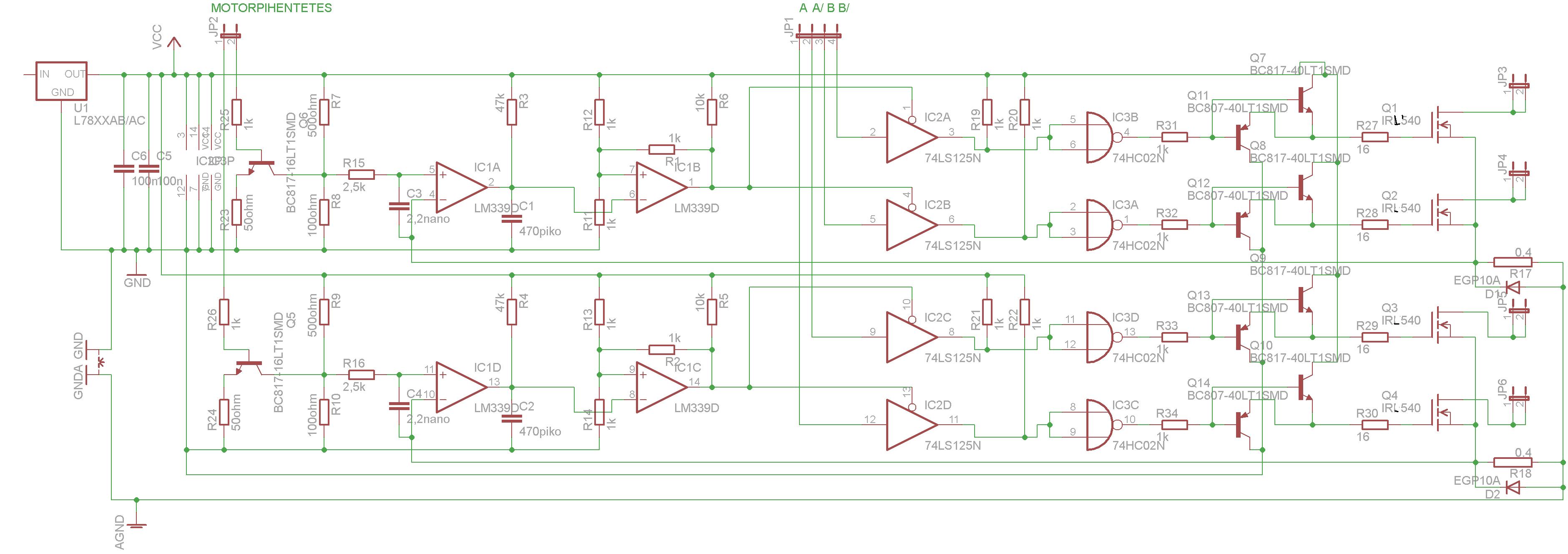

Épitettem egy komparátoros áramszabályzású léptetőmotor vezérlőt fetes végfokokkal az allegro ugyanezt használja néhány icjében(sla7026,sla7029). Első fokozat a komparátor, utánna egy monostabil időzitő, majd egy pictől jövő bemenet, ami a tekercsek szekvenciáját kapcsolja, és végül a fetmeghajtás. A gondom az, hogy néha elindul a motor, néha nem, néha gyönyörűen forog, néha megáll egy pontban, és rázkódik. Minden léptetőfrekvencián ezt csinálja. Mitől lehet? Többfajta komparátort próbáltam(lm339,lm324), többfajta fetet(irliz24,irl540), és ugyanez a hiba. A digittáp , és a motortáp független egymástól. A digitvezetékek árnyékoltak. A pic csak annyit tesz, hogy mindig két tekercset kapcsol be, a másikkettő meg ki van kapcsolva. Ugyanez a helyzet, ha csak komparátort+fetet használok. A motor jó, más vezérléssel jól működik. Mi lehet a gond?
