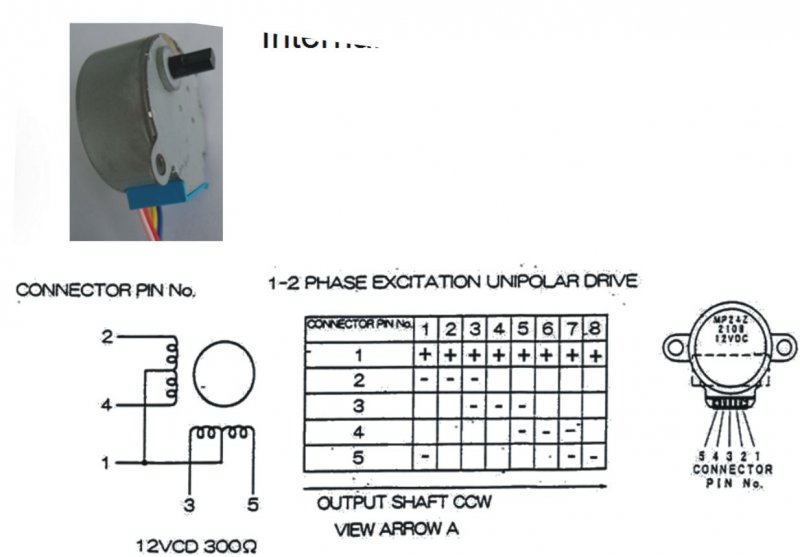

A mellékelt motort, hogyan tudom életre kelteni? Sajnos csak ennyi infóm van róla. Gondolom nem elég neki csak a +12V és GND.
Használd a keresőt. Ez egy unipoláris motor.
Tudom, hogy unipoláris. Közben keresek is csak hátha valaki konkrét infót ad és nem veszek el a rengetegben.
Arra rájöttem, hogy nem elég neki a csupasz 12V.
555 IC vel csináltam neki vezérlést, de csak "ugráló" hangot adott a motor nem mozdult a tengely.

A tekercsekre a megfelelő sorrendben kell kapcsolni a delejt, erre speciális léptető motor chipek is vannak. Melyik vezetékre kötötted a 6-ből azt at 555-öst?
Ez csak 5 vezetékes.
Most nem tudom megmondani mert nem vagyok otthon. De talán az 1 vezeték volt tápon és a többivel kísérletezgettem. Miért van most olyan érzésem, hogy hülyeséget csináltam? Mi lett volna a helyes kötés?
Ebből szerintem megérted.
