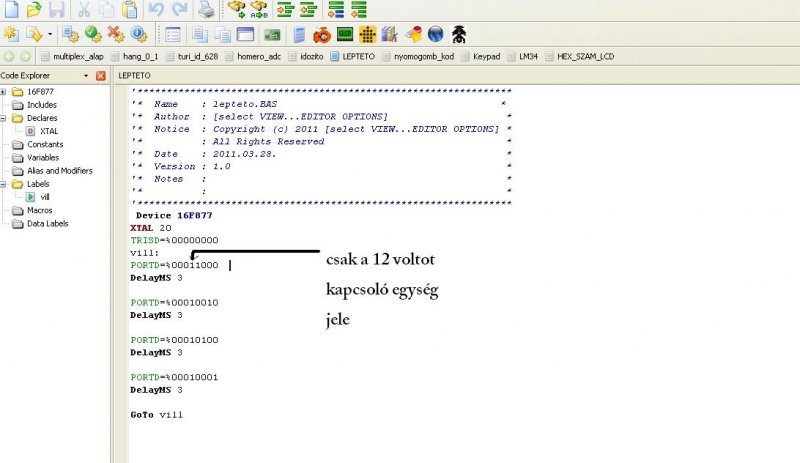

SZiasztok mesterek segítsetek nekem légyszíves küzdök egy motor elinditásával és nem tudom , hogy mit rontk el a bekötések hibátlanok de a programját nem teljesen értem eddig megírtam szerintem itt már lépnie kéne de nem megy
(#) lazsi válasza bazs hozzászólására (») Márc 29, 2011 /
A hibát pl. ott követed el, hogy egyáltalán nem tagolod a szövegedet, sem írásjeleket ( . , ), sem pedig mondat elejei nagybetűket nem használsz...
A port kimenetként van definiálva?
Ha igen, akkor a motor csinál-e bármit?
Zizeg, sípol? Akkor túl nagy a frekvencia, lassítsd le, nagyobb szünetek alkalmazásával.
Mintha lépne, de mégsem teszi? A tekercsek sorrendje rossz: Cserélj fel kettőt (1. és 2.)! Ha ez nem segít, akkor ezeket visszacserélve, az egyiket megtartva, a másikat egy harmadikkal cseréld fel (1. és 3.)!
Próbaképpen tegyél a tekercsek helyére LED-eket (470 Ohm - 1kOhm előtét ellenállással) és a léptetés ütemét lassítsd le másodperc nagyságúra. Megfelelő sorrendben világítanak a LED-ek?
(#) bazs hozzászólása Márc 29, 2011 /
Elnézést, azért ahogy kérdeztem!
A motor nem csinál semmit de ha megfogom a tengelyt és megpróbálom elforgatni, akkor érzem, hogy nem olyan könnyű mint ha nem fut a program.
A kábeleket ki mértem és úgy vannak, hogy barna-fekete-narancs ahol a fekete a közös, és a másik pedig piros-fekete-sárga ahol a fekete szintén a közös pont.
Természetesen a D-portot kimenetként deffiniáltam.
A késleltetés, ha jól látom 3 ms. Az a motornak talán már túl gyors, nem tudja követni.
Állítsd mindet legalább 30 ms-ra, és ha már jól megy, majd gyorsítod.
Mi van a PIC és a motor között?
Milyen tranzisztort használsz?
(#) bazs válasza lazsi hozzászólására (») Márc 29, 2011 /
A 12V-os pozitív feszültséget egy db250-es tranzisztor kapcsolja amit egy egyszerű bc182-es trnyó hajt meg.
a Pickel a földet 4db bd243-as tranzisztorral adom neki.
