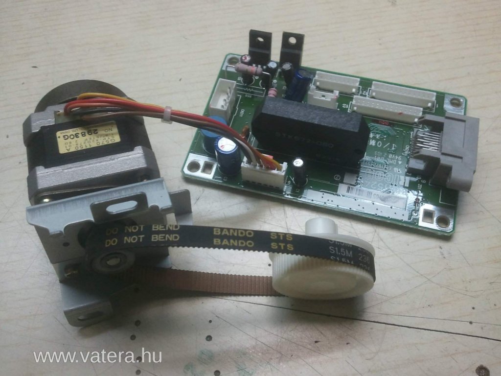

KÉREM aki tud segítsen!!! Tegnap vettem ezt a motort és csak annyit tudok róla hogy a vezérlő elektronika elméletileg 24v-rol működött. Hány voltos lehet a motor??? lehet az is 24v-os/tekercs?? Számolgattam de nem lehet elméletileg 24v-os mert egy tekercs 2,8 ohmos akkor kb 8,5 A kéne kibírnia a vezérlő elektronikának de az stk672-080 csak 2,8 A bír ki... Kérem segítsetek nagyon fontos lenne életre bírnom a motort. A vezérlését mikrokontrollerrel és egész lépéses üzemmódban szeretném használni....
Kösd egy változtatható áramforrásra kezd 12 V-nál, meglátod hogyan müködik, közben mérheted az áramot is.

KÉREM aki tud segítsen!!! Tegnap vettem ezt a motort és csak annyit tudok róla hogy a vezérlő elektronika elméletileg 24v-rol működött. Hány voltos lehet a motor??? lehet az is 24v-os/tekercs?? Számolgattam de nem lehet elméletileg 24v-os mert egy tekercs 2,8 ?os akkor kb 8,5 A kéne kibírnia a vezérlő elektronikának de az stk672-080 csak 2,8 A bír ki... Kérem segítsetek nagyon fontos lenne életre bírnom a motort. A vezérlését mikrokontrollerrel és egész lépéses üzemmódban szeretném használni....
Ezek a kis Nema17-es ( 42x42mm ) léptetök kb max 1.6A/fázist tudnak , tehát az STK joval tul van méretezve hozzá ( ezért is nincs rajta hütés gondolom .A motor feszültsége nem lényeges mert az STK tudja a dolgát és csak az áram érdekli ( egyébbként kb 4 - 5volt/fázis megy a léptetöre ) .A 24 voltot nem a léptetöre teszi hanem a vezérlöre és a vezérlö kimenetén már a Te álltalad beállitott árammal hajtja .Ha ez a kis nyák az eredeti vezérlöje akkor valoszinü nincs lehetöséged az áram állitására de akkor a gyárto már ezt beállitotta . Elvileg a tápon kivül kel még neki egy Step és egy Dir jel amivel vezérled a léptetöt , ezeket a pontokat kel megkeresned a nyákon .
Köszönöm a segítséget, sokat segítettél!!! Ezer hála....

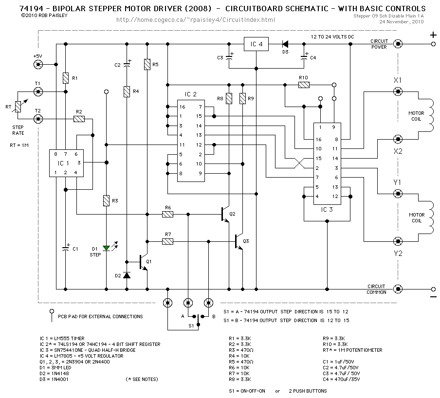

Sziasztok! Megépítettem ezt:http://www.hobbielektronika.hu/forum/getfile.php?id=11937 a bipoláris léptetőmotor vezérlést. A probléma az, hogy a motor forgórésze rezeg és oda vissza forog kb fél fordulatot, néha többet! Mi lehet a probléma? Esetleg tudna valaki segíteni? Köszi előre is!

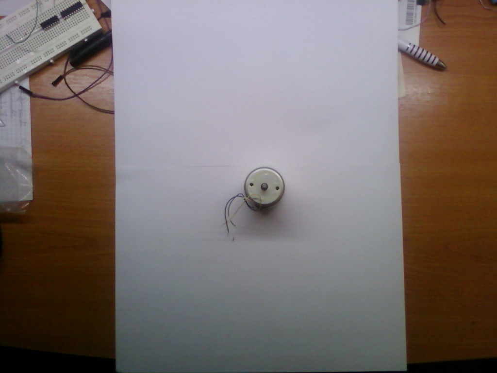

Sikerült szert tennem egy léptetőmotorra, de nem sokat tudok róla és a házán egy betű sincs. Tudnátok valami infót vagy adatlapot közzétenni róla? Segítéseget előre is köszönöm, képeket csatoltam. Ui.: átmérő: 40mm, hossz: 45mm A hozzászólás módosítva: Nov 16, 2012
