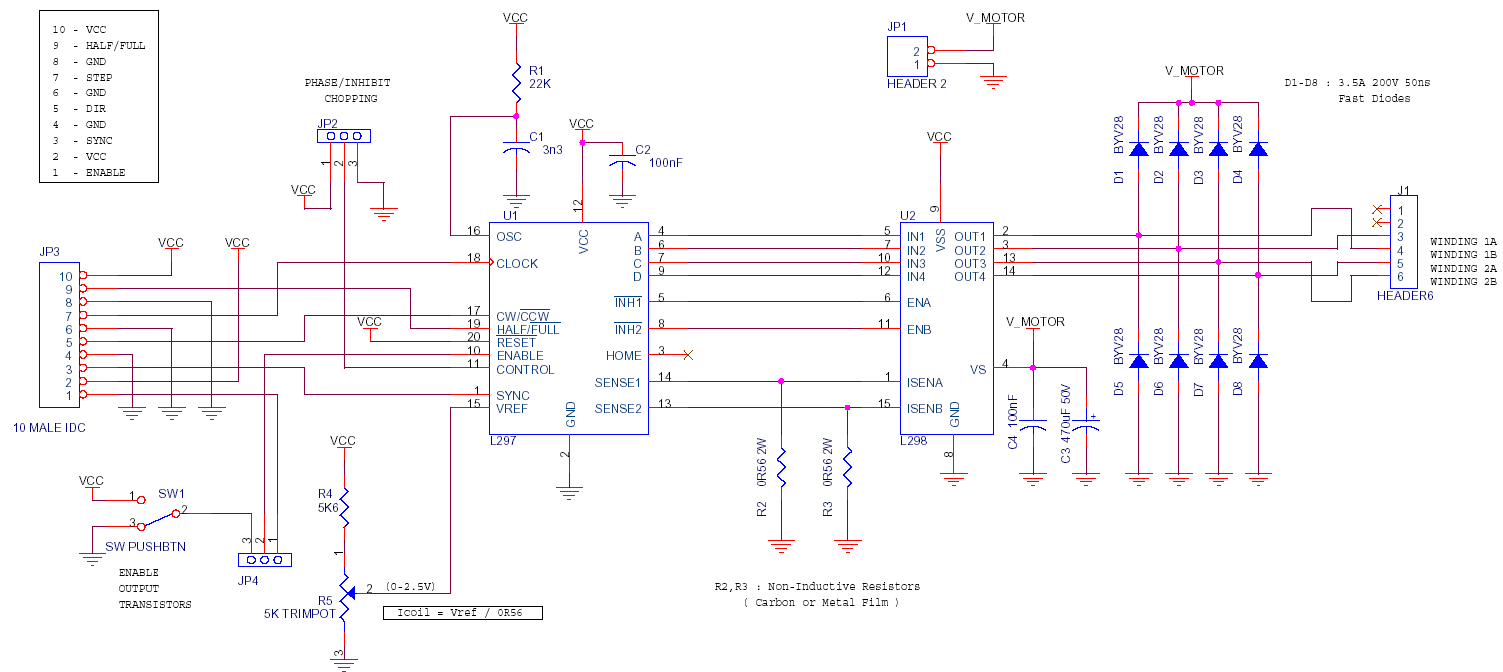

(#) Graf Spee válasza pjg hozzászólására (») Jan 8, 2013 /
Frankó ez a kapcsolási rajz, köszönöm szépen.
Ez bipoláris léptetőmotorhoz van, mint látom és az itt szereplő leírás alapján ha jól értelmezem maximum 1 amperrel terhelhető a H hidas IC kimenete. Ez kezdésnek jó ha szerzek egy bipoláris, vagy egy 6 kivezetéses unipoláris motort.
Esetleg unipoláris motorhoz vezérlés (olyan amit nem lehet bipolárissá alakítani és pic nélküli) olyan nincs valakinek?

(#) kaqkk válasza Graf Spee hozzászólására (») Jan 9, 2013 /
Ezen az oldalon, teljes leírást kapcsolási rajzot, nyáktervet találsz

Azon gondolkoztam, hogy L297+L298 párost is alkalmazhatnék, akkor viszont a bipoláris motorok bizony jók lennének.
Böngésztem az adatlapokat, és az áram beállítás nem teljesen világos. Az adatlapon az RS1 és RS2 értéke 0.5R, az fix, és a Vref referencia bemenetre adott feszültséggel tudom a motor áramot beállítani. Eddig világos. De az adatlapon semmi formulát, számítást nem találtam, hogy mégis hány volt legyen ez a referencia feszültség? Persze tudom, hogy adott motorhaz kell beállítani, csak a határok, meg a számítás hiányzik. Itt akadtam el.
Találkoztatok hasonló problémával?
(#) Zoli_bácsi válasza Zoli_bácsi hozzászólására (») Jan 24, 2013 /
A neten böngészve egy kapcsoláson ráakadtam némi infóra a referencia feszültséggel és motor áram beállításával kapcsolatban. (melléklet)
A rajzon ezt írja a Vref poti mellett: Icoil = Vref / 0,56
ahol Icoil a tekercs áram (esetünkben pl.: 2A), a Vref ismeretlen és a 0,56 az pedig az Rs (adatlapon Sense1 és Sense2) motor áram beállító ellenállások. Ebből kifejezzük a Vref-et akkor:
Vref = Icoil x 0,56 -- Tehát 2A x 0,56 = 1,12V Elméletileg a potival ennyi referenciát kell állítani ahhoz, hogy 2A-nál korlátozzon (chopper) az IC.
Ez így helyes?
