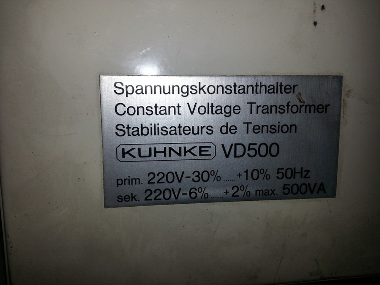

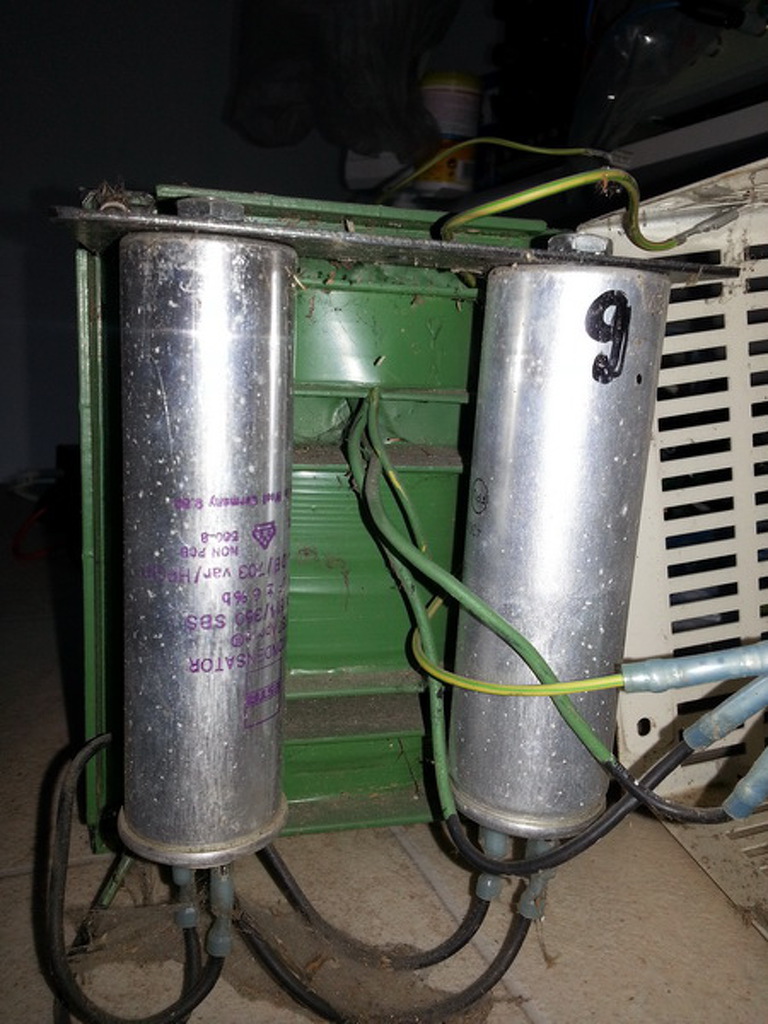

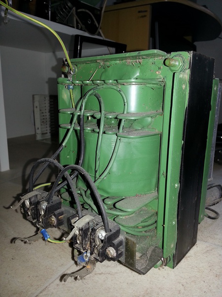

(#) halasizs hozzászólása Szept 6, 2015 /
Sziasztok !
Nem rég hozzá jutottam egy 230v/230V-os "leválasztó" trafóhoz.
Kérdés, hogy tudom-e leválasztó trafónak használni? Nekem az a gyanús, hogy a kimeneten fázis van. Megy van benne 2db kondi. Ha leválasztó trafót akarok csinálni belőle akkor elég csak a két kondít és a földet lekötni a szekunderről?
(#) Gafly válasza halasizs hozzászólására (») Szept 6, 2015 /
Ez nem leválasztó trafó, hanem "ferrorezonáns" feszültség stabilizátor. Arra használd amire való...
(#) halasizs válasza Gafly hozzászólására (») Szept 6, 2015 /
Vagyis, nem lehet átalakítani? Mert ha nem akkor kuka?
(#) granpa válasza halasizs hozzászólására (») Szept 6, 2015 /
Átalakítani (áttekercselni) lehet, mert anyag van benne bőven. Semmiképp nem kuka! Nem is nagy munka, mert a primerje így használható, csak egy másik (elválasztott) szekundert kell készíteni.
(#) halasizs válasza granpa hozzászólására (») Szept 6, 2015 /
Lehúztam a kondikról a sarukat és elkezdtem méregetni a kimenő feszültségeket. A sarukon megtaláltam a 230v feszt. Viszont nem vagyok benne biztos abban, hogy a kimeneten a szekunderen kellene a fázis ceruzának világítania vagy sem.
A 'fázisceruza' nem mérőeszköz, természetesen világít. A feszültségstabilizátor nem leválasztott tekercselésű. Kapcsolási rajza a fórumon megtalálható.
A transzformátor információ témában ott van a kapcsolása ('simpi'-től ), abból láthatod, mi-hogyan van.
Köszönöm, elolvastam. Hát így számomra használhatatlan. Megy eladásra pár sörért. Hátha valakinek kell
Tedd fel a hirdetőnkbe, hátha lesz kapás. Miért nem tekercseled át? Nagyon impregnált, vagy csak festett?
