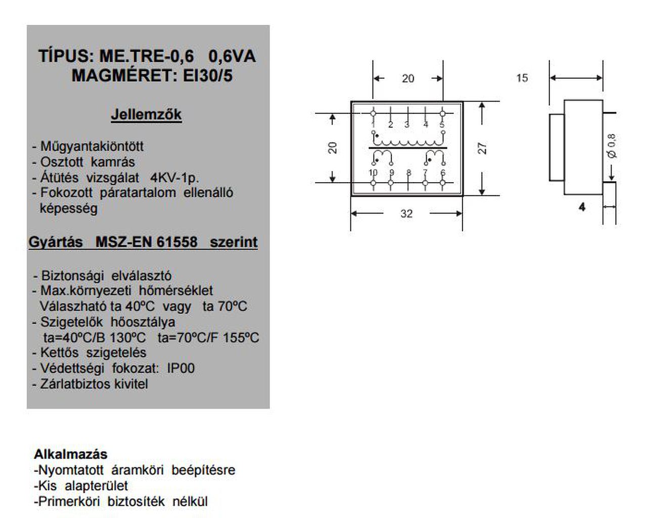

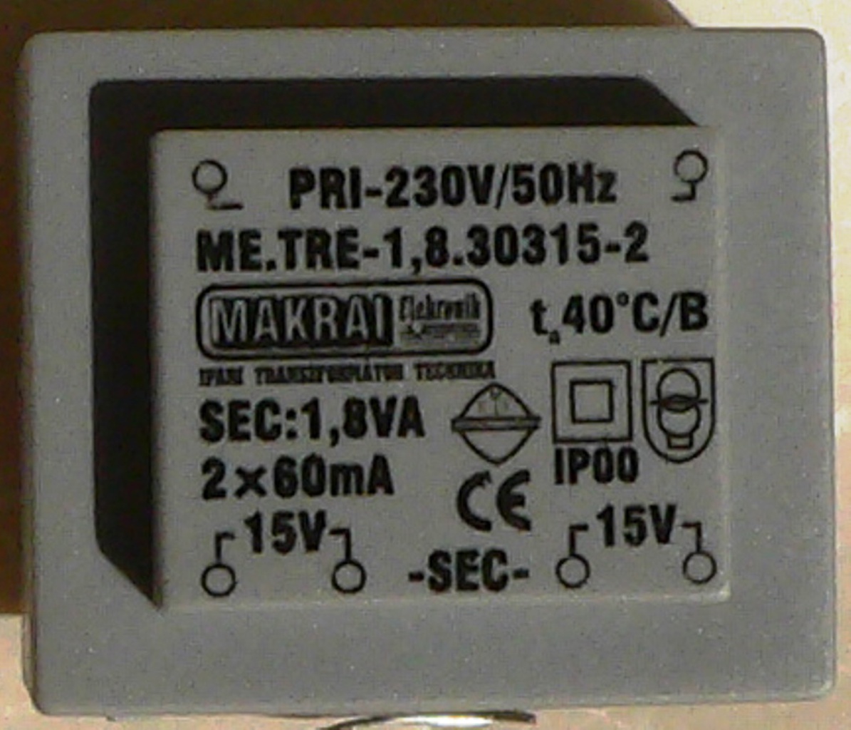

„... a transzformátoron miért szerepel a kettős szigetelés jele?”
Ez a cég trafókat gyárt. Szólni kéne nekik, kérjenek a fórumon eligazítást...
Pl.:
A hozzászólás módosítva: Aug 16, 2016
(#) Orbán József válasza Orbán József hozzászólására (») Aug 16, 2016 /
Szóval a kérdés az volt, miért van a trafón a kettős szigetelés jele.
Valaki(k) jobban tudják...?
(#) Ge Lee válasza Orbán József hozzászólására (») Aug 16, 2016 /
Azért mert egyszer szigetel a műgyanta amivel kiöntötték, utána pedig szigetel a műanyag doboz amiben benne van, szóval nyugodtan tapogathatod miután rá van kötve a hálózatra. A lábait nyilván nem, de azt nem is tudod mivel ugye a nyákba van forrasztva.
(#) mate_x válasza Orbán József hozzászólására (») Aug 16, 2016 /
Én nem akarok eligazítani senkit, csak meg akarom érteni. Sajnos az aktuális szabványokhoz nem lehet ingyenesen hozzáférni.
(#) Orbán József válasza Ge Lee hozzászólására (») Aug 16, 2016 /
Nekem nem kell megmagyarázni, amikor elkezdtem ezzel foglalkozni (1968) már voltak kettős szigetelésű trafók, háztartási gépek.
Nem értem, hogy lehet ez a kérdés vitatott az érintett trafónál.
Még szép, hogy nem fogdossuk a ki/bevezetéseket.
Ha a kivezetett láb kérdéses, jó, legyen ott két beöntött, kábeles ki/bevezetés...
Aztán akkor is a felhasználó szabadsága/felelőssége, hogyan tovább.
