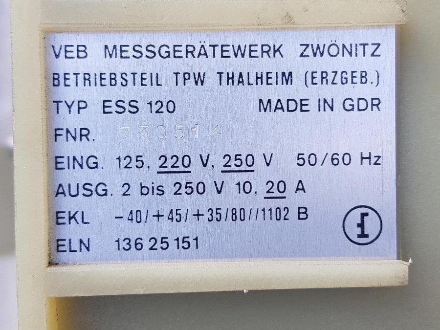

Újabb kérdés: A szabályozható autótrafók vasmagja ugyan azt tudná leadni ha leválasztónak volna megtekerve? Találtam nem messze tőlem egyet amit 230v bemenet mellett 20A tud a kimenetén 2-250V tartományban. Ez persze így nem megfelelő, nem tud 110-et a bemeneten és nem választ le, szóval ez még mindig csak ismerkedés a lehetőségekkel.
Megtaláltad kb az egyetlen autotrafót, amit nem lehet áttekerni, mivel gyantával ki van öntve. Az autotrafók teljesítménye nem úgy működik, mint a rendes trafóké, a tekercsnek bírnia kell a 20A-t, de szekunderen nem tudja a 20A-t leadni 230V-on közel sem.
Szerintem találj valakit, aki meg tudja tekerni neked, házilag ezt biztonságosra és halkra megcsinálni tapasztalat és nagy tekercselőgép vagy jól szabályozható eszterga nélkül közel esélytelen.
Nem magam szeretném tekerni, de szeretnék minden hozzávalót beszerezni (persze előbb kell valaki aki elkészíti és vele egyeztetni a pontos beszerzendőkről). Az autótrafó működését ismerem, mármint a tekercselés módját. Arra voltam kíváncsi, hogy a mag képes lenne-e ugyan erre a teljesítményre ha át volna tekerve? A tartós terhelés 16A környéke ha csak a töltő megy és szeretném valahová fölé méretezni, remélem a 20A környéke elég lehet. Viszont ahol ezt találtam van még pár másik régebbi nagy teljesítményű, ismeret állapotban (a rossz minőségű képeken látszólag nem kiöntött, de attól még valószínűleg impregnált). A valamikor 1-2 héten belül elmegyek megnézni, ezért lenne jó tudnom, hogy egyáltalán érdeme-e ezeken a magokon gondolkodnom...
