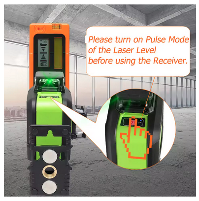

(#) maripan hozzászólása Feb 23, 2025 /
Lézeres szintező okosítás
Hozzáértők véleményére lennék kíváncsi a következővel kapcsolatban.
Van egy LIDL-is szintező keresztlézerem. 650nmes tehát piros fényű.
Nem egy csúcskategória tudom ,de nem is várom el tőle a szuper pontosságot. Eddig párszor használtam beltéren de ott sem túl felhasználóbarát a láthatósága miatt.
Viszont most kültéren kéne használni kb 20méter távolságban. Kiróbáltam nappal. Eredmény siralmas.
Nem látszik semmi.
Arra gondoltam ,hogy kéne csinálni egy kézi elemes sípoló cuccot ami érzékeli a fényét.
Néztem vannak narrow bandpass filter lencsék pár dolcsiért erre a hullámhosszra.
Ezek mögé egy fototranyó meg valami potis erősítős sípolós kapcsolás alkalmas lehet arra ,hogy érzékelje a lézert? Úgy kialakítani ,hogy valami csőszerű lenne az érzékelő. Így talán nem zavar bele annyira a külső fény.
Persze tudom ,hogy jobb lenne ha valami moduláció lenne az adó oldalon de ez nem megoldható.
Csinált már valaki ilyesmit?
Érdemes időt fordítnai rá?
Működhet?
Jobb cuccot venni vagy bérelni nem szeretnék.
(#) gg630504 válasza maripan hozzászólására (») Feb 23, 2025 /
Elegendő a fényt modulálni, ami egy forgó réses tárcsával nem nehéz. Ha hangfrekvenciás, akkor fototranzisztor és hangerősítő fejhallgatóval.

Szia, van erre kitalált céltábla, ha rákeresel a lézeres céltábla vízszintezőhöz vagy a lézer szintező mutató fólia szavakra válogathatsz. Természetesen az ár emelkedése javítja a láthatóságot. Vannak profi termékek, profi áron. Amúgy egy sima fehér papírlap is sokat tud javítani a láthatóságon.

Meg kapni fénykapukat amik eredetileg LED-ekre lettek kifejlesztve ( hasonlo mint sok WC -n is használatban vannak az automatikus öblitéshez. Nálam egy ilyen már évek ota müködik és majdnem 14 m távolságot fog át és jelez, ha a beállo autok megszakitják a fényt, azaz tul közel mennek a ház falához. Annak az érzékelöje igen jol reagál a lézerfényre is, azaz azzal is használhato.
Persze egy csö az érzékelö elött jelentösen növelheti az érzékenységet, mert kizárhatja a külsö fény hatását.

(#) kokozo válasza maripan hozzászólására (») Feb 23, 2025 /
(#) Bakman válasza kokozo hozzászólására (») Feb 23, 2025 /
Már csak az kell, hogy a meglévő szintező kompatibilis legyen vele.
(#) kokozo válasza Bakman hozzászólására (») Feb 23, 2025 /
Mivel szigorúan titkos a pontos típus csak a színe adott, így akár még lehet kompatibilis is, mivel a legtöbb ilyen termék tud villogni. Ha meg nem akkor majd a kérdező rak elé egy kis motort pár lapáttal, és már villog is..
(#) wbt válasza Bakman hozzászólására (») Feb 23, 2025 /
Szia! Nagyon kíváncsi lennék a pontosságára...valakinek van ilyenje az asztalfiókban?
(#) Bakman válasza wbt hozzászólására (») Feb 23, 2025 /
Egyszer volt nálam javításon gyári vevő, olyan vagy hasonló, mint a mellékletben látható. Arra, amire maga a szintező lézer való, tökéletes, lévén maga a vonal, amit a szintező rajzol, eleve 2 - 3 mm széles. A vevő 1 - 2 mm mozgást enged fel-le mielőtt jelzi, hogy nincs szintben a masina a lézerfénnyel. Egy kis mikrokontroller van benne és a képen is látható, hogy több fotódióda vagy tranzisztor (már nem emlékszem) van az ablak mögött, ezek alapján jelez.
Hogy szabadban, napfény mellett hogyan/mennyire működik, nem tudom, műhelyben teszteltem.
