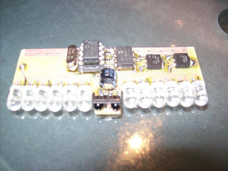

az új blokiról küldök fotót.jövőhéten ezt szeretném kipróbálni.5410 el.2 fejjel.a fotón látod hogy nem tudom úgy fotózni hogy lássál valamit.
egyébként az m25be 8led van,de most néztem egy külföldi oldalt és azt írták hogy 1 fejbe legalább 9 led kell hogy hatékony legyen.

jó lesz az 5410 is csak 1 fejbe legalább 9 led legyen.legalább 2 fej de ha lehet 3 biztos ami biztos.
miért szeretnél ilyen nagy bumedlit belerakni?
köszi.de meggondoltam magam megcsináltam a 3.-at."3-mal"gerjesztek az-az 36 leddel 22 fokban és 5 féle próbát csinálunk.home made blokija lehet becsatlakozik ha elhozza.

Tudnál egy fényképet felrakni az Echo blokkoló LED-ről oldalről, hogy látszódjon az anód-katód?
Kiváncsi vagyok milyen típus van benne, 5410 vaqy 5210

5210-es. Megnéztem. De egy fél óra múlva tudok képet is felrakni róla...ha feltöltöttek a fotó-apparát elemei.
