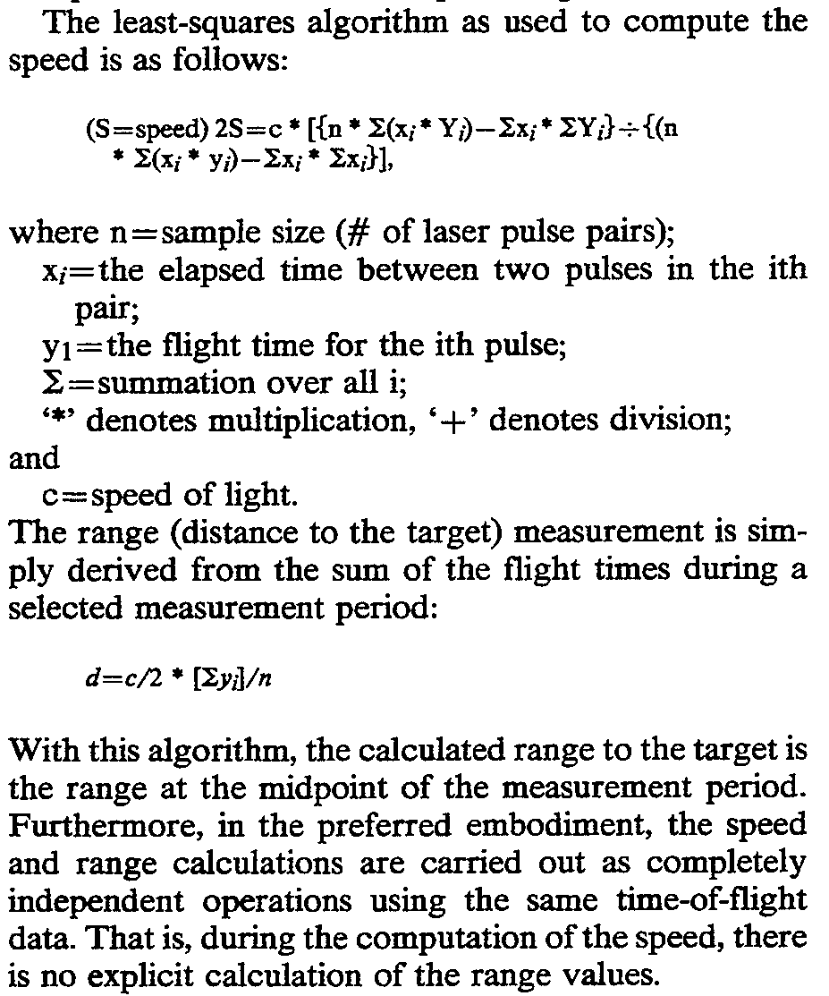

Nagyon egyszerű az egymást követő méréseknek egy bizonyos százalékon belül kell lenniük. Aztán átlagol ebből kap egy távolság középértéket. Azután mér még egy sorozatot ugyanígy, és kettőből meg az időből számol egy sebességet.
Beszéltünk már az algoritmusról, jelentem itten van!
